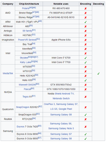

Úgy nézem, a 8k 60Hz-es tartalom lejátszása az Intel-en kívül, a többieknek nem fekszik annyira.

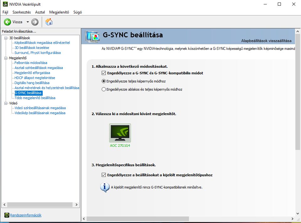

Ha jól rémlik, mintha olvastam volna róla régen, ez a 74,972Hz csak amiatt van, mert nem kerekíti 75Hz-re az nVidia driver.
(Nálam is hasonló: a 240Hz monitor geforce VGA-val 239,760Hz-t ír, Radeon kártynál kerek 240Hz-t jelez a windows)Feltettem a Doom-t (nem az eternalt), mert kíváncsi lettem és tesztelgettem kicsit.
Számomra úgy néz ki, hogy a GTX 10 sorozaton az openGL jobban működik low-medium beállításokkal. De video settingtől függő is lehet, illetve RTX 30 is már architektúra. Ezt utolsó opcióként próbáld ki szerintem.Amit észrevettem, hogy az nVidia vezérőpulton belül a 3D beállításoknál defaulton maximális teljesítményt állít be a doom-hoz a geforce driver. Ha vlamiért nem ez van nálad, akkor ez állítsd be. (Ki is próbáltam az "optimális teljesítménnyel", amit egyébként a driver be szokott lőni a játékokhoz defulton. De ott tényleg vannak megugró frametime-ok., úgyhogy abszolút helyes, a maximális teljesítmény defaulton.)
Szintén az nVidia Vezérpultban, a Doomhoz állítsd be a maximális képkockasebességet 73fps-re.
Az alacsony késleltetési mód legyen kikapcsolva. Egyébként ez a default is. (Kipróbáltam a doom-mal, ez a funkció észrevételezésem szerint tud alkalmi lagot okozni. Sajna minden játéknál működik hibátlanul ez a funkció.)
Ahogy korábban írtam a G-sync kompatibilis mód legyen aktiválva az nVidia vezérpultban.Doom, settings, video menu:
Windows mode: full screen
vertical sync: adaptive
advanced menu:
Vulkan,
de ha nem lesz a fentebbi beállításokkal tökéletes, akkor végül próbáld ki OpenGL API-val is.Nekem OpenGL és a fentebbi beállításokkal nálam minden OK és sima és akadás mentes volt 73fps-en.

Hivatalosan nem g-sync kompatibilis a monitor, bár rtings szerint nem tapasztaltak hibát. (Bár ez szerintem nem 100% garancia.)Egyébként én is Geforce kártyát használok freesync monitoron, g-sync kompatibilis üzemmódban, bár Doom-mal nincs tapasztalatom.
Ami tuti:
G-sync kompatibilis mód legyen bekapcsolva.
A v-sync-et csak a játékon belüli menüben kell aktiválni, ha van. Ha nincs, csak akkor kell az nvdia vezérőpultban.
Nvidia vezérlőpultban legyen minden 3D beállítás defaulton, lehetőleg.
Ezzel a beállítással jónak kell legyen és max 73-74-75fps kell láss in-game.
(Bár ha aktuálisan épp 75fps akkor akár előfordulhat képtörés.)Ha eddig is így volt mégis érzékeltél képtörést/lagot, akkor lehet a v-sync nem korlátozza, üzemezi megfelelően az egész folyamatot?
Próbáld meg, hogy frame-rate limitert használsz és a v-syn-et kikapcsolod. (De a g-sync komp. az továbbra is legyen bekapcsolva)
Ha a doom menüben van ilyen, akkor ott állítsd 75fps (75Hz miatt) alá kicsit: pl. 73fps.
(Mivel az ütemezés nem tökéletes, ezért kell némi mozgástér a rendszernek, ezért kell pár fps-sel alá lőni 75Hz alá. Mert ha elérné a 74-75 pillanatnyi frameratet, akkor már lehet képtörés.) Ha 73fps-nél még nem tökéletes, próbálhatod lentebb... 72fps, 71fps.Egyébként, ha a monitorod menüjében van arra opció, hogy meg tudja jeleníteni az aktuális képfrissítést (Hz), akkor aktiválhatod ellenőrzésképp, hogy működik-e a G-sync kompatibilis üzemmódban a VRR (variable refresh rate). Tehát 73fps in-game esetén 73Hz-t kell láss a monitoron.
Ui.: nVidia 3d beállításoknál az "alacsony késleltetésű mód"-nak hatása van az ütemezésre, ami szintén tud ilyen jellegű anomáliákat okozni. Ezért mondtam, hogy legyenek a beállítások defaulton.

Úgy járj el ahogy írtam. Hogy a Geforce kártyád és a monitorod megy-e a g-sync kompatibilis módban hiba nélkül, azt tudod tesztelni könnyedén egy direkt erre készített progival:
Download G-SYNC Pendulum Demo Demo | NVIDIA Cool Stuff -

Ha beállítod a v-syncet, akkor nem kell fps korlátot beállítani, mert a képernyőfrissítés maximuma limitálja a max. fps-t.
A g-sync kompatibilis módot érdemes lehet még kipróbálni. A legfluentebb élmény: g-sync kompatibilis mód + v-sync adja.
