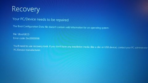

többféle XP telepítőt próbáltam USBról, újraindítás után mind NTLDR hibát adott.
SSD szerintem jó, egy Lubuntu felment, de azután elakadtam, a linuxhoz nem értek, nem találtam rá utorrent 2.2.1.-et, csak win-es verziót dobott fel a kereső. Jobb lenne a Win.
(Utánaolvasva: más is találkozott ezzel a hibával régen, megoldása nem volt ott.) -
w.miki
Próbáltam XP-t telepíteni, de a NTFS formázás, és a file-ok másolása utána, miután újraindult: hiányzó NTLDR hibaüzenetet kapok. Több megoldást próbáltam, de mindig ez a hibaüzenet jön be.
Win7-et is próbáltam volt egy Tiny Win7x86, ami direkt kis gépekre készült, de az meg nem hajlandó 16GB tárhelyre telepedni, mert az túl kevés neki -

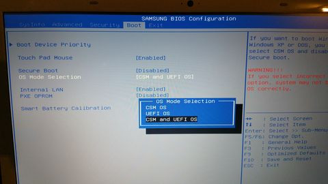

Újra szeretnék húzni egy Dell Inspiron 5520 notit, de ha usb-t próbálom, a dell felirat alatt lefagy a gép miközben tölt a csík, a dvd alól meg szimplán átlép hdd bootra miután f12 után kiválasztom.
Biosban végigmentem már minden beállításon, AHCI-n van legacy módban, secure boot kikapcsolva.
Ötlet valakinek ?
