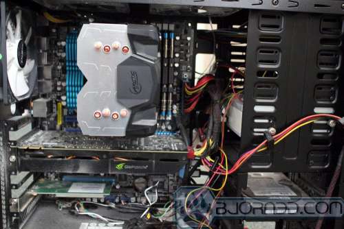

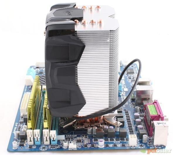

Ja hogy hűtőborda nélküli verzióban rámenne. Hmm..
Low Profil alatt azt hittem a no name memóriákra gondolsz bocsi.Ha menne is akkor nagyon ki van centizve
A hűtőnek a kerete amiben a venti van nagyon széles és mélyen ül.Rendben , hát akkor ennyit a hűtőbordás memóriáról amit ráadásul nem is tuningolok
Még akartam szemléltetni mennyire mélyen ül ez a hűtő.
Tényleg ha el is férne abszolút határ eset.
Kicsit kellett volna csak a heat pipe-okkal feljebb emelni egy emelettel.

Köszönöm a válaszokat ez igazából Arctic tervezési hiba. Sajnálatos, de a hűtési hatékonysága kifogásolhatatlan. Ezért haragudni nem tudok rá.

Elvileg sőt gyakorlatilag ezek ATX szabvány alaplapok. Az enyém Asus P8Z77V-LX és ha megfelelő irányban akarja az ember feltenni az Arctic i30 at akkor (kettő darab) memória slotot foglal el. Nem csak egyet. Más ugyan ilyen szabvány ATX alaplapnál csak egy helyet foglal el, tehát fizikailag nagyobb a deszka méretben. Például a P8Z77-V lapnál.
Érthetetlen, hogy ezt hogyan nem mérték le Arcticnál.
Szerk: Lapkönyvet megnéztem és egyértelmű a helyzet.
A1 , A2 / B1 , B2 (fekete kék , fekete kék)
Single slotnál A2 (tehát a második slot)
Dualnál. A2 , B2 (tehát 2 / 4)
Elnézést előbb rosszul írtam (B1,B2) akart lenni a kérdésem hogy úgy menne e DUAL, de könyv szerint kizárt.
Az Asus P8Z77V-LX lapon kettő slot helyet is elfoglal az i30..
