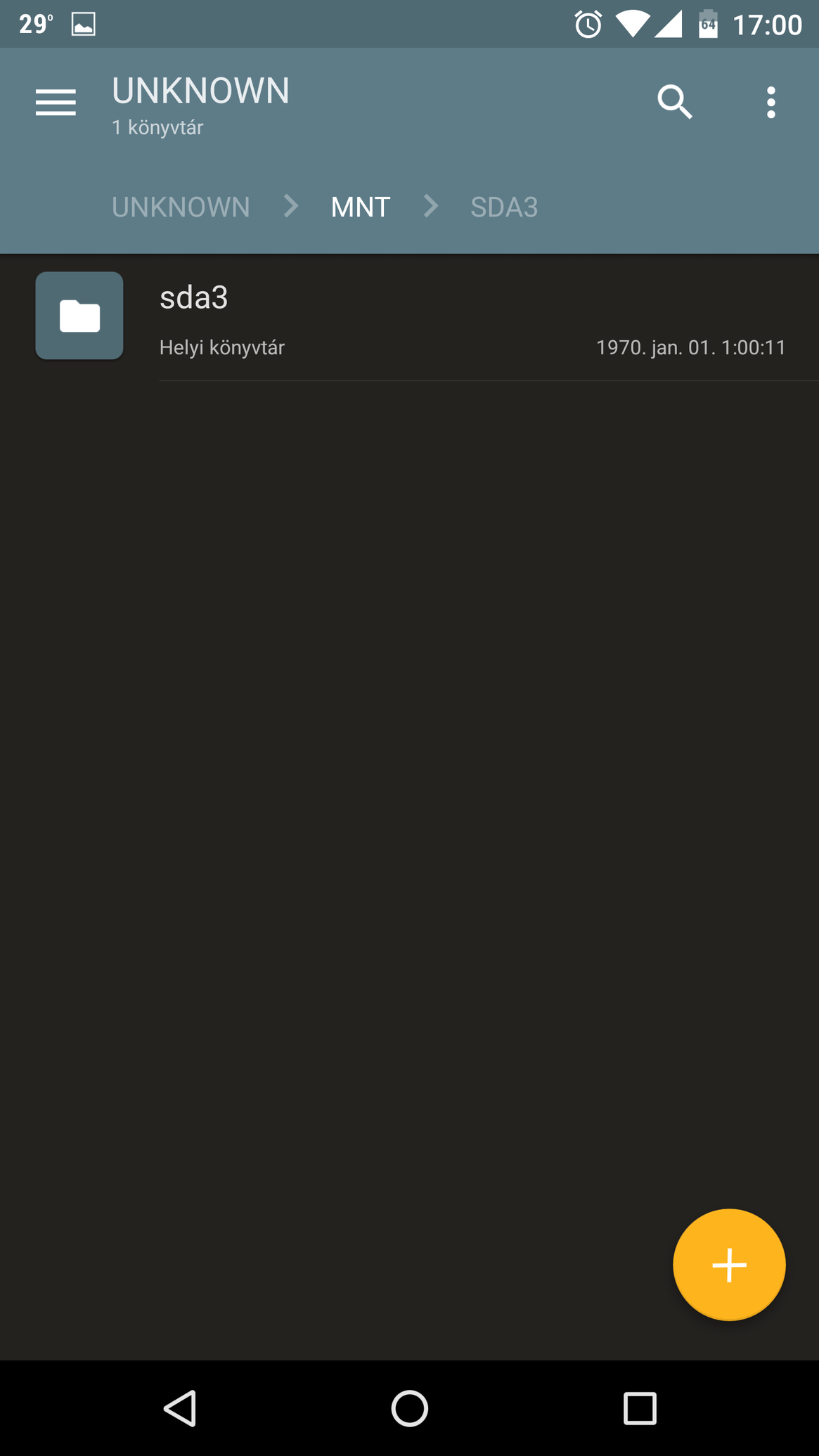

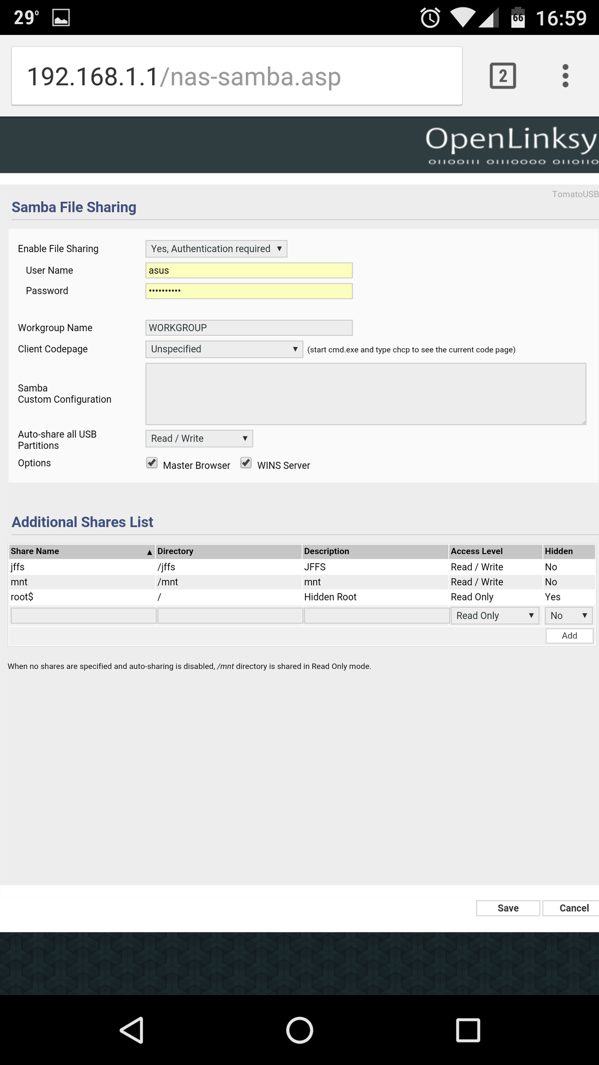

matt22
Intruder2k5
#8225
nem segít.
egyedül a jffs mappába tudok belépni, de írni már abba sem enged, pedig írhatóként van felcsatolva.
a nas és opt mappákba belépni sem enged.
az jutott eszembe hogy hétvégén próbaként felraktam az asuswrt firmwaret, de végül visszatértem a Tomatora (nvram erase megvolt). lehet a gyári firm cseszte el a vinyó jogosultsági beállításait? -

OK, így már a kliensen megjelennek a nas és opt mappák, viszont nem enged hozzájuk férni.

matt22
A Shibby féle Tomato smb fájlmegosztása mitöl tud teljesen megzavarodni?
Az USB menüben teljesen jól mutatja hogy a külsö vinyó particioit (a particionalast ugy csináltam ahogy az asusrouterforumon le van írva) rendben felcsatolta (sda1 opt sda 2 swap sda3 nas néven) ennek ellenére hiába kapcsolom be a samba vagy ftp fájlmegosztást, más eszközröl nem lehet elérni, illetve egyedül az sda1 et mutatja megosztva de üres könyvtárként). Olyan mintha valahol felülírná a mountolási szabályokat.
Ez van a run after mounting részben:umount /tmp/mnt/*
swapon /dev/sda2
mount -t ext3 /dev/sda1 /opt
mount -t ext3 /dev/sda3 /nas
/opt/etc/init.d/rc.unslung startÉs az usb állapotnál is nas illetve opt néven mutatja a felcsatolt particiokat, de fajlmegosztasnal nem...
