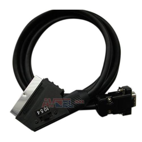

Szép napot. Laptop- CRT -tv konkrétan D-SUB--SCART
A fórumot végig olvasva ennek a kapcsolatnak a létrejötte a legideálisabb. De...
Mint megtudtuk ez a kapcsolat , sem teljesen biztos a bekötések helytelensége miatt.
Viszont találtam egy ilyent (idehaza is a mutyi villamosságiban): http://www.avelmak.sk/index.php?lm=709&pg=det&article=37669 3 állású kapcsolóval a SCARt-on. A Slovák bolt azt írja HQ kapcsoló és , hogy nem alkalmas TV-PC összekötésére.
Kérdezném találkozott e már valaki ilyesmivel? Nem szeretném megvenni potyára mert 2200 Huf.
Tehát a kis laptopom képe látható lesz e TV képernyőjén ezzel a kis összekötő eszközzel? -

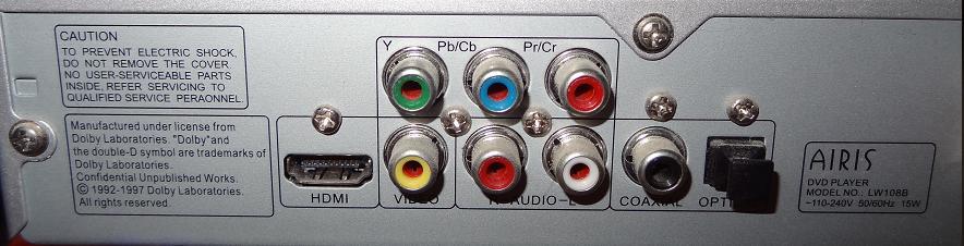

Igen, így elvben jónak kell lennie.Üdv,

Igen, a felső két kép a DVD lejátszó, az alsó harmadik pedig a STB.
Akkor, ha mindent jól értettem, a DVD lejátszót a Scart kábellel a TV-re kell kötnöm,
a STB (a képen látható: LOOP feliratú csatlakozóját???) a TV koax antennabemenetére,
és az antennát pedig a STB (a képen: ANT IN) antennabemenetére kell csatlakoztatnom?!

joecontra #7362 üzenetére
Köszönöm szépen gyors válaszod!
Nincs más bemenet a TV-n, csak a Scart (ami sajnos már elég ramaty állapotú) és a koax.

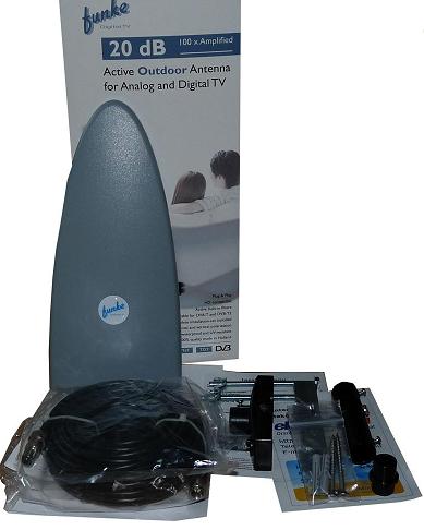

A STB, és a DVD lejátszó hátoldaláról tudok képeket küldeni, így jobban látszanak a bemenetek és talán könnyebb lesz így megmondanod, hogy mit hova kössek.
Az előző hozzászólásomban említett antennáról is küldök képet.
Ha majd veszek antennát, azt hogyan kössem össze a többi szerkentyűvel?
Tudnál nekem linkelni egy jó Scart elosztót, hogy milyet vegyek? (Kapcsolósat?)
Nagyon szépen köszönöm a segítséged!Üdv: Boszi
joecontra
BOSZI:o) #7361 üzenetére
A megoldás függ attól, hogy a set top box-nak van-e RF (értsd: antenna) kimenete. Ha igen, akkor az STB a TV koax bemenetére, a DVD lejátszó meg a SCART-ba. Vagy fordítva ha a DVD lejátszónak van antennakimenete (nem valószínűsítem).
Ha semelyiknek sincs RF kimenete, akkor kénytelen leszel SCART elosztót használni (amennyiben csak 1 SCART bemenete van a TV-nek).
Más bemenet nincs a TV-n, pl. sárga RCA (kompozit) vagy svideo?
Üdv,

Egy régi képcsöves Samsung TV-t (Samsung CK-5342A) szeretnék összekötni egy WayteQ Set- Top Box-al (WayteQ HD-95CX) és egy Airis DVD lejátszóval (Airis DVD LW108B), valamint egy antennával (Funke DSC-310) (ez utóbbi még beszerzésre vár anyagi okok miatt).
1. Ez jó antennának számít, vagy Ti tudtok mást is ajánlani?
(Egy őskövület szobaantennám van jelenleg, ami kb. 15-20 éves lehet, és ezt hiába kötöttem rá a Set-Top Box-ra nem történt semmi, csak a nagy feketeség volt a TV képernyőjén, mint amikor kikapcsolt állapotban van a TV).
