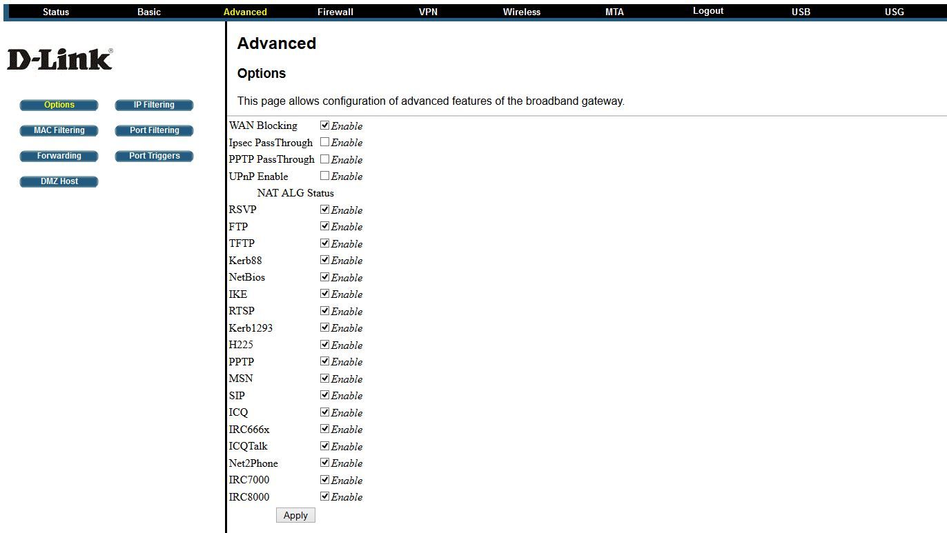

Egyébként a Telekomos D-link HGW nincsen WAN port szerintem, de majd megnézem otthon. [kép]Engem nem az a pár ezer Ft érdekel. Én csak szeretném megérteni és megtanulni, hogy működnek ezek a dolgok. Inkább csak bosszant, hogy nem sikerül és ez nem megfizethető. Minden másra ott a MasterCard

Ebben a telekomos d-linkben nincs ARP binding. Ha rakok egy Tp-link routert utána és a dlinken kikapcsolom a DHCP-t, a tp-linken meg be és azt tud ARP bindingot, akkor jó lesz?
Mááás:

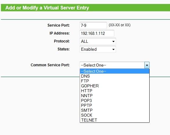

Abban szeretnék segítséget kérni, hogy sikerült beállítanom a távoli ébresztést, és csak belső hálózatról működik, neten keresztül nem.
A cikkben is említett Wake On Lan - Magic Packet nevű programmal megy az ébresztésbelső hálózatról, úgy hogy az intenet address helyére a DHCP-ben lefoglalt belső IP-címet írom.
Ha viszont a külső (szolgáltatótól kapott) IP címemet írom, akkor nem ébred.
Nekem is TP-Link routerem van, és beállítottam mindent úgy ahogy a cikkben van. (Forwarding-ot is beállítottam)
Azzel is próbálkoztam (http://wakeonlan.me/), de ezzel se megy, pedig írja is hogy IP-t is meg lehet adni.Előre is köszönöm a segítséget.

Sziasztok! A mai nap láttam, láttam a cikket és gondoltam, hogy kipróbálom. Helyi hálózaton a mobilomról sikeresen be - és kikapcsoltam azonban, nekem az lenne a jó, ha nem csak LAN-on működne. Ugye ehhez kéne fix ip cím, ami nincs vagy DyDNS ami fizetős lett és a routerem peddig csak három ilyet támogat (DyDNS.Peanuthull,Comexe). Kérdés: van valami épkézláb megoldás?
És? ez egy kb. 10 perces meló, ha kideríted, hol van a routeren a kimenet, meg ha a routered OpenWRT képes. És még mindig nem láttam közelről OpenWRT-t, de elég valószínű, hogy meg lehet csinálni. 16 ezres elosztónál sokkal olcsóbb
És közben még véletlenül tanulsz is valamit.@Hoeerny : Akkor nézd csak meg a DHCP lease time-t, vagy adj fix ip-t.
Nem tudom 100%-ra, de ha tudja vezérelni a router GPIO kimeneteit (és elég valószínű), vagy a router soros portját, akkor egy nagyon egyszerű kapcsolással (egy ellenállás, és egy tranzisztor, rosszabb esetben relé) lehet működtetni a reset gombot. Ezt korábban leírtam párszor.
A WOL egy 10-15 éves dolog, gyak. az ólajtó is szokta tudni
Ha megkapja a gép a csomagot, akkor meg egyértelműen a BIOS vagy a hálókártya energiatakarékossági beállításai a ludasak.Ezek megvannak? Alaplap kézikönyve mit ír a WOL lehetőségekről? Nem csak sleepből megy az is? (Próbáld ki sleepből.)
