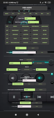

Egymás utáni mp3 lejátszás:
A webes rádió felületen a 4. szekció pont erről szól: "Mp3 list player"1: From radiolist [PLAY]: alul a rádiós lista szerkesztésnél (LISTEDIT) nem csak rádióállomásokat adhatsz meg, hanem mp3 elérési utakat is. A PLAY gomb megnyomására sorban lejátsza a megadott eléris utvonalakat.
2: From custom list [PLAY]: alul a rádiós lista szerkesztésnél (LISTEDIT) nem csak rádióállomásokat és mp3 útvonalakat adhatsz meg, hanem egy listafájlt is:
Mp3-Lists: /mnt/mp3lists.txt
Ebben a fájlban megadhatod az előre ellkészített listáidnak az elérési útvonalát:/mnt/Mp3/DaftPunk-RandomAccessMemories.txt
/mnt/Mp3/2023.txt
És az itt megadott txt fájlokban pedig megadhatod a lejátszandó fájlok elérési útvonalát:/mnt/Mp3/DaftPunk-RandomAccessMemories/01.mp3
/mnt/Mp3/DaftPunk-RandomAccessMemories/02.mp3
/mnt/Mp3/DaftPunk-RandomAccessMemories/03.mp3
Elsőre feleslegesen túlbonyolítottnak tűnik, de így nem a flash-t írogatod állandóan, és külön listákat tudsz csinálni.3: From folder [PLAY]: A megadott útvonalon lévő mappában található mp3-akat játsza le.

suste
A weboldalt indító script kimaradt, így neked kell valszeg engedélyezni, elindítani az uhttpd_suste és az uhttpd_9093 -at is. Utána már el is éred őket a "routerip:9092", "routerip:9093" címen.
A 9092-n kéri a nevet/jelszót (root/****). Itt több config és információs oldal is található.
A 9093-on nincs jelszó kérés, itt csak a rádió felület van.
Ha nincs fent a "madplay" csomag, akkor azt érdemes feltenni. De a rádiós oldal kezeli a madplay-t és az mpd-t is, csak ki kell választani az oldal teteje felé, melyiket akarod használni.
Én mp3-as radiokhoz (és alapból) a madplay-t használom, mert ezzel egyszerűbb a saját mp3 fájlok lejátszása is.
Az mpd-nel több formátumban megy a rádió, viszont nem írtam hozzá MP3 fájl lejátszás részt (ilyenkor nem is látszik az ehhez tartozó felület). -

suste
nem az USB-s hangkátyán megy ki a hang, hanem a webes felületen, vagyis a kezelő kliensen szólal meg
Pl ha a telefonoddal megnyitod a 9092-es rádiós oldalt, kikeresed azt az mp3-at ami le akarsz játszani, és a "WEBplay" gombbal indítod, akkor a telefonodon szólal meg a zene. Ilyenkor a webböngésző lejátszó funkcióját használjuk. Firefox-on és Chrome-on tuti működik.
Megfelelő portforwarddal és/vagy VPN-nel akár távolról is működik.Ha olyan hangkártyád van, amin vannak hangerő gombok, akkor azok természetesen működnek.
Bár ez routeres használat esetén elég kényelmetlen és felesleges lehet, főleg hogy ott a webes felület...
Pont azért csináltam a weboldalt, hogy telefonról, tabletről, pc-ről, de még TV-ről is könnyen kezelhető legyen -
