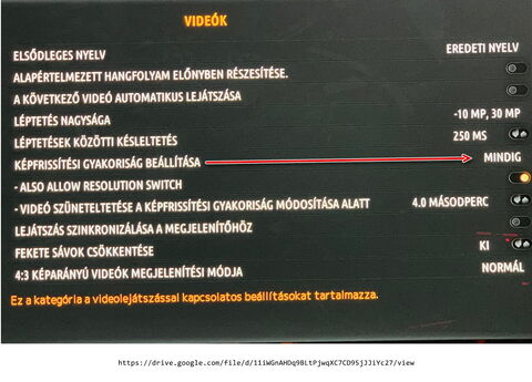

Nos ezen képek alapján és még [link] ez alapján van beállítva az RR, ez biztos.
Most csekkoltam az összeset és így nem vált.
Ezt is csekkoltam, amit Mankó írt, de nálam ez alapból be volt/van kapcsolva.
Meg lett a beállítás, amivel rendesen váltja a frekit a Youtube, Netflix, Hbogo-nál is.

Hát persze, hogy az volt, rögtön váltott 24-re. De egyébként 59.94, vagy 60-on kell lennie?
Mert 59.94-re van állítva most és a kodi is.Na most már csak az RR-t kellene valahogy a halálból feltámasztani.

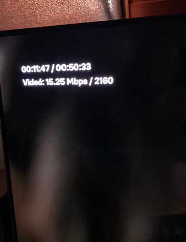

Na most direkt felvettem az elejéből a repülős részt...
[0:29 és 0.36] főleg itt figyelj, ahogy megakad a kép. -

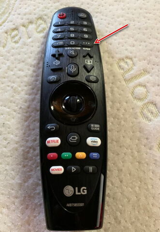

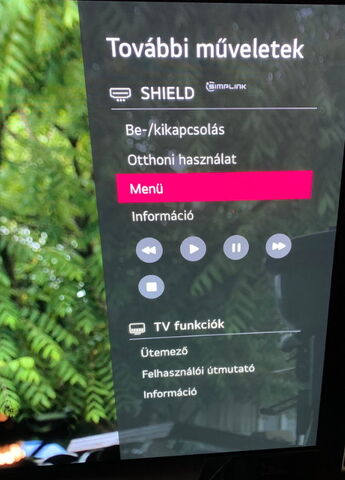

Nos ez jó és érdekes, amit írtál, én nem találtam ilyen gombot/beállítást (még), hogy továbblépve felajánlaná az atmos-t, csak trueHD filmeknél, netflix-nél meg az említett DD+.
Tévére kötve rögtön írja, hogy Atmos és az egy dolog, meg az, hogy minden hangszoró megjelenik, de hát nem a kezdtem én sem, azon egyszerűen hallani, hogy az igen most Atmos.

Azt is írtam az előbb, hogy hol van ez a frekvenciaváltás, mert nem találom, tehát nem szórakoztam vele, meg azt is írtam, hogy tegnap este még minden frankó volt, azóta nem lett babrálva semmi.
Hol van ez frekvencia app, mi a neve? -

Megkérdezhetem, hogy hol van ez a frekvencia váltás állítás?

Srácok!
Valami történt a netflix applikációval, vagy nálam lett valami gebasz, ugyanis mindent max HD.
A tv beépített netflix-én meg minden 4K, már aminek annak kell lennie.
Tegnap este néztem minden frankó volt, ma bekapcsolom erre ez fogad.
Tv infó alapján is 2160-ra állítva, szóval azt direkt ellenőriztem, de hát miért állítottam volna el, ha minden frankó volt...eddig.
Már újra is indítottam a kütyüt, de semmi változás...
Vagy a netflix-nek ma/most valamiért az android applikációval gondja van?
Megnéznétek, hogy nálatok mi az ábra? -

Filmlejátszás közben próbálod beállítani, miután az MrMC váltott frekvenciát?
Bocs, de ezt nem értem. Igen film alatt is próbáltam és próbáltam akkor is, amikor épp a menüt turkáltam, azt írja nem támogatott. Milyen frekvenciáról van szó?
