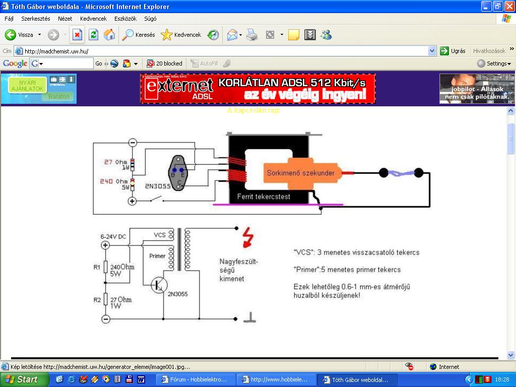

Megtaláltam ezt az irást és rájöttem nekem ilyen kell.
Persze elég a "sima" nem kell a húzott orajelű! -
moha21
Nem kell összekötni a végét a szekundernek a negatívval !
AC nem jó csak egyenáram. A képemet ha megnézed, látszik ( bár kicsit kusza ), hogy van bekötve a szekunder teljesen, galvanikusan el van választva.
Csak ami Nálam G, D, S az nálad B, C, E mert ugye a 3055 az bipoláris tranzisztor. -

Köszi a rajzot
Nem volt fet a boltban ezért vettem egy 3055-öt furán is néztek rám hogy miért ezt kérem helyette de mondtam hogy jó lesz
A 3055-höz kell majd keresnem egy lábkiosztás és már építem is a plazmám
Amúgy mekkora áramerőség kell neki 1A elég?De látom hogy te 5W-os ellenálást használtál mindenütt én a 33-ohmosnak 1W-ost vettem a rajz szerint majd meglátjuk hogy bírja ha kell meghűtöm azt is
moha21
Így néz ki ez a FET-es megoldás ennek kell legalább 24 V.
3 tekercs visszacsatolás ( feedback ), 5 tekercs primer.
A feedback vékonyabb, mint a primer tekercs, de ha ugyanolyan vastag az sem hoz szemmel látható különbséget.
Ezeket Hőre lágyuló ragaszóval ragasztottam oda, mint látható PC tápból való kábelek, annyira nem számít a méret.
Egy 33 és egy 220 ohmos ellenállást használtam.3055N Bipoláris tranzisztor 1-2 száz forint lehet, de azt nagyon hűteni kell.

A primer oldalnak milyen huzalt milyen keresztmetszettel és hány menettel használtál?
Ha jól emlékszem a sorkimenő az ferit magon van mert a vas már nem képes ekkora frekvenciát transzformálni
A FET-nek kb mennyi az ára? Régen építettem már ilyen kapcsolástazt tudom hogy a 3055 az nem drága és könnyű hűteni

2N3055 bipoláris tranzisztor helyett használj IRFP250N MOS-FET -et az 30-40V-ig bírja a bemenő feszt
A primer és feedback tekercset neked kell feltekerni a sorkimenő vasmagjára.!
Egyenirányított monitor trafó nem jó, mert váltó áram kell, régi TV-k az ideálisak amikben külön van a nagyfeszültségű feszültségsokszorozó ( ami egyenirányít is ).
