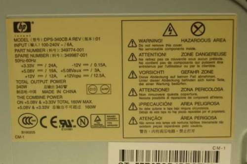

ez okés de gondolom az oldallapja olyasmi mint más házaké az meg nem tudom merevités nélkül kibír e hosszabb ideig egy ilyen terhelést

Egy Samsung 2233BW LCD monitort megbír ha fektetem? Elvileg 4,8 kg de szerintem nincs annyi legalábbis megemelve nem érzem közel 5kgnak inkább közel 3nak

A HP DELL IBM FUJITSU ezek mind sajátosan szerelhető házak valószínű hozzá van tervezve a belekerülő hardverekhez.
Szerintem alsó-közép kategóriába lehet kapni olyan házat amit mindenféle fúrás faragás nélkül lehet szerelni,és nem kell kínlódni ilyen bontós házakkal.
Nem is kerülnek olyan sokba.
De gondolom,hogy egy igazi barkácsoló mindent meg tud csinálni egy bicskával.(muszály herkules) Én inkább be mentem az üzletbe és négyezer forintért vettem egy olcsó házat és egy félóra múlva már működött a gép.
De ha szakmai kihívásnak tartjátok vagy valamiféle modding akkor jó ötlet.
További sok sikert a ház átalakításhoz. -

üdv!
én már szétszereltem 1x a tápot, a venti forrasztva van, vagy úgy tudjátok megoldani hogy elvágjátok valahol és öszetoldjátok(forrrasztjátok) az új venti vezetékével, vagy a szebb/jobb megoldás: a nyomtatott áramkörnél a venti vezetékeit kiforrasztjátok és a helyére az új venti vezetékeit rakjátok! a táp egyébként két félre jön szét!
remélem tudtam segíteni!

Nálam is ilyen házak mocorognak (otthon, irodában), de barátnőmékhez, haverokhoz is intéztem nem egyet. Már az első példány óta meg vagyok elégedve az építési minőséggel, szerelhetőséggel, szellőzéssel - szóval teljesen rendben van a ház - főleg azért az árért, amennyiért hozzá lehet jutni.
Kérdés azokhoz, akiknél szintén ilyen van: tápot szedtétek-e szét, esetleg ventit cseréltetek-e benne? Egy haveromnál állítólag a tápventi mostanság elkezdett reszelni, lehet ráférne egy csere - kérdés, hogy mennyire egyszerűen kivitelezhető.

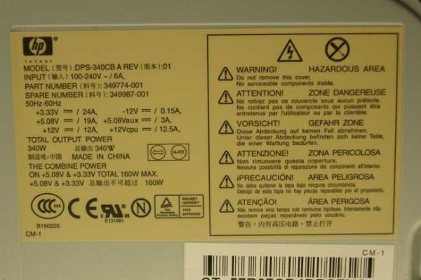

teljesen igazad van, ez a táp,meg más márkás 350w-os tényleg elvisz újabb konfigokat is!
Dr. Romano
Ez a táp kérdés annyira túl van spirázva. Egy 350W-os minőségi! táp, a mai gépek jelentős részében elegendő.
Elég csak megnézni a legutóbbi vga tesztet. Ez a 350W-os Delta, még egy Core i7-es csúcskonfigot is el tudna hajtani.
Az minnél újjabb és erősebb alkatrészek általában pont a kevesebb fogyasztást szokták jelenteni. Nyílván ha egy P4-es architektúrából akarnák kihozni a Core i7 erejét, már rég 2KW-os tápok kellenének a PC-kbe

Szerintem előbb próbáld ki a HP tápot hogy elbírja-e a rendszered, de ahogy néztem a configod tuti elfogja, és majd döntesz!
Én nem próbáltam fektetve, de gondolom nem nagyon kellene befolyásolnia hogy milyen pozícióban van a ház.

En ugytudom hogy sajnos nem lehet belerakni mas tapot sem mert nem szabvanyos tap meretekkel rendelkezik... mondjuk en egy ilyen HP tapot sikeresen beleraktam egy kis forgacsolassal masik hazba.
superecneB
Engem az érdekelne, hogy azt írod a táp nem szabványos, más házba nem igen szerelhető, de a gépházba se lehet más tápot belerakni?
