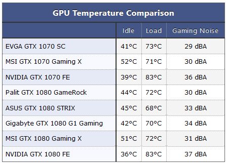

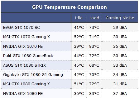

Nézd... a TPU teszt szerint az SC a leghalkapp 1070 (számomra ők az etalon tesztelők, nekik hiszek csak - főleg hogy a saját gyakorlati tapasztalataim is alátámasztják gyakran az eredményeiket - a többiek össze vissza méricskélnek, vagy olyan környezetben amilyenben)... a 1080 meg nem sokkal durvább... tehát tuti, hogy jo a 1080 SC is. Van olyan jó, mint az MSI, ez 99% biztos.
