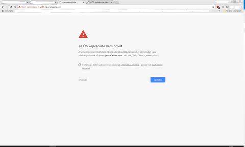

Naponta többször előforduló hiba, hogy az összes céges gépen amikor chrome.ból próbálnának megnyitni olyan weboldalt ami titkosítást alkalmaz akkor a chrome letiltja, mondván, hogy "Az Ön kapcsolata nem privát" és nem is enged tovább lépni az adott oldalra. És ezt random titkosítást használó weboldalaknál eljátssza, másik böngészőben is ugyanez. Nincs valami tippetek, hogy ilyenkor mi lehet a gond? Mi nálunk, router, tűzfal oldalon vagy külső szolgáltató oldalán? Vagy szimplán a google szívat?

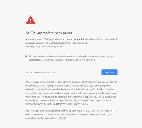

sziasztok!
Valaki találkozott már olyannal, hogy néha néha bizonyos https oldalak egyszer csak nem érhetőek el? Most konkrétan az Azure Portal szállt el, ilyenkor a cégen belüli összes gépen nem hozható be. Már hibaforrásként a szolgáltatót tudom csak csesztetni, házon belül végig néztem mindent amit tudtam.
Ötlet esetleg, hogy mit nézzek még meg? Van amikor más https oldalak szállnak el randomra.

Hátha Ti tudtok rá valami megoldást.
Adott egy tartomány cégnév.local, ebben egy SBS2008, de nem ez a lényeg, hanem a következő:
Van a hálózatban egy tesztgép, ami bent van a domainben (windows 7 embedded) ezen található egy megosztott mappa. 2 napja jelentkezett az a jelenség, hogy csak az én gépemről nem érem el a megosztását. Minden más megosztást látok a saját gépemről, a tesztgép pingre válaszol, távoli asztallal át tudom venni. Más gépről el lehet érni a megosztását, tartományon kívüli XP-s gépről is. Itthonról, VPN-en keresztül is elérhető. A tesztgépről is elérhetőek más megosztások.A tesztgépről a saját gépem megosztását sem érem el. A tesztgépen frissítettem hálókártya drivert, nem segített. Megszüntettem majd létrehoztam újra a megosztást, jogosultságok rendben. Nem segített. Tűzfal beállításait ellenőriztem, semmi eredmény...
Egyenlőre tanácstalan vagyok, hogy merre induljak el.Lenne erre valakinek ötlete? Hálás lennék érte. Fontos lenne, hogy ezt a gépet elérjem
