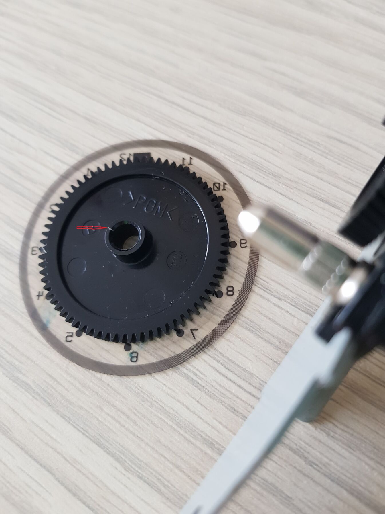

HP deskjet 3325 nyomtatóm (tudom, nem mai darab...) tegnap először nem akart lapot beszippantatni. Hamar lekaptam a fedelét és arra lettem figyelmes, hogy a fogaskerék a tengelyen csak csúszik... :/ szóval ez a bizonyos fogaskerék megrepedt:
Ezzel mit lehet kezdeni? Ragasztgatni? Gondolom alkatrészt már nem igazán találok...
Előre is köszi -
