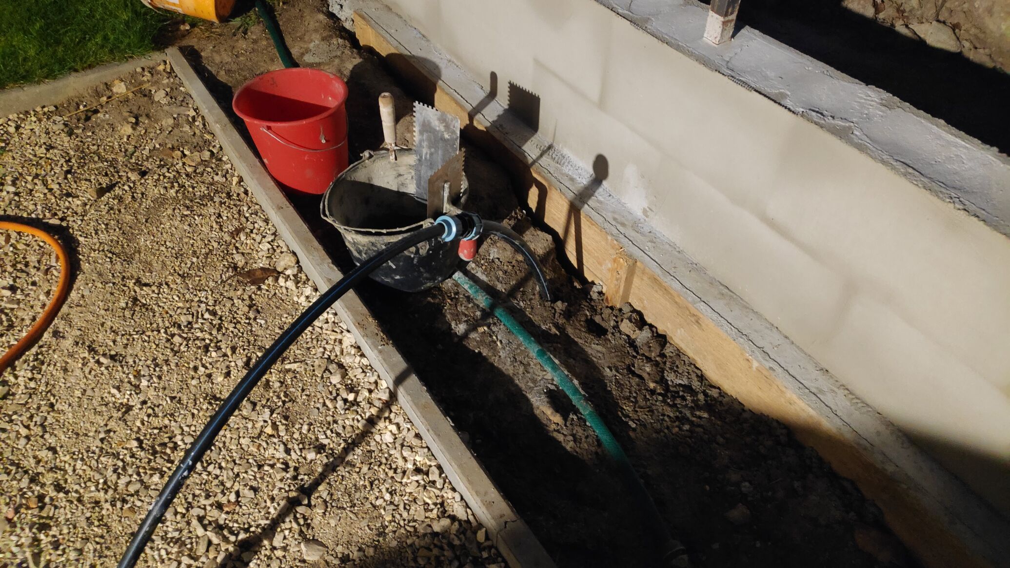

Szeretnék egy kerti csapot, és ebben kérnék egy kis segítséget, hogyan érdemes nekiállni. A jelenlegi állapot:
Tehát idáig eljön a kpe cső a földben, majd egy könyök idom után jön felfelé (ami végül még szintén meg lett toldva, hogy rá tudjak rakni ideiglenesen egy csapot). A cső külön kerti vízórára van kötve, az aknában van leeresztő szelepe a téli elzáráshoz. Mögötte egy támfal féleség látható a képen, ami a kerítés alapja, másik oldalon fel lesz töltve, de szerintem ennek nincs jelentősége a csap szempontjából. A támfal és a szegélykő közötti fél méteres sávban virágok, bokrok lesznek, a csap alá esetleg beton gyeprácskövet rakok (mégse a földre folyjon a víz, ne csapja fel a sarat, illetve maradt is néhány db), a szegélykő túloldalán térkő lesz.
Egyrészről szeretnék egy kerti csapot, hogy locsolókannát, vödröt tudjak tölteni, illetve slagot tudjak rá csatlakoztatni kocsi mosáshoz, stb. Másrészről idővel szeretnék majd öntözőrendszert is rákötni.
Ezek alapján arra gondoltam, hogy még a kerti csap előtt kellene egy leágazás az öntőzőnek (még ha azt akár később is fejezem be), majd utána a kerti csap.
A felmerült kérdéseim:
- Fog-e később esetleg problémát okozni a földben található 90°-os könyök idom? Ha igen, akkor mire érdemes cserélni?
- Érdemes/kell ide külön téli elzáró, ha a cső másik végén, a vízóra aknában amúgy is van leeresztője? (Mondjuk kényelmesebb lenne, mert az 50m-re van, egy 50 kg-os fedél alatt...)
- Az öntöző részhez gondolom kell majd valami doboz vagy tároló féleség a földbe, amibe kerül a vezérlés. Ez milyen név alatt fut, mit keressek, mekkora méretet?
- A kerti csapot hogyan illik megoldani? A kpe csövet egy fémcsőben folytatom, aminek az alját lebetonozom és kész?Vagy teljesen máshogy szokták ezt csinálni?

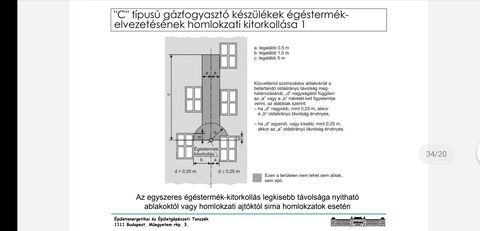

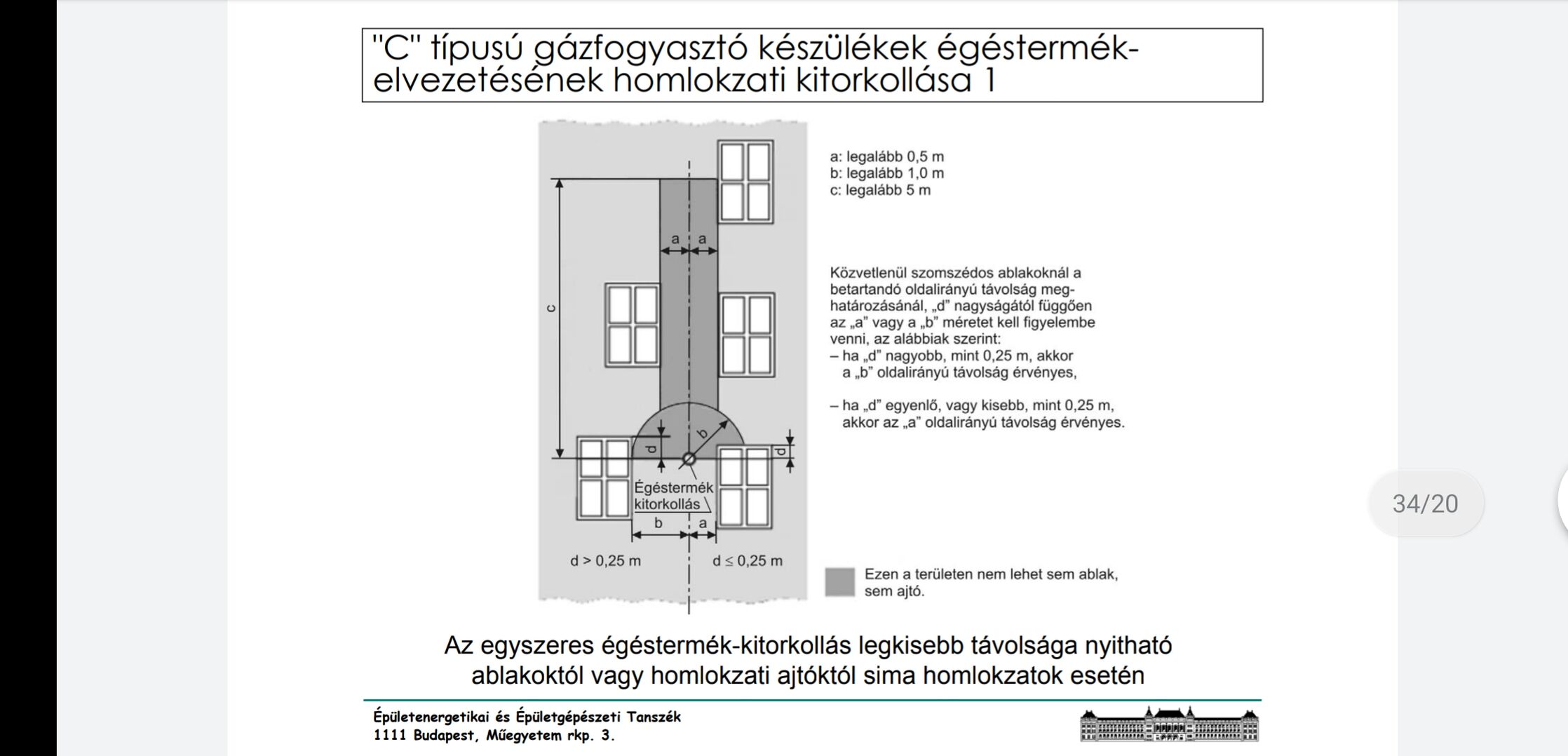

Kondenzációsat is ki lehet vezetni oldalra,de vannak szabályai.nem lehet közelben nyilászáró,elszívó kivezetés stb.Azt nem tudom engedik-e hogy pl szomszéd felé nézzen.
Függőlegesen se kerül sokkal többe-ha máshogy nem engedik,nemrég csináltattam,igaz födémet előre átfúrtam nekik meg amit tudtam előkészítettem.csak egy példa [link]

Probaltam olvasgatni a temaban, de nekem elegge erthetetlen. Szoval, ugy nez ki, hogy a gazkazan cserere fog szorulni. A mostani, egy turbos kazan
Szoval anno ugy csinaltak, hogy furdo falat kifurtak, es a kazan csuve kint kb 30cm es ennyi. Letezik kondenzacios kazan amit ilyen modon fel lehet szerelni, vagy mi a megoldas erre? Iaz van kemeny, bar hazon kivul, dehat az biztos nem fele meg az eloirasoknak
Koszonom, ha valaki fel tud vilagositani

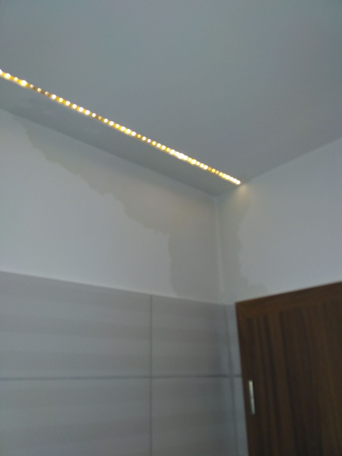

Beáztam (panel, 8. emelet). Biztosítótól még nem jöttek kárfelmérni, de addig is szeretnék valamennyire képbe kerülni, hogy mire számíthatok.
A fürdő, az előszoba és a háló találkozásánál ázok; a falon folyik a nedű, nem a plafon csöpög. A fürdő most így néz ki:
Hogy néz ki a helyreállítási folyamat?
Meg kell bontani az álmennyezetet? Egy hozzáértő kb. hány nap alatt építi vissza?
Le kell verni a burkolólapokat is, és újakat kell beszereznem? Ha nem találok ilyen típust, a biztosító téríti-e, ha az egész fürdőt teljesen újraburkoltatom?Nagyon durván saccolva szerintetek ennek a kijavítása mennyibe fájna?
Ugyanez a helyzet az előszobában is - azzal a különbséggel, hogy ott nincs burkolólap. A hálóban pedig barna színű a fal, és befolyt a víz a kapcsolókba is. Nem valószínű, hogy azt a barna árnyalatot megtalálom, szóval az egész falat újra kell majd festeni (de akár az egész szobát, hogy egyszínű maradjon).Ja, és befolyt már a küszöb alá is, a laminált parketta alá. Ilyenkor ezt is fel kell szedni?
Mégegy technikai kérdés: ha mondjuk 3 hétig nem javíttatom, azzal ronthatok a helyzeten?Előre is köszönöm a tanácsokat/segítséget!
