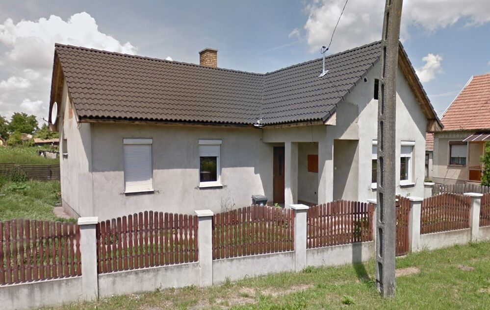

Telek + Ház (90-100nm) mennyibe kerülne?
Ez viszonylag fiatal és 9m ft-ért meg tudnám venni. Annyi pénzből nem tudok egy telket és rá akár csak egy hasonló házat is.
Erre ráköltök 6m, szigetelés, belső összes burkolás, + kondi kazán (végszükség esetén) még a napelem és hőszivattyús fűtést is ki tudom hozni. 15m ezt nem lehet megvalósítani a 0-ról szerintem. -

A padlóban biztos nincs szigetelés téve ? Ha ez 2004-es építés akkor kb 5-6cm-nek kéne benne lenni, abban az időban annyi volt a hőtechnikai követelmény kb padlóra. Ma már 12cm-rel felel meg.a költségoptimalizált határértéknek. Ablak ha 2004-es, akkor szerintem olyan 1,8W/m2K U értéket tudhat kb, ettől ma már vannak valamivel jobbak, de ha már cserélném én is 3 rétegűre cserélném.
A homlokzaton kb 30-40cm magasságig lábazatra Austrotherm XPS (zártcellás ) hőszigetelést tegyél. A költséghatékony megoldás járdáig szigetelve. De ha korrekt akarsz lenni, akkor járda és kavicságy is visszabontva a fal mentén és lemenni kb 20-30 cm-t még a járdaszinthez képest a lábazati fal mentén, de kb -0,20-on valószínűleg bele is fogsz ütközni az alaptest felső síkjába.

Padlóra 5cm lépésállót gondoltam rá meg 5-6cm beton. De lehet úgy lesz hogy marad ahogy van. A lábazat is kb 40-50cm magas és úgy is az is szigetelve lenne.
Erről lenne szó amúgy:
Az látszik hogy keskenyek az ablakok. Jövő héten mindent lemérek és felírok. -

Az összes ablak parapet lecsökkenne 17 cm-rel, a belmagasság is kevesebb lenne. Egy nagyobb agybaj lenne az hidd el: ) Én a helyedben a padlószigetelést hagynám a fenébe. Vagy csak akkor csinálnám meg ha előre feltárnám a jelenlegi rétegrendet, megnézni valójában miből mennyi cm van benne, utána lehetne esetleg tervezni rá egy oilyan réteget ami jobb hőtechnikailag, és belefér a meglévő vasatgságba már ha van egyátalán lehetőség rá.
Homlokzatra 15 cm Austrotherm AT-H80-at ráteszel a B30-ra az teljesen ok. Grafit hőszigetelést mi pl olyan helyre tervezünk, ahol szűkös rétegrend miatt indokolt, tehát pl 10cm-ben kéne tudnunk azt az értéket, amit pl 12-15 normál eps tudna. Ráadásul a grafitos szigetelés sokkal instabilabb mint a sima. Napfénytől, hőtől védeni kell , kivitelezésnél pl ha süti a nap, az annyira nem szereti, védeni kell, szóval nyűgösebb téma.
Ablak: a meglévő műanyag ablaktól is függ érdemes-e cserélni, ha régebbi hőszigetelt műanyag, akkor lehet nem olyan korszerű már. 2 tétegű üvegezésű műanyagból ha valami újabb, akkor azt lehet nem cserélném. Persze nyílván a 3 rétegű jöbb lesz bármelyik 2 rétegű üvegezésűnél. Azzal számolj, hogy kb 70 ezer forint / m2 egy ilyen ablak ára nettó ! Ez az anyag+munkadíjjal együtt értendő ár.
Az ablakcsere viszont ilyen épületfelújításoknál/energetikai korszerűsítéseknél mindig külön figyelmet igényel. Ha marad a meglévő ablak, akkor az ablakkávába nem tudsz csak nagyon kis vastagságú hőszigetelést befordítani, általában ez kimerül kivitelezők részéről a 2-3cm-ben, aztán jólvanazúgy.... jó kis hőhíd alakul ki ezeken a kritikus részeken.
A korrekt megoldás ilyen esetekben, ha homlokzati hőszigetelés is készül, akkor ablakcsere, ami vagy toktoldó profillal készül , ablakgyártó toktoldója ( ez nem olcsó ) , vagy eheyett egydileg kitalált hőszigetelt megoldású épületszerkezet, vagy körbe purenit az ablak köré( ami szintén nagyon drága ). Vagy ablak kitolása külső falsíkra és a hőszigetelést ráfuttatni a nyílászáróra, úgy hogy rátakarjon a tokra, ebben az esetben nem kell beforgatni a kávába semmit. A toktoldózás mérete attól függ egyrész mekkorát gyárt az adott gyártó belőle, már ha van neki egyátalán. Illetve mennyi hőszigetelést akarsz beforgatni a kávába. A realitásoknál maradva ez 8-10 cm-nél nem nagyon szokott több lenni a valóságban.
Zórófödémre 30-40 cm üveggyapot ok! Vagy ha járni is akarsz rajta, akkor lépésálló kőzetgyapot, vagy pl Austrotherm AT-PA padlás szigetelő. De ebből elég csak közlekedési utakra tenni, pl tetőkibúvóig, kéményhez elvezetni kis utat belőle. -

Amennyivel drágább a grafitos szigetelő annyival nem tud többet a sima nikecelnél. Ha már ennyire profi szigetelést akarsz, akkor közetgyapotottal szigeteld kívülről a házat, az legalább lélegzik ha nem zárod le valami gagyi vedres nemes vakolattal. Nekem a fűtés rendszerem úgy van megoldva hogy rávankötve a hálózatra és átmosáskor nem kell leszedni a radiátorokat csak a csapokkal kell játszani

90-100nm házról van szó amúgy.B30téglából épűlt erre 15cm grafitos nikecell menne iletve a födémre 30-40cm üveggyapot.
Jelenleg műanyag ablakok vannak benne 2 üvegezéssel. Ezeket ilyen szigetelés mellett érdemes lenne 3 rétegűre cserélni? Vagy ez sem hozná vissza az árát? -

Amit kinéztem házat 2004-ben épült.
A fűtés az radiátorokon keresztűl történik amelyek falon kívűli réz csöves vezetékekkel vannak kiépítve. Ez mennyire megfelelő megoldás?
Illetve a ház alja teljesen vízszigetelt de az aljzat beton alatt nincs hőszigetelés. Ez nagy probléma lehet vagy érdemes szigetelni utólag és arra betont önteni? Igaz ekkor a belmagasság kissebb lenne de beltéri ajtókat amúgy is cserélni kellene mindenhol. -
