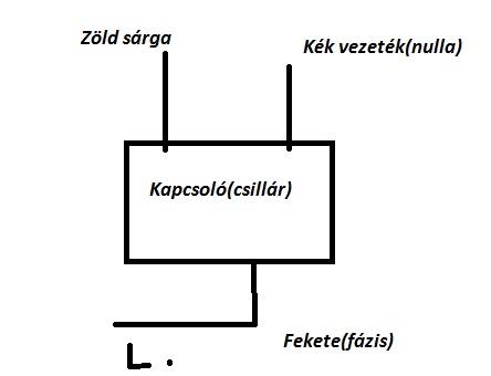

tudom hogy mivel jelölték. Egyébként megnéztem a mosógép konnektorát, ott is 3 vezeték van.. a földelés ott a földelésbe van kötve, ill 2 vezeték a megfelelő helyre. na már most a kérdés, ha a csillár és az itteni konnektor földelés egyazon lenne akkor nem kellene leverje az automatát?

Úgy képzeld el, hogy van egy bemenő fázis, amit fekete színnel szoktak jelölni, csillár kapcsoló esetén van két elmenő fázis, amit szintén illik feketével jelölni!Ahhoz, hogy világítson a lámpa, kell a "0" is ezt kékkel jelölik!
Fémből lévő lámpatesthez elvileg el kell vezetni a földet is, ezt zöld-sárga, régen piros színnel jelölték! -

Olvasd el még egyszer amit írtam, mert abban az is szerepel, hogy "a kapcsoló a fázist szakítja meg".
Tehát akkor lesz csak benne áram ha fölkapcsolod a kapcsolót. De maga a vezeték attól még a fázis.
Újra: nézd meg a lámpánál is a vezetékeket. Ha oda megy a kék meg a sárga-zöld akkor nincs gond, csak spóroltak. Viszont akkor ne indulj ki a vezetékek színezéséből, mert totál rosszul csinálták, használták ami volt. -

tudom hogy nem mérv adó. bekötést is tudom, tehát 2 nulla 1 fázis mint a rajzon ,[link]
Én pedig így kötöttem, mióta a ház eredetileg is így volt.
Ezért kérdeztem hogy az a zöld sárga vajon 1 nulla véletlen.
Vagy pedig ahogy ti mondjátok 1 beérkező és 2 elmenő fázis lesz ez.faterom hívtam hogy anno az építkezéskor hogy lett csinálva, de nem vette fel. cirka 12 éve áll ez a ház, és azóta minden így van kötve ha valami is cserélve volt, és zárlat meg semmi nem volt soha sem.
Pedig ha 2 ellentétes irányú fázis találkozik, zárlat lesz . -

A három fázist úgy képzeld el, (persze szerintem) hogy van 3 db vezetéked. Egy bemegy a kapcsolóba, kettő meg kijön belőle, tovább a lámpákhoz.
Ami belemegy, abban van a delej. Ha felkapcsolód a kapcsolót, akkor a többiben is lesz power. Legalább is, én így tudom elképzelni.Lehet, hogy nálad is így van, csak a vezetékelés nem szabályos. De lehet, hogy nem így van kötve.
Szerk.: Szerintem, ha két fázis találkozik abból nem lesz zárlat.
