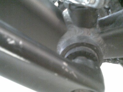

MarioAna
Na kipróbáltam a bringát, csak a drága jó Suntour telóból a kupak egy nagyobb ütésnél kirepül (levegős ugye, és túlnyomásnál kilövi, ezzel azt tudom csinálni csak hogy vagy kiveszem a tetejéből a kupakot, vagy ha fúrok rá lyukat az elég szerintetek?
Más:középen a monoblokk csavarja nem olyan mint az általám megszokott (tesco-metro bicikliken), hanem ilyen:
Gondolom ehhez valami spéci szerszám kell majd cserénél, de gondolom bármilyen monoblokk belemegy a vázba? Ahogy nézem ez csak a behajtás miatt furcsa nekem (régi bicón egy fém korong volt 2 kis bevágással, amit csavarhúzó+kalapács kombóval lehetett mozgatni körbe (gondolom nem ez volt a célszerszám
, de mind1 ).
