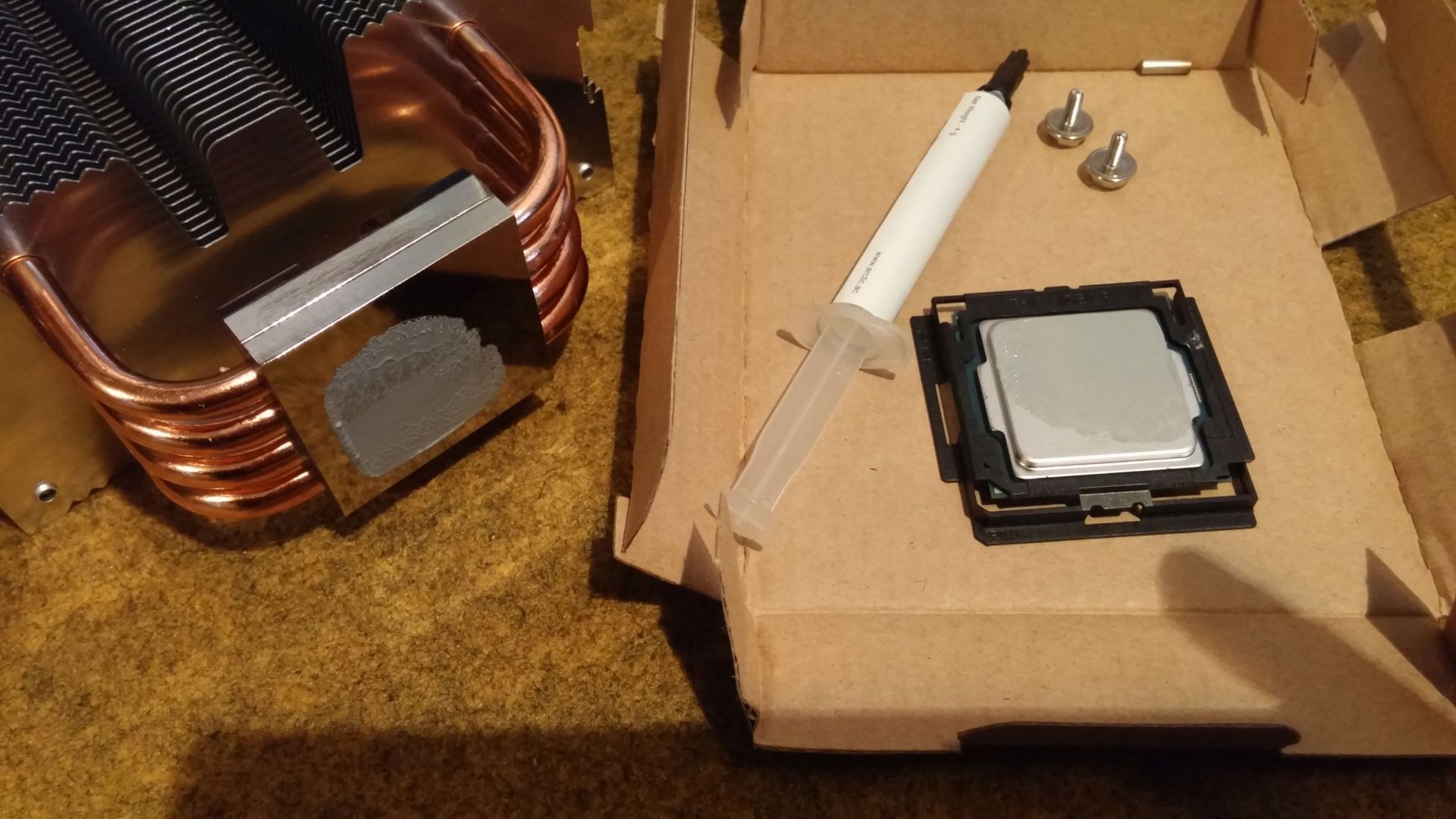

Leszedtem ma a hűtőt, valóban nem volt rendesen a helyén. Azt nem tudom, hogy ez okozhatta-e az anomáliákat, de majd kiderül. Minden esetre most beállítottam a korábban már jó 4320Mhz-et, 1.32v-al és elsőre elindult. Kiszedtem azt a műanyag pozicionálót is, hátha az is okozott valami illeszkedési problémát.
Így nézett ki a paszta a hűtőn meg a cpu-n:
Viszont ez a felfogatási módszer nagyon szar, hogy lehet ilyet tervezni?
A hídon át ugye két csavar szorítja le a hűtőt. Nincs semmi segítség vagy jelzés, hogy egyenlően húztad-e meg a csavarokat. Ezt egyébként szinte lehetetlen megoldani, ugyanis nem érzed hogy mikor kap bele a menetbe a csavar, mikor először ellenállást érzel, már meg is húzta valamennyire, így a híd a másik oldalon elemelkedett. Esélyed nincs egyenlően belőni, max szemre, hogy egyenes-e a torony, de az első felrakásnál én is azt hittem hogy egyenes, pedig nem volt az.

-FreaK- #5119 üzenetére
Végülis lehet bármitől. Vannak olyan CPU-k, amik nem szeretik a magas feszültséget, és bizonyos idő után már magasabb feszültségen sem tudják azt a sebességet, amit előtte alacsonyabb feszültségen tudtak. Ott a hőtágulás is. Elképzelhető, hogy tényleg nem érintkezik az összes láb (alaplap) az összes érintkezővel (CPU).
A tuning már nem az én asztalom, így nem nagyon tudok segíteni. -
