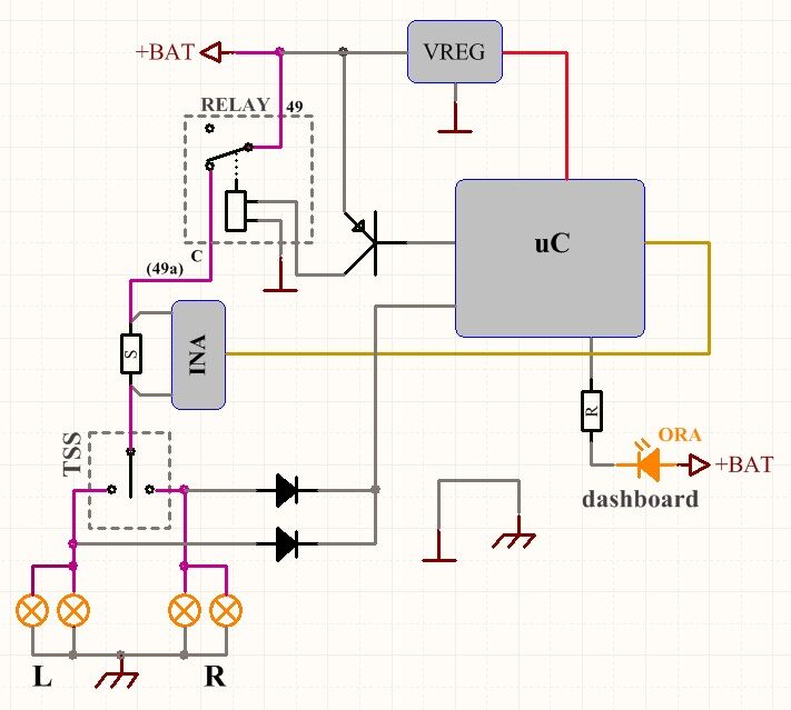

INA:
a VCC-hez képest (itt: 3.3-5V) magasabb feszt is elvisel a bemenetén (itt: +26V), és ettől a kimenete továbbra is a GND-VCC tartományon belül marad. Van amelyik ezt egészen 80V-ig is tudja, de már az ide választott, olcsóbb tipusnak is összemérhető az ára a uC-vel. (A 80V-ost leutóbb vmi 1.80 körül kaptam.)
CMRR: igen, de nekem itt szinte kizárólag a uC felé való kényelmes illesztés volt a szempont. A magas input ofszetje miatt talán lesz 3bitnyi, amit ADC-zni lehet, abból kell kitalálni, hogy kiégett-e vmelyik izzó, illetve, hogy "megindult-e egyáltalán az áram".
A diódákat "segédindításként" is használom, ha az INA-ról ez nem jönne be a gyík felbontás miatt, ezért kötöm a kapcsoló után. A korlátos kódolási terjedelmet figyelembe véve, így szvsz keveseb sort emészt fel. (Csak egy előzetes megvalósíthatósági tanulmány, hogy később át lehet-e tenni háromcentes mikróra.)Hans R:

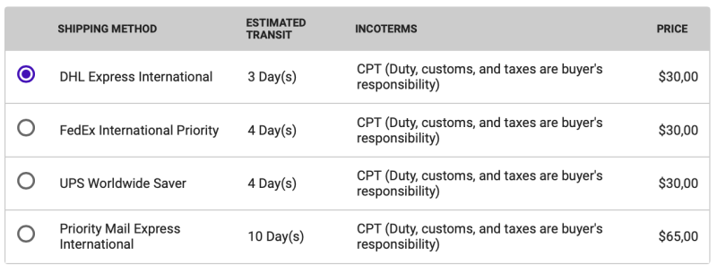

A DigiKey-jel szimplán ennyi a problémám, hogy miért nem éri meg rendelni:
Az egy dolog, hogy +27% mindenre, de a futárcégek amekkora díjjal intézik a vámolást az 10-20k HUF-nál egyszerűen nem éri meg. Egyszer kerestem ez ügyben az ügyfélszolgálatukat és még ő is meglepődött, hogy nálunk csak a CPT érhető el. Úgy emlékszem, hogy a DDP, amivel ők intéznek minden ilyesmit, és ez van a Mousernél.----------

Ha csak annyi a feladata a diódának, hogy visszajelzést adjon az izzók állapotáról az MCU-nak, akkor elég egy is, ami kapcsoló és sönt között van valahol. A műszerfalon a kapcsolás szerint egy visszajelző van, vagyis szerintem nem kell tudni, hogy melyik oldal égett ki. BTW a gyakorlatban nem tudom mennyire tud működni, mert az izzók hidegen rövidzárként viselkednek, szóval a dióda egy darabig nem nyit ki még működő esetben sem. Ráadásul, hogyan lehet megkülönböztetni, hogy mindkét izzó működik vs csak egy működik?!
Rákerestem az instrumentation amplifierre. Ezer éve nem láttam ezt a kapcsolást
. Nem ez az aminek a CMRR-je valami irdatlan nagy tud lenni, 100-120 dB?Az INA kapcsán arra gondolok, hogy az INPUT-ok a Vcc fölé tudnak menni, ez nem okoz problémát? Nyilván akkor ha a Vcc a Vreg-re van kötve, egyébként meg nincs probléma, viszont ez esetben jön a következő, hogy az MCU mennyire szereti, ha az INPUT magasabb, mint a Vcc-je.

PNP: szerintem a kopipészt miatt maradt ilyen, mert eredetileg nem is relésre akartam az egészet.
Ha csak egy diódát teszel, azt is az indexkapcs. közös pontjára, akkor magát a funkciót csorbítod vele. Vagy félreértem a gondolatmenetedet... :)

A PNP tranzisztort lehet lecserélném, NPN-re és a relé másik oldalára kötném. A BE között ott van a VREG, ami kevésbé tűnik szerencsésnek. Egyébként jónak tűnik.
Mi az INA? Annak a fentebbi pólusa lehet érdekes, mert az fel tud menni a +BAT-ra a relén keresztül.
BTW szerintem a két dióda nem kell, elég egy is, ami a relé/sönt után lejön.

A uC-s index-szaggató.
Ahogy vmelyik irányba elkapcsol az index-kapcsoló, az adott oldal elkezd világítani, majd a mefelelő időben a relével megszakítja az áramkört. Az INA-n átfolyó áram egyrészt indítja a uC-t, másrészt egy durva becslést szolgáltat, hogy megy-e mindkettő izzó. Ilyen módon a legalapabb járműbe is be lehet kötni, mindenféle átvezetékezés nélkül, pusztán egy extra GND kell a szaggatónak
A két dióda csak arra szolgál, hogyha mindkettő izzó kiégne az adott oldalon, akkor arról is adjon vmiféle visszajelzést a műszerfalon, illetve az INA jele nélkül is induljon a uC időzítése. Ha teszem azt megdöglik az INA, a másik jel azért még elindítja; így kicsit bolondbiztosabb lesz az egész. Ehhez az "extrához" már kell plusz két vékonka vezeték is az index-kapcsoló kimeneteiről.

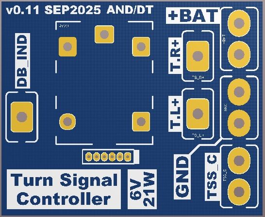

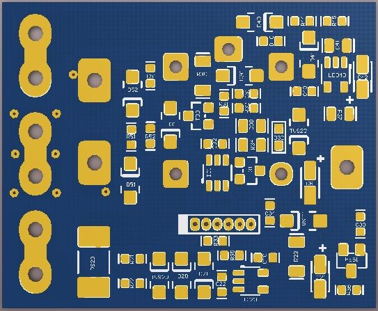

A nyák mérete védelmekkel együtt 35x45mm, a magasság kb 22mm.
0603-nál nincs rajta kisebb alkatrész és mindenhol tartva van az elégséges szigetelési távolság. A user felől csak a relé és a sarus csatlakozók látszanak.

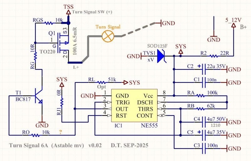

Azt rögtön szeretném leszögezni, hogy szerintem a kapcsolásod működik. Az astabil multivibrátor ketyeg a saját világában és ahogy az indexkapcsoló kapcsolja valamelyik irányt, akkor az izzók is villogni fognak.

"Honnan tudja az astabil multivibrátor, hogy mikor kell indulnia?"

R2/C2: igen, csak egy provizórikus szűrés a tápvonalon; meg hogy ne verje azonnal agyon egy erősebb impulzus a TVS-t. Az R2 lehetne sokkal nagyobb is, mert az 555 a saját fogyasztásán kívül nincs nagyon más azon a vonalon. R2 helyére ált. jobb egy bead egyébként, csak az meg nincs 1206-osban a lomexben.De mint fentebb említettem, ebből kettő kellene, mert rosszul értelmeztem a leírásodat, szal az egész csak egy FET-tesztre lehet jó max...

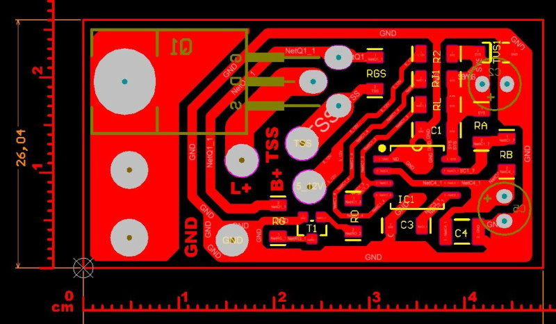

Köszi a kapcsolást és a NYÁK-ot.

.Az R2 a dinamó felől, meg a gyújtás okozta zavarok miatt van benne?
Honnan tudja az astabil multivibrátor, hogy mikor kell indulnia?Jól emlékszem, hogy rengeteg régi járműben a "GND" sok esetben nem is jelenik meg vezeték formájában, hanem pl izzóknál a foglalat kialakítása olyan, hogy egyből a chassis-ra szervül rá?

Egy 555-re épülő index-szaggató, FET-tel.Ha jól követtem végig, akkor bekapcsoláskor már világít az izzó. Az RA és RB értékekkel lehet a periódusidőt és a kitöltési tényezőt állítani. (Lásd az 555 texasos adatlapján a 10. oldal környékét.)
Szerintem fog működni az általad felvázolt bekötési mód szerint. Ha másra nem, egyfajta "test vehicle"-nek jó lesz próbára a 100A-es FET-hez, amiről nem fel sem tételeztem, hogy lomexben van ekkora TO220-ban. (YJP100GP06H, R-dson: 6.5mR, az izzó hidegáramára csak elég lesz.)Az egyoldalas nyákon csak a TSS (index-kapcsolótól jövő +) és az izzó felé menő kivezetésnek (L+) vastag a rajzolata, a többi vékony. 0.5mm-nél nincs rajta keskenyebb track, így otthon is kényelmesen maratható. A furatok csak 0.6-osak, hogy könnyebben meg lehessen találni a közepét. A bal oldali nagy flekk pusztán a vasklorid kímélése végett van ott, a hűtésben nem segít, mert a FET a másik oldalon van a két elkóval együtt. Minden passzív 1206-os, kivéve a C4-et (1210), amivel helyettesíthető/kiegészíthető a C5 elkó. A T1 sot23, az IC SO8; jobban bírják a rázkódást a mociban, mint a furatos társaik. (Az RJ1 csak átkötés az egyoldalúságból adódóan)

Akkor a bimetálos kapcsoló anno "high-side"-ba volt kötve.Azért csak összedobok egyet 555-re kiváncsiságból; bár nem fog mindent tudni, amit felsoroltál, és még az is lehet, hogy csak LED-izzókkal megy majd.

Nekem sem tetszik annyira a farnell.hu, de legutóbb ott megtaláltam mindent, ami kellett szemben a Mouserrel. Persze a Digikey lett volna legjobb.
