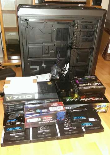

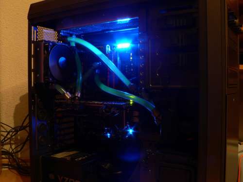

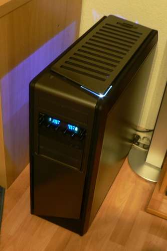

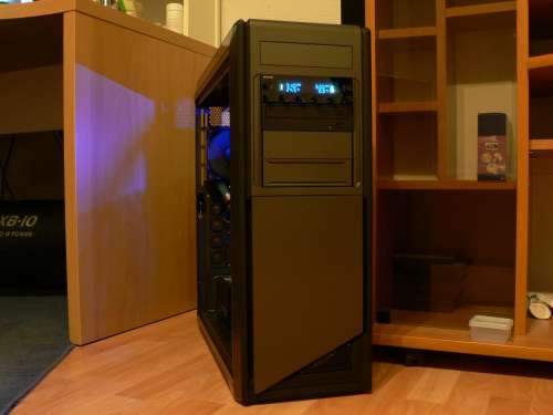

Megjöttek a tájfunok be is szereltem hát azonos hang mellett olyan 5-7 fokot nyertem a bequietekkel szemben. tényleg jók nagyon, de az áruk is.
Viszont a bequietek is nagyon jók azok lekerültek alulra és meglepően milyen halkan teszik a dolgukat végül jó választások voltak azok is, csak nem a radira valók valóban.
Pár kép a végleges cuccról:

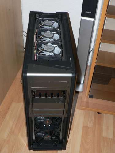

Igazatok volt a bequiet ventikkel kapcsolatba, hogy nem lesznek jók már nem csak azért mert nem tudja lehúzni a radirol a meleget, hanem mert nagy 14-es le lóg a radirol így onnét szívja a levegőt.
Azt hittem jó lesz így, tévedtem.
Szal csere lesz 12-re mondjátok jót amik radira tényleg jók.
A bequietek mennek az nzxt-k helyére mer oda viszont jók lesznek.

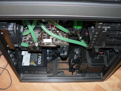

Kész lettem a géppel már arról írok.
Bequiet venti: A 14-esek elég jók még 12V-on is, de a 12-es az hangos szal mindenképp 5V-ot fog kapni. Az Nzxt ventik szintén 5V-on mennek.
Ettől független a 14-es bequiet-eket is lecsavartam 500-600rpm-re mer ugye felül vannak és hallható volt.
(#45000) bombibmw Ezek nem slim radik mind2 45-ös. De elég bőven ez a kombó már vitt el egy 5970-et agyon húzva I7 920-al.
Hőfokokat még nem tudok csak idle állapotot gpu 20 fok cpu szintén.
Még ki kell ismerni a lapot is tuning téren ami sok idő.

Igen 4db 140-es performance járt a házhoz. Ha úgy döntök, hogy 3db 12-est teszek szívónak pont a radi tetejére, akkor swif2-re gondoltam hogy azt veszek és mennek be oda a keretbe ami a képen is van. Na de majd ha megjönnek a cuccok elválik milyen a hangjuk, mivel nagyobbak így jobban dőlök a 140-esek felé.
Először még a víz úgyse lesz beépítve marad a levegő.

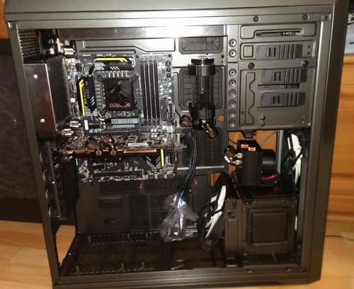

Elhatároztam, hogy kicsit átalakítom a masinámat, hogy igényesebb letisztultabb külseje legyen, na meg belseje.
Jelenleg egy Haf 932 van bevizelve ezt fogom cserélni igazából nincs bajom vele a kinézete se rossz a hűtése meg nagyon jó is, csak meguntam ezt a dizájnt kicsit túl sok lett számomra. (kinőttem ebből
A ház ami lett az egy NZXT Switch 810 Gunmetal lett, mert nagyon jó áron jutottam hozzá nem hagyhattam ki és a megjelenése is nagyon ott van ez mellé hibrid ház tehát vízre is jó meg levegőre is. HAF-hoz képest jóval nagyobb hely van benne és a kábel menedzsment is sokkal jobb.
Ma meg is érkezett és nagyon jó ez a szín is feketét akartam, de nem bántam meg, hogy gunmetal.
Lőttem róla pár képet még egyenlőre üres, meg pár napig az is marad.
[link]Egy darabig még azért nem költözök, mert lesz új táp meg új alaplap is, mer a mostani giga lap eléggé budget kategória ilyen házba nem akarom beletenni attól független, hogy jó lap tápnak szintén ez a sorsa.
A víz is át lesz alakítva rendesen igényesebben akarom megcsinálni mint a mostani viszont csak a proci lesz vizezve vga nem biztos, mert nagyon jól hűti az msi féle megoldás, na meg állandóan cserélgetem őket...
