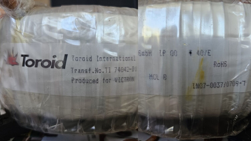

Off topik, töröljétek, ha úgy van. Mennyit lehetne elkérni egy ilyen trafóért? Ha jól rémlik, valami UPS-ből kukáztam 1000 éve.
