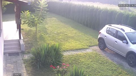

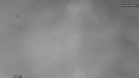

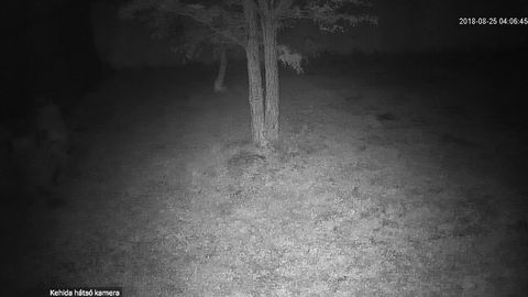

Niki19841023
Van két dome kamerám felrakva a ház elejére-végére. Működnek is rendesen (eddig mindig csak nappal néztem rá), de éjszaka pár napja észrevettem, hogy olyan a képe mintha ködös, foltos lenne (csak éjszaka, infrák működésénél nem jó).- Az infra ledek a kamera mindkét oldalon működnek.
- Az érdekesség, hogy a férjem hajnalban levette a műanyag borítást a kamera elől, és akkor tökéletes volt.
- A műanyag borítás kicsi matt, de egyáltalán nem vészes
- Nappal viszont nagyon szép képet ad
csatolom a képeket.
a kameraműanyag borítás nélküli hajnali kép.
Olvastam egy régebbi oldalon egy ilyen hibajelenséget, megoldást is talált rá az író egy idő után, csak épp az nem került leírásra. Egy másik leírásban is volt hasonló, ott az ellenző fekete festése oldotta meg, de ugye az más fajta kameránál volt.
Férjem néztem, hogy az infra nem zavarja-e a kamerát, de a műanyag borításban lévő fekete "elhatároló" tökéletesen zár. Lehetséges, hogy a műanyag annyira matt lett? (leszerelés közben amikor közel volt a férjem a kamerához, ott jó volt a kép)
Esetleg valakinek valami ötlete, javaslata? -

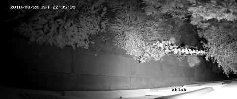

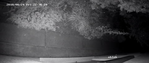

nTom
a múltkoriban valakinek nem tetszett a megvett infrarefije. Most volt időm lementeni 2 képet, a kamera és a külön infra különbségéről.
A ház előtti rész sötét éjszaka, mert van egy tujasor előtte, a túloldali utcai világítást takarja
ezt az infrát vettem : [link]
a kamera exir ledje :
az infra :
Nekem tökéletes, annyi bajom van vele hogy csak 60fokos a szórás, nem volt szélesebb
