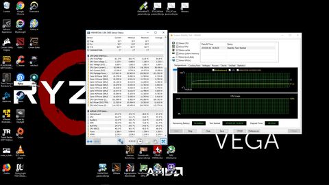

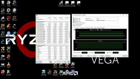

Hát ez lett a vége. 4 Ghz 1,4 V-al sikerült stabilizálnom. Bár az LLC elég laza 1,31 és 1,325 között ugrál stabilitás teszt közben
. a Tdie az masodpercek alatt ugrik fel és hül ki tuti az a jó? félnem kellene a 81 C vel? jelzem az csak egy pillanatra volt annyi amúgy stabil 73 ezt nem is tudom hova rakni. VRM akkor hideg xd Mit szűltok hozzá mehet igy 24/7 re?

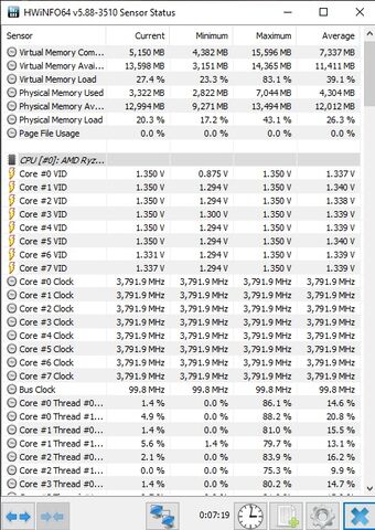

Srácok. Ma toltam egy jó kis BF V-öt Rizsa 1700 @3,8 Ghz Ramok 2933Mhz-en. És szépen kimerevedett a kép. 70% proci használatot is láttam játék közben CPU limit is akad 1080 Ti mellett na de a fagyás miatt a procira gondolok mert ugye utána kikapcs aztán vissza és a proci kérdés nélkül beállt 3 Ghz-re
. Pedig mintha a gyári órajel is eleve 3,2 lenne. (Egyébként ilyen már létezik? Ha hibát észlel bios szinten fogja magát és ideiglenesen visszaállít? Egy reset után vissza állt 3,8-ra. Azért érdekes mert ezt a profilt elvileg bő intel burning + prime -al teszteltem anno meg a ramoknak is adtam bőven
ilyen kemény lenne a BF? Ötlet? Adjak még egy kis feszkót? A gyári hűtő már nem sokat tűr :p

Pro!Petya #27833 üzenetére
Szerintme a legmagasabb hő az ugyanúgy a proci igy a VRM valszeg elég hűvös ez már zárt ház 3 óra bánya után ház ventik vissza fogva. Úgy tudom 85-90 ig nem igen throtthlingol a rizsa... Akkor mi lehet? lehet hogy kevés a fesz és hibázott? :S
Egyébként játék közbeni ha kimerevedik a kép és kifagy a gép az CPU ugye? az lehet túlmelegedéstől vagy csak ha hibázik? Illetve van e arra esély hogy nagyobb hőmérsékleten nagyobb az esélye a procinak hogy azonos feszkón hibázzon?

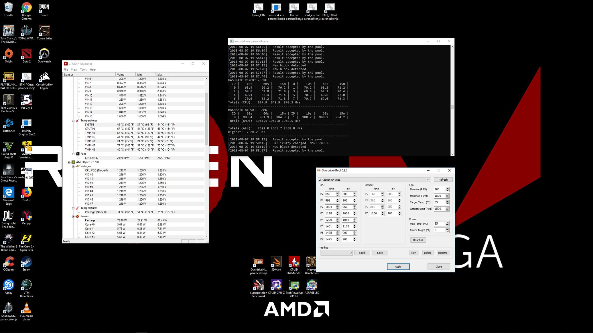

Sziasztok. Egy kis hőmérséklet kérdés. Hány C-nál throtthlingol a rizsa? 3.8 Ghz en pörög 1.25 V-on szabadidejében bányászgat de egyszer csak vissza esik az órajel 3 Ghz -re és úgy 1.15 V-ra. A fura hogy vissza sem áll resetig. Valamit kifelejtettem a biosban? Eleve h-h nem 3200 Mhz-re áll? Rizsa 1700 gyári hűtővel. R6 Siegenél gondolom még előbb melegszik az nagyon pörgeti a procit. Érdekes 70-nél nagyon fentebbe nem megy. Lehet nem is a proci hanem a vrm melegszik túl? Nem gagyi lapban hajtom Seggszikla x370 Gaming X. Táp zsír új Seasonic Platinum 750 w.
