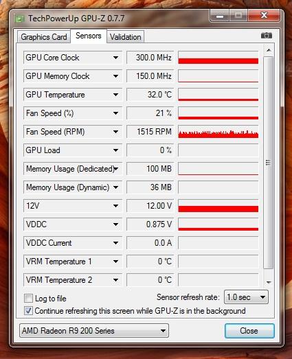

A GPU-z elég érdekesen mutatja a toxic fordulatszámát, de ahogy látom az általad linkelt teszt grafikonján is ez az érdekes ingadozás jelenik meg.
Szóval a minimum ugye a 20% venti fordulat. Ezen stabilan állva a gpu-z szerint a fordulatszám másodpercenként változik kb. 1100-1500 között. Szóval elég érdekes, szerintem ez azért lehet, mert a toxicon 2 különböző méretű ventillátort használtak fel és gondolom nem egyforma fordulaton járnak. (A kisebbik gyorsabb lehet.) Ez az ingadozás a fordulatszám emelkedésével is megmarad, ugyanúgy mint a grafikonon.
