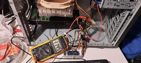

Éppen ez a lényeg hogy elméletben nem szabadna elpukkania semminek ha normális a táp. (persze csesznek el ma is tápokat pl : [link] ) Pont ezt akarnám bizonyítani. Kb olyan ez mint procit kinyírni hűtés nélkül, nem lehetséges (igen hővédelem nélküli socket A procit sem csak akkor ha kicsíped a hővédelmet az alaplapból is szándékosan, próbáltam max fesz majd hűtő le többször is de nem ég le, későbbieket meg amúgy sem lehet habár egy 500w tdp-re húzott i9 háát azzal nem próbálnám ki)

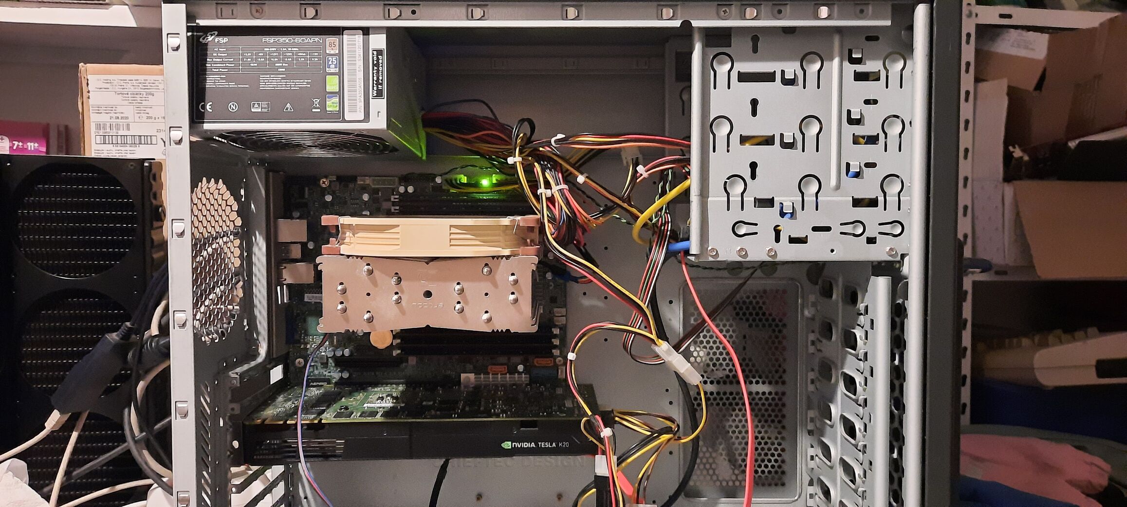

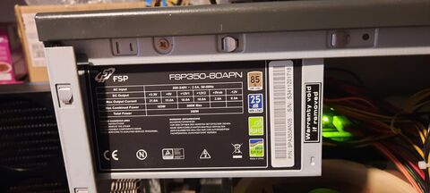

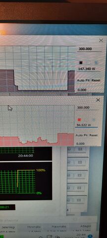

A 350w-os tápot meg 135w-os xeonnal és 225w-os teslával kínoztam prime95+cuda tesztek alatt és teljesen stabil volt, de mint írtam az egy modern FSP táp ez meg egy régebbi, pont ezért inkább egy feláldozhatóbb géppel próbálkozom. Elmélet az hogy ha ugyan az a bele a tápnak mint a nagyobb tesóknak akkor csak rá van írva hogy 300w valójában meg 400w-os bele van.
Normális esetben lekapcsol a gép. Illetve régi tápoknál azaz nálam CWT 450w-os nem bírt 6800 ultra és A64-el, egyszerűen újraindulgatott mert leesett a fesz, na abban semmilyen védelem nem volt de nem is tudott eldurrani semmi mert eleve nem volt képes leadni a maximumot.KROK640
https://compubench.com/
Ennél nem kell cseszekedni windowssal hogy melyik kártyát használja hanem ki lehet választani. Én leginkább annak a híve vagyok hogy nem koptatom a kártyákon a vga csatit (főleg hogy a teslákon nem is igen van, ezen egy dvi volt de nem is tudom hogy működik-e rajta) hanem intvga vagy más kártyán keresztül tesztelem. -
Régi FSP 300W elég furcsa trafós hangokat ad ki terhelés alatt bár eleve nem volt rajta egy pcie tápcsati sem azért megoldottam.
Tesla c2075 (gtx580 6gb)
Stabil tesztek alatt de röfögő hangot ad ki, szegény van 15+ éves.
Még lesz húzva a kártya, arra vagyok kíváncsi mikor kapcsol le. Eredeti terv egy 250w-os lett volna de azon még atx 4 pin csati sincs. Az a baj hogy nincs nálam a fogyasztásmérő, jövő héten visszaszerzem. Tippre amúgy olyan 350w-400w körül fog lekapcsolni.
A modernebbik 350w-os bőven elvitt 10 gen i7-nek megfelelő procit, 250w-os tdp-s titanx-et de ott a 12v nagyobb hangsúlyt kapott, a régi szabvány nyilván gyengébb. Célom hogy megtörjem kicsit a nagy táp hype-ot és az emberek ne nagy tápot vegyenek hanem jót. -

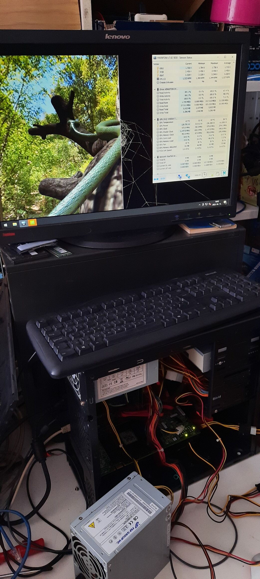

Érdekes projektemet megosztanám, mostanában megy a nagy tápőrület hogy sokszáz wattos táp kell és valahogy a kisebb modellek háttérbe szorulnak.
10-gen 8c/16t Xeon 4215R (cascade lake refresh), 48gb ram, Tesla K20C (Titan)
Játékokat szépen viszi, és persze nem valós terhelés alatt is stabil a gép. Nem is értem mit vártam, kukázott 350w-os (modern mert már 12v-ra gyúrt) FSP táp viszi a hátán az egészet.
Az egyértelmű hogy ezek enterprise cuccok kevesebbet esznek és jobb minőségűek mint az asztaliak szóval azért nem kijelenthető hogy ugyanezen asztali megfelelőjüket elvinné ez a táp.
Kell szereznem egy erősebb videókártyát. Én hülye win11-et raktam fel, és sajnos az a többet fogyasztó Fermi alapú kártyámat kékhalállal kezeli leginkább ez a K20-as meg messze takarékosabb kb GTX780 szint.
Egy szál molex megy a videókártyához az is elég neki (2x6pin lesz belőle) mert hiába max 200w ha abból 75w a pcieből megy az az egy szál meg 100-200w között simán megy.
4pin-8pin ATX power csatik is megfelelnek.
Ide valami erősebb kell hogy izzadjon a táp. -
