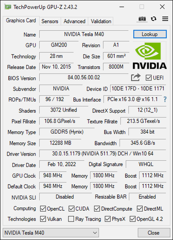

A kártyáról:

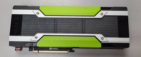

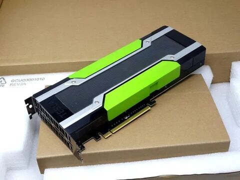

A kártya eredeti célja szerverparkokban esetleg nagyobb workstationokban fizikai számítások, gépi tanulás, és egyéb eredetileg nem 3d grafikus műveletek elvégzése. Ennek ellenére kis trükkel rá lehet venni arra hogy egy kimenet nélküli videókártyának használjuk.

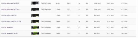

A kártyán GM200(GL) GPU található amely teljes értékű azaz gyakorlatilag ugyan ezt találjuk a TitanX és kissé nyesett formában a GTX980Ti-n is (azaz kicsivel optimalizált és fejlettebb formában). Az architektúra Maxwell ami a korábbi Keplerhez képest igen sokat javult fogyasztás terén és meglehetősen jól tuningolható. Érdemes hozzátenni hogy mint mindig az ilyen célra gyártott GPU-k jobb minőségűek tehát eleve kevesebb fogyasztás várható mint az asztali társaknál.
Videoramból van 12gb és 24gb-os modell amelyek ugyan azon órajelek, nem látom értelmét a 24gb-os modellnek játékra hiszen a 12gb-osat sem igazán tudjuk kihasználni.![]()
Techpowerup Tesla M40 specifikációk

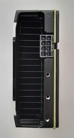

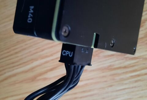

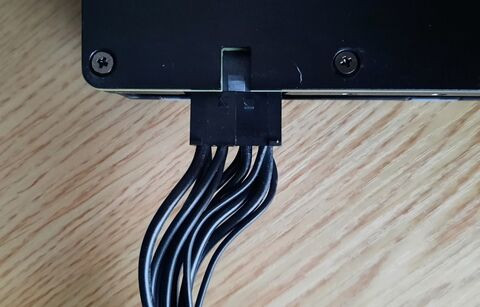

- Elegendő teljesítményű tápegység ami a többi hardvertől függően 400-500w minimum. A kártya 8 pin 12v EPS csatlakozót használ ami NEM egyezik meg az amúgy videokártyára köthető 6 és 8 pines csatlakozóval szólva SEMMI ESETRE SEM KÖSSÜNK RÁ PCIE TÁPCSATIT! Ezt azért írom le mert bizony a 6 pines bedugható viszont fordított a polaritása ami miatt garantáltan meg fog sülni valami.
Tehát a kártyához 8 pines EPS csatlakozó szükséges ami leginkább az alaplapokhoz szokott menni, nagyobb tápokon kettő is van így elméletileg lesz egy szabadon. Ha nem akkor itthon is kaphatóak átalakítók.

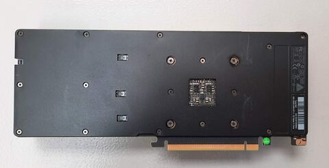

- A kártyának szükséges lehet még a hátlapját módosítani mert eredetileg ez szerver környezetbe tervezték. Többféle hátlappal találjuk meg, vagy akár hátlap nélkül is. Valamiféle tartót vagy rögzítést mindenképpen kell hozzá barkácsolni, ne a pcie slotra terheljük rá ezt a téglát.

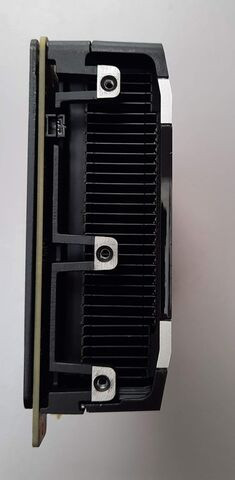

Hűtés megoldásai:
Legolcsóbb de egyben a legbarbárabb megoldás ha a hűtő fedlapját levesszük majd a bordákat kihatogatjuk és úgy rakunk rá nagyobb méretű ventillátorokat. Ezt csak akkor ajánlom ha az alulfeszet biost használjuk mert gyárilag 250W TDP-t ilyen módon nem fogunk tudni kezeleni.
Második megoldásnak vagy a kártyán kívül vagy belül házilag barkácsolunk valamilyen tölcsér formát amenynél lehetőleg minél nagyobb levegőszállítású ventit rakunk.
Harmadik megoldásnak ha van lehetőségünk 3d nyomtatásra vagy ismerünk valakit akkor elérhetőek kész modellek a kártyához amelynél már csak a ventilátorokat kell beszereznünk. A gond azzal van hogy a sima PLA ami olcsó anyag 3d nyomtatáshoz nem bírja a hőt amit a kártya majd ont ki magából, oda kell figyleni rá hogy lehetőleg valami olyan anyagból nyomtassuk amely kibírja a kártya üzemi hőmérsékletét.
Lehetőség van még vízhűtésre, esetleg a 980ti és titanx-hez készült gyári hűtők felszerelésére.
Fontos megemlíteni hogy a kártyán nincs kész ventilátorcsatlakozó ugyanakkor a biosban a vezérlése megvan, nincs kizárva hogy a kártya képes lenne vezérleni ventilátorokat (helye megvan a kártyán). Én inkább saját magam oldottam meg a vezérlést, gyakorlatilag kézzel állítom ahogy éppen használom.

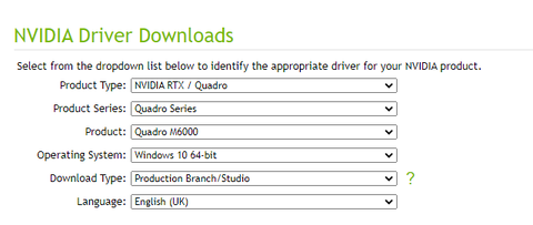

A kártyát Quadro M6000 driverrel lehet meghajtani, nvidia oldaláról letölthető![]()
Szükséges még a physx driver mivel ebben a quadro driverben ez nem található meg: [link]
Ha ez megvan akkor telepítés után át kell kapcsolni a kártyát WDDM módba.

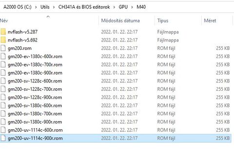

Maxwell bios editorral is készíthetünk saját verziót alább pedig vannak kész beállítások is:
kis magyarázat:
ev extra feszültségű csak erős léghűtéssel vagy vízzel
sv gyári feszültségű jobbféle blowert hűtőkhöz
uv alulfeszelt amely a gyengébb barkács hűtőkhöz ajánlott
Első szám a max GPU órajel. A második szám pedig a vram órajele, itt úgy kell számolni hogy gyárilag 3000mhz-re lőtték be a ramot és a második szám ezt az értéket növeli meg.![]()
Nvflash és biosok + editor
eredeti bios mentése ha valami rosszul sikerülne legyen mentésünk:
nvflash -b bios.rom
a BIOS-módosítások elleni védelem letiltása: (nem minden kártyánál szükséges, elhagyható ha nem futna le)
nvflash --protectoff
majd a moddolt bios felírása:
nvflash -6 gm200-uv-1114c-600r.rom
Példának: gm200-uv-1114c-600r.rom - ez egy alulfeszelt bios, gyári boostal de 3600-ra emelt ram órajellel.
