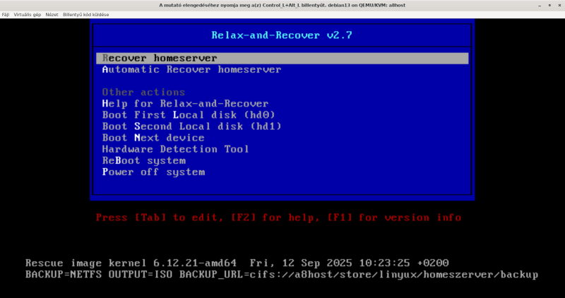

Ha ez megvan, akkor van backupunk. Szükség esetén az ISO-ról bootolva lehet visszaállítani. Az ISO kialakítja a céllemezen a megfelelő filerendszert, csatlakozik a hálózatra, és visszamásolja a készített .tar-ból a backupot. Eddig olyan bugokat láttam, amik LVM illetve több hálókártya esetén okoztak gondot, bár a több hálókártya már az ISO-ban lekezelhető : ki lehet választani a sorrendet kézzel, illetve általában egy hálózat megléte már elég a .tar eléréshez. Ha a visszaállított rendszer ugyanarra a hardverre kerül, mint amiről a backup készült, akkor nyilván semmi gond nem lesz, más hardverre, vagy új virtuális gépre való visszaállítás esetén szinte biztos, hogy kell majd a hálózaton konfigurálni. Utóbbi esetben az is fontos, hogy ugyanolyan boot könyezet legyen, tehát a BIOS/UEFI ugyanolyan módban induljon.
Visszaállítás
Bebootolunk a CD-ről, majd a login alapértelmezésben root, nincs jelszó. (Ezt persze lehet állítani a mentés konfigjában, hogy legyen jelszava, milyen user, stb.)
Boot

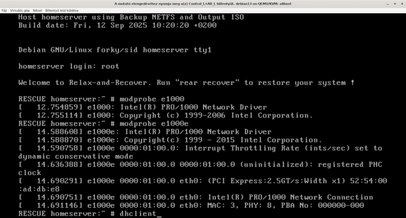

Itt volt valami bug, mert ugyan nem ugyanolyan gépre tettem vissza a backupot, mint amiről mentettem, de ugyanolyan hálókártya volt benne. A home szerveremben az Intel e1000e modul kezeli a hálózati kártyát, és a visszaállítás tesztelésére használt virtuális gépbe is ugyanilyen kártya került, mégsem ismerte fel a Rear ISO.
Ki kellett hát adni a
modprobe e1000e
modprobe e1000
dhclient
parancsokat, és lett háló.
Érdekes módon pl. egy KVM-es virtuálgépről készült mentés szó nélkül felismeri a hálózatot. Ha ugyanarra a hardverre kerül vissza az OS, akkor is fel kell húznia a hálót, mert a használatban levő kernelmodulokat menti a Rear.
A hálózat megléte ugyanúgy egy ip a s vagy ifconfig -a paranccsal ellenőrizhető, mint bármilyen Linuxon, meg hát úgyis elhasal, ha nincs háló ;]

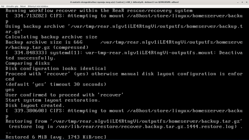

Másik fontos dolog, hogy ugyanazon az útvonalon legyen elérhető a backup, mint amivel az ISO készült, különben lehet felmountolni kézzel a /mnt/local -ba a backupot tartalmazó könyvtárt (nyilván ez a parancs CIFS/SMB esetén működik) :
mount -t cifs -o username=user,password=password //szerver/útvonal/ /mnt/local
Ez amúgy hasznos akkor is, ha nem hálózatról, hanem külső adathordozóról akarunk visszaállni, nyilván akkor egy sima mount parancs megoldja.

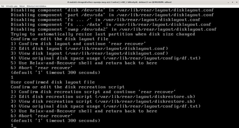

Ha sikerült, akkor egy rear recover paranccsal már indul is a visszaállítás. Végigkérdezi a diszk kiosztást, partíciókat, hálózatot, ezeket általában módosítani is lehet. (Az alapbeállításokkal, ha megfelelően néz ki a gép, amire visszatesszük - azaz, nem kisebbek a diszkek, stb. - jónak kell lennie.) A rear mountonly csak felcsatolja a backupot, amiből ki lehet nyerni file-okat egy manuális javításhoz. (Van még pár opció.) Ha hibára fut, akkor a kimenet végén ott lesz a logfile is, amiből megtudhatjuk, mi baja :D
A végén pedig egy reboot paranccsal újraindul a gép, és mára visszaállított OS bootol.
Ha nincs háló, csinálni kell :D
Ilyen kérdésből elég sok van, a legtöbbre persze lehet nyomni a yes meg az 1-et, ha megfelelő a célhardver
És ha itt mind a 60GB-ot visszamásolta, akkor már kész is :DDD
