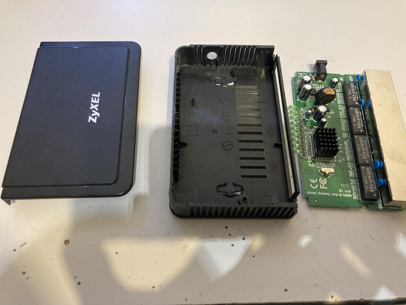

Tehát kaptam egy "viddinnen mert kidobom" (Zyxel) switchet, ami "villog". Jó kis GbE 8 portos darab, nem valami használhatatlan akármi.
Bedugva a tápot egy dolgot csinált : minden port LED-je villant, aztán újra, aztán újra... Ez táp lesz
Mármint a switchben.

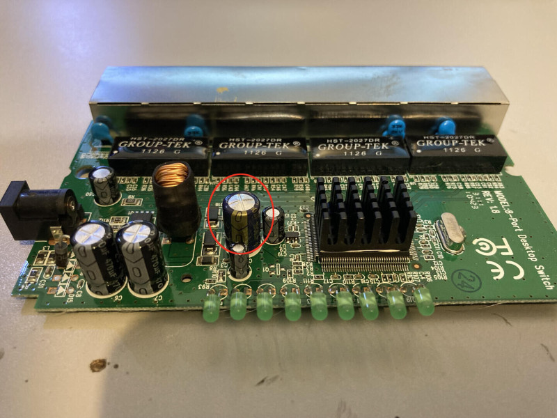

Két csavar fogta össze. Meg volt benne egy, azaz 1db púpos 1000uF 6,3V kondenzátor. Csere, és működik. 15 perc, a (használt) kondi előkeresésével együtt.
Az ott
Nem egy drága dolog, de teljesen használható, és egy 20-50Ft-os alkatrész miatt kidobni? Mert a legtöbbeknél ez az e-hulladékban végzi (rosszabb esetben a kommunálisban).
