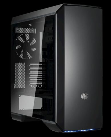

Cooler Master MasterCase MC600P [link]
Kb. 33000 Ft. Acél és üveg. A mérete 544 x 235 x 548 mm, amiből a szélesség az, ami viszonylag nagynak mondható (235), a többi megfelel a kategóriának. Cserébe viszont 190 mm magas hűtő is belefér. Egyszerű, de modern kinézet. Jól variálható. 2+2 merevlemezhely, de igény szerint bővíthető 2, vagy 3 darabos rekesszel. Az előlapi cuccok a tetején vannak, de ajtó fedi így nem porosodik.
Hátránya, hogy szinte miden burkolati elem mágnessel rögzül, tehát zöröghet, kivéve az üveg oldallap, amihez viszont csavarhúzó kell (Ezt vajon melyik hülye találta ki?). A szellőzése is kérdéses. Az előlap és a fedlap állítható, de alsó állásban teljesen zártnak tűnik a ház és kiemelve sem túl sok a hely. Az 5.25-ös helyekhez csak az előlap eltávolításával lehet hozzáférni (A zsanér kiment a divatból?). Korábban CM házakkal nem voltak jó tapasztalataim, de azok alsókategóriás házak voltak.

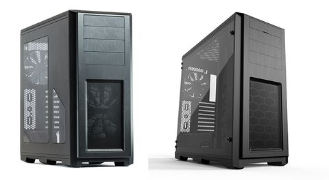

Phanteks Enthoo Pro és Enthoo Pro TG [link] és [link]
Előbbi kb. 35000, utóbbi 37500 Ft. A két ház között csak az oldallap a különbség és esetükben az üveg sokkal jobban mutat, tehát bőven megéri a 2500 Ft felárat. Acél és műanyag. A Sima Pro-n akril ablakok vannak, a TG nyilván üveg. Mérete hasonló az előzőhöz 235 x 535 x 550 mm és procihűtőből is 193 mm magasat fogad. Jól szerelhető és jól szellőző ház. 3+3 merevlemez, kivehető keretben. Elöl a szokásos 2 db 120/140 helyett 200 mm-es hűtő is elfér, és gyárilag ilyennel is adják. Jól el van látva porszűrőkkel. A power gomb a tetején van, de minden más egy előlapi ajtó mögött található.
Egyetlen hátránya van. Csúnya. Nem a szálcsiszolt hatású műanyag előlap a baj, hanem az ósdi forma. Olyan, mintha az ezredforduló előttről származna.

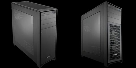

Corsair Obsidian 450D [link]
Árban elég nagy az ugrás, mert ez kb. 47000 Ft. Teljes mértékben fém (acél és alumínium), kivéve az ablakot, ami akril. Kifejezetten könnyű ház, mindössze 7 Kg (Az előzőek 11-12 Kg-osak) Mivel szereltem már Corsair házat, tudom, hogy könnyűsége ellenére kifejezetten masszív. Kisebb mint az előzőek 494 x 210 x 497 mm és procihűtőből is csak 165 mm magasat fogad (Mondjuk a „csak” úgy értendő, hogy a Noctua NH-D15 és hasonló szörnyetegek már koccolnak az oldallapon). Jól szerelhető és jól szellőző ház. 3 merevlemez kivehető keretben, de opcionálisan még egy kerettel bővíthető. Az egyszerű, szögletes kinézet nekem határozottan tetszik.
Porszűrő csak mutatóban található, az előlapon csak 2 db USB van (de az legalább 3.0). A felhasznált anyagok vélhetően jobbak, mint az első két háznál, de a masszív felárat nehéz magyarázni, mert közben a szolgáltatásai sincsenek azon a szinten.

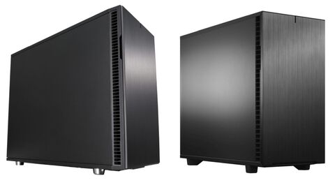

Fractal Design Define R6 USB-C és Define 7 [link] és [link]
Előbbit most épen akciósan láttam, de amúgy egy árban vannak, 53-54000 Ft környékén. Sok különbség nincs a két ház között. A 7 talán jobban szétszedhető, viszont itt 2 vinyó közös keretben van, csak a többi külön szerelhető, míg az R6-nál mindegyik külön beépíthető. A 7-nek az egész fedőlapját el kell távolítani, ha felülről is szellőztetni szeretnénk, míg az R6-nál elég egy lemezdarabot eltávolítani. Ami különbség még, az az R6 krómozott lába.
Anyaguk acél és alumínium. Az R6 543 x 233 x 465 mm, a 7 547 x 240 x 475 mm és mindkettőbe 185 mm-es procihűtő rakható. Ezek a házak – némileg meglepő módon – elég alacsonyak, viszont a legnehezebbek (Kb. 13 Kg.). Mindkét ház rendkívül jól variálható és kiváló szellőzést lehet kialakítani (Még alulra is beszerelhető 2 venti.) Mindezek mellett a teli oldallapos változat körben el van látva hangszigeteléssel is (Létezik üveg oldallappal is.). Az ajtó nyitási iránya megváltoztatható. Zárt állapotban is elfogadhatónak tűnik a szellőzés, az ajtót kinyitva viszont szabadon áramolhat a levegő. Porszűrőkkel bőven el vannak látva. Külön jó, hogy van az előlapon Type C csati is a 2-2 db 3.0 és 2.0 mellett.
Hátrányuk, hogy az előlapi csatlakozók a ház tetején vannak és semmi nem védi őket, így könnyen koszolódnak. Szeretem az egyszerű, szögletes formákat, de ezeknél kicsit átestek a ló túloldalára. Ezek a házak teljesen ingerszegények. Nem rossz, csak semmilyen. A 450D-hez képes valószínűleg megérik a felárat, de kérdéses, hogy az első kettőhöz képest tudnak-e + 20000 Ft-nyit nyújtani?
Corsair Obsidian 750D és 750D Airflow Edition [link] és [link]
Itt már a normál változat is 59000 Ft, de az AE még erre is rátesz 7500-at, pedig csak annyit tettek vele, hogy kilyuggatták az elején a lemezt és kivették a porszűrőt. Más különbség nincs is a két ház között. Itt is acélt, alumíniumot és akrilt használtak. A könnyűsúly itt már viszonylagos, de hatalmas méretei ellenére 10 Kg alatt vagyunk. A masszív felépítést szerintem itt is megelőlegezhetjük. Ez a legnagyobb ház (bár az első kettő sem sokkal kisebb) 560 x 235 x 546 mm és procihűtőből 170 mm magasat fogad, ami kevesebb, mint a hasonlóan széles házak. 3+3 merevlemez fér bele. Belül ez a ház tűnik a legtágasabbnak. Ez a ház régóta tetszik, számomra a legszebb a felhozatalból.
Egyértelmű hátránya az ára, miközben belül igazából eléggé egyszerű. A normál változat szellőzése nem hinném, hogy megfelelően megoldott, mert nagyon zárt az eleje, viszont az AE felára teljesen irreális, az első porszűrő hiánya pedig érthetetlen.
