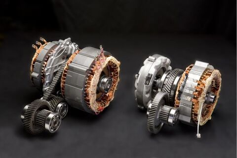

Engem egy kis műszaki helyreigazítás érdekelne az e-CVT váltóval kapcsolatban.
Olvastam, hogy a P3-ba már nincs lamellás lánc. Akkor mi van benne?
Tudna valaki linkelni valamit, ahol látható pontosan milyen a váltó szerkezete P3 és P+ esetében? -
