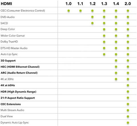

paatrick #145972 üzenetére
4K kompatibilis HDMI 2.0-ás kábel kell hozzá, és meg kell nézned, hogy a videó kártyád tudja-e azt a felbontást.
Vagyis nem jó akármilyen HDMI, és valóban nem egyszerű PC-ről a 4K tartalom megfelelő megjelenítése a Tv-re.
Vannak már 8K tévék is, ahhoz meg 2.1-.es HDMI kábel kell, ha jól tudom. -

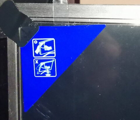

Celtis #145920 üzenetére
Nem nekem írtad a hsz-t, de tegnap tőlem indult el ez.
Páran félreértették a kérdésem célját. Tisztában vagyok vele, hogy a Tv-émen lévő fóliát nem véglegesre tették rá, mivel a kék lehúzó fül jelölés ezen rajta van.
Engem az érdekelt volna, hogy van -e hátrányos következménye, ha rajta hagyom, illetve ront-e a képminőségen stb.
Persze érdekelt, hogy a többiek leszedték-e.
Egyébként szerintem érdekes téma, hogy melyik Tv-én melyik fóliát rakták, és milyen céllal. -

bzs73 #145913 üzenetére
Igen egyetértek, de ha nem lenne rajta ez a 2cm-es jelzés a sarkán, akkor észre sem lehetne venni a fóliát egyébként, annyira szépen simul rá a kijelzőre, maximum a tükröződésből.
Ez előtt UE55HU8500 Tv-énk volt, és azon gyárilag csak a káván volt fólia, és annyira jó volt a kijelző, hogy nem is karcosodott a törlések alatt.
Akinek QE65Q85RAT Tv-je van megírhatná, hogy törlésnél karcosodik-e, Köszönöm.

bzs73 #145910 üzenetére
Na nem is olyan kis "gond" ez a fólia levétel kérdés, ahogy olvasom a többi fórumon.
Nekünk nem a videóban látható fólia van, mert ez sokkal vékonyabb, és esztétikusabb, mint a videóban levett vastagabb.Volt a két oldalán kb. 10cm-es fehér, vastag "kapaszkodó" védő, öntapadós valami, azt persze rögtön levettük, hiszen az csak pakolás közben védi a kijelzőt.
Arra a következtetésre jutottam, hogy azokat a fóliákat tényleg érdemes levenni, ami nem teljesen illeszkedik a kijelzőre, és azokat is, melyeknél az egyik sarkán, kék alapon jelzik, hogy kell levenni, ahogy az én fóliámon is van ilyen.
Így a javaslatok miatt is leveszem. -

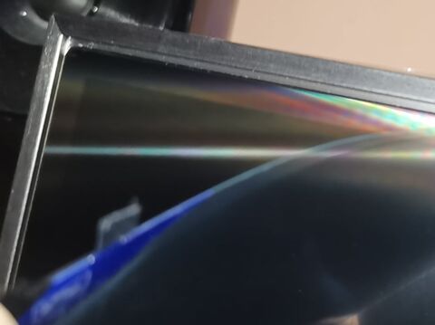

gabikiraly2 #145904 üzenetére
Igen, és ezek szerint Neked is rajta van még?
Nem teljesen fedi le a fólia a képernyőt, jól látszik a képeden, hogy maradt egy kis perem körben.(#145903) HornedReaper:
Fentieken felül, semmilyen zavaró fólia nincs sehol a Tv-én. -

wallace 234 #145876 üzenetére
Köszi, igen le lesz szedve egyébként, mert a hőtávozásra én is gondoltam, de mondjuk teszteltük, és alig érezni elől valami hőt, mert inkább felül a káva melegszik.
Ha tényleg jobb lesz a kép, akkor az még egy kis pozitív meglepetés lesz.
RR-13
wallace 234 #145873 üzenetére
Nem egészen ezt kérdeztem, hanem saját tapasztalatot azoktól, akik esetleg rajta hagyták egy ideig, majd levették, és van-e különbség?
Mi rajta hagytuk, és gyönyörű a képe 4K műsornál is!
Kettő részen volt rajta matrica, az egyiket sikerült levenni jobb oldalon, amin egy szám volt, a másik a bal felső sarkánál van a lehúzást jelző sarokmatrica.
A fólia, mivel áttetsző, és nem durván matt, ezért hagytuk rajta, mert nem zavaró, és nem is látszik, és azért is, hogy védje a kijelzőt a portalanítás alatt...
A kérdés az lenne, hogy mi történik, ha rajta hagyjuk, befolyásol-e valamit hátrányosan -

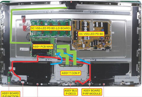

Szeretném megkérdezni, hogy valaki járt-e már így vagy tudja mi lehet az oka annak, hogy általában bekapcsoláskor csak hang van, vagy bekapcsolás után pár perccel elmegy a kép és csak hang van, majd a Tv jobb oldalát 1x gyengéden, egy picit megütve visszajön a kép, és onnantól nem is megy el.
kb. 2 hete csinálja ezt. Vibrálás, előzmény nincs mielőtt elmenne a kép.
A külső ONE connect kábelét mozgatva a Tv csatlakozásban, nem megy el a kép, vagyis az nem hibás.Típusa: UE55HU8500LXXH , amiben 2 éve volt alaplap és kijelző csere.
A Tv eléggé melegszik, mivel 55"-os, és "B" energia kategóriás.Arra gondoltam, hogy kijelző cserénél esetleg nem teljesen nyomtak be egy szalagkábel csatlakozót, és a hő hatására 2 év alatt kicsit elmozdult, kimozgott, ami pont elég, hogy néha elmenjen a kép.
Itt van a TV belső részeinek egy képe, hogy hol mi helyezkedik el.
Bal felső sarokban van az LD board, szerintem az adja a képet.
