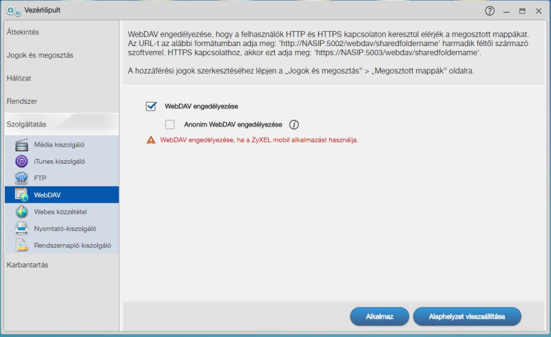

Első indításnál felmegy a DSM majd egy pipa a webdav-nak
Done...

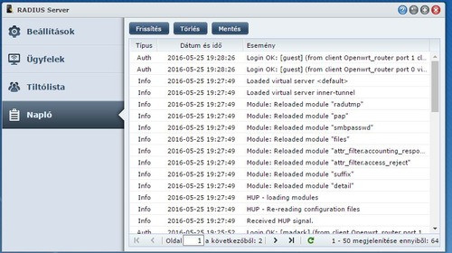

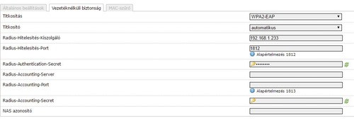

Azta! Ezt nem gondoltam volna! És ezt hogy konfigolod? Írtak hozzá gui-t, vagy hasonlóképpen, mint linux alatt, rengeteg konfigtúrással?
De minek RADIUS server otthonra ?
Nem ismersz eléggé! Az egyik nagy álmom volt, h home-grade eszközökkel összehozzak itthonra egy majdnem törhetetlen guest wifi-t. Ehhez kellett nekem többek közt a freeradius.

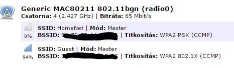

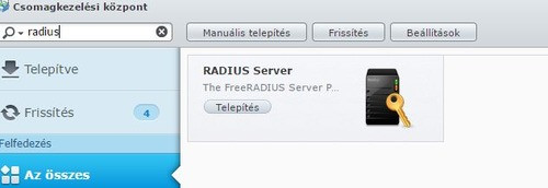

Most elvileg ha a guest wifin a synologírol authentikál de a guest usert és jelszót kell megadnom pl a telefonon.

Amúgy, ha szabad kérdeznem, ez milyen router & fw? Nekem az accountingot még egyik routerben/custom fw-ben sem sikerült kifognom gyárilag... Bár openWRT-s routerem még nem volt.
És ha van accounting, akkor a radius szerverrel is be lehet korlátozni a guest userek napi adatkeretét (pl 500 mega/nap), illetve időt is lehet megszabni (pl 3 óra/nap).
A traffic, vagy bw limitet nekem is a router végezte, de nekem nagyon megfogta a router prociját az, h még az így "feltornyosult" csomagokat elossza... Ezért ráraktam egy proxyszervert inkább, a http-t/https-t engedem csak + youtube + Skype-ot, minden más tiltva van.

accounting van a router fw-ben de a synologyban nem látok erre utalást. Lehet terminálból kéne mókolni.

egy olyan megoldás lenne jó amikor a username alapján választana vlant vagy állítaná a routingot hogy pl a guest csak a wan-hoz férjen hozz teljesen megkerülve a localis hálót így nem férne hozzá semelyik belső szerverhez sem. most jelenleg külön vlanon van pesrze és nem fér hozzá.
[ Szerkesztve ]
Stay up Stay humble Ride hard Get stoked

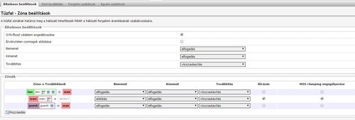

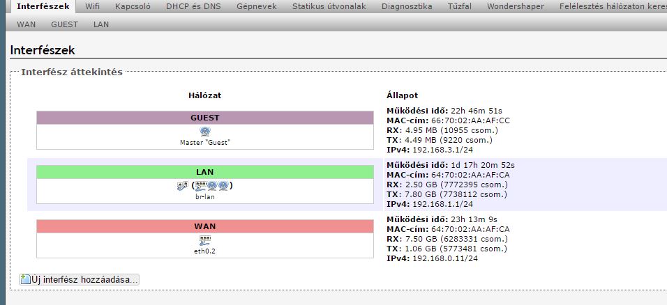

Nekem sajnos hiába van külön ifacen, külön dhcp tartományban, még így is hozzáfértek egymáshoz. Erre találtam egy szimpatikus iptables szkriptet. Ha érdekel, belinkelem.
De egy vlanon nem is lehet radius és sima personal titkosítás nem?
Eleinte angol billentzuyetet akartam. De aztán megismerkedtem a nagy 'Ő'-vel!
Hülyeséget beszélek külön interfacen van nekem is :-) nem külön vlanon.
Mivel nekem grafikusan van megoldva és a tűzfalon lehet ez ugyanaz a megoldás.

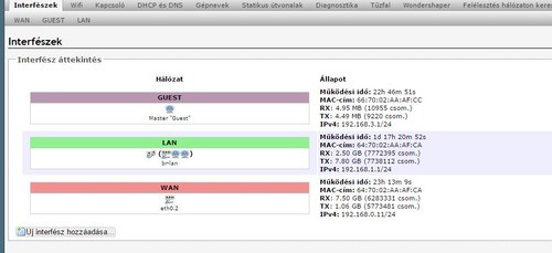

Elvileg a guest interfacet linkeli egyből a wan-ra
igy a lan 1.1 tartományát nem is érem el a 3.1 -ből
A szolgáltatóm telepített egy saját routert és ezért a WAN is lokál tartományba került de legalább működik minden.

Sziasztok! 5.21-es fw-m van ott van a felületen ilyen lehetőség:
Az nem helyettesíti ezt a procedúrát?
Mármit? A webdavszerver vagy a nas? Tényleg nem értem hogy jön ez ide...
