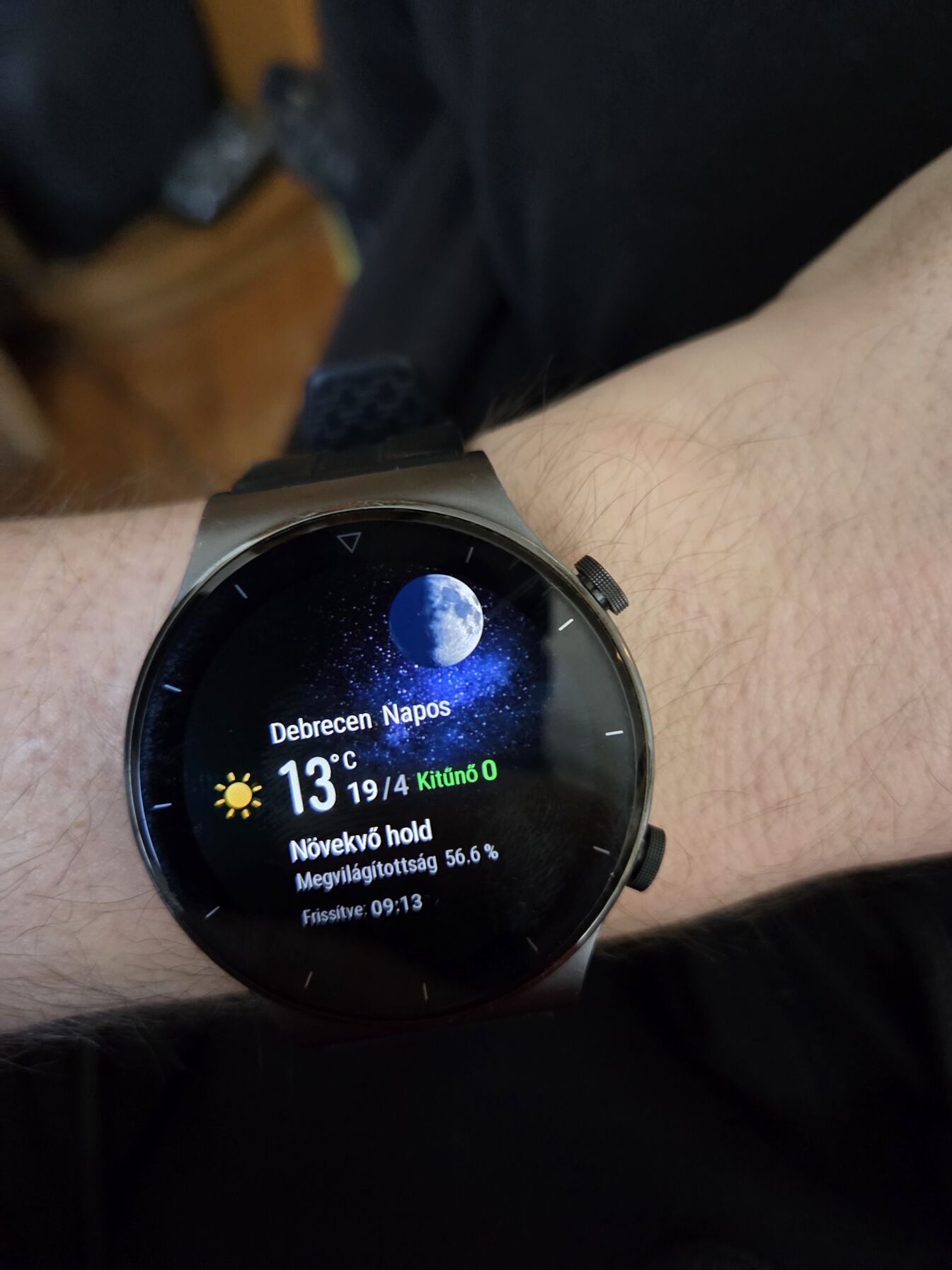

Kényszerűségből váltottam P20 Lite-ról egy Matepad T10S-re, és két dolgot vettem észre a váltással kapcsolatban:
A mobillal korábban bármikor, amikor beléptem az időjárás előrejelzésbe, másodperceken belül frissített, a tablettel pedig elég hektikusan történik ez meg, sokszor írja, hogy "további infókért csatl. Huawei Health alk.hoz". Tippem szerint BT kapcsolat van de a Huawei health (?) altatásban van vagy ki van lőve?A másik pedig a linkelt képeken látszódik( [kép] [kép] ). A tableten futó alkalmazás közvetít valami extra infót, zölddel szedve: "Kitűnő 0". Ez levegőminőség lenne? Meg milyen alkalmazás verziónál jön ez elő?
Tapasztalt fórumtársak válaszait előre is köszi!

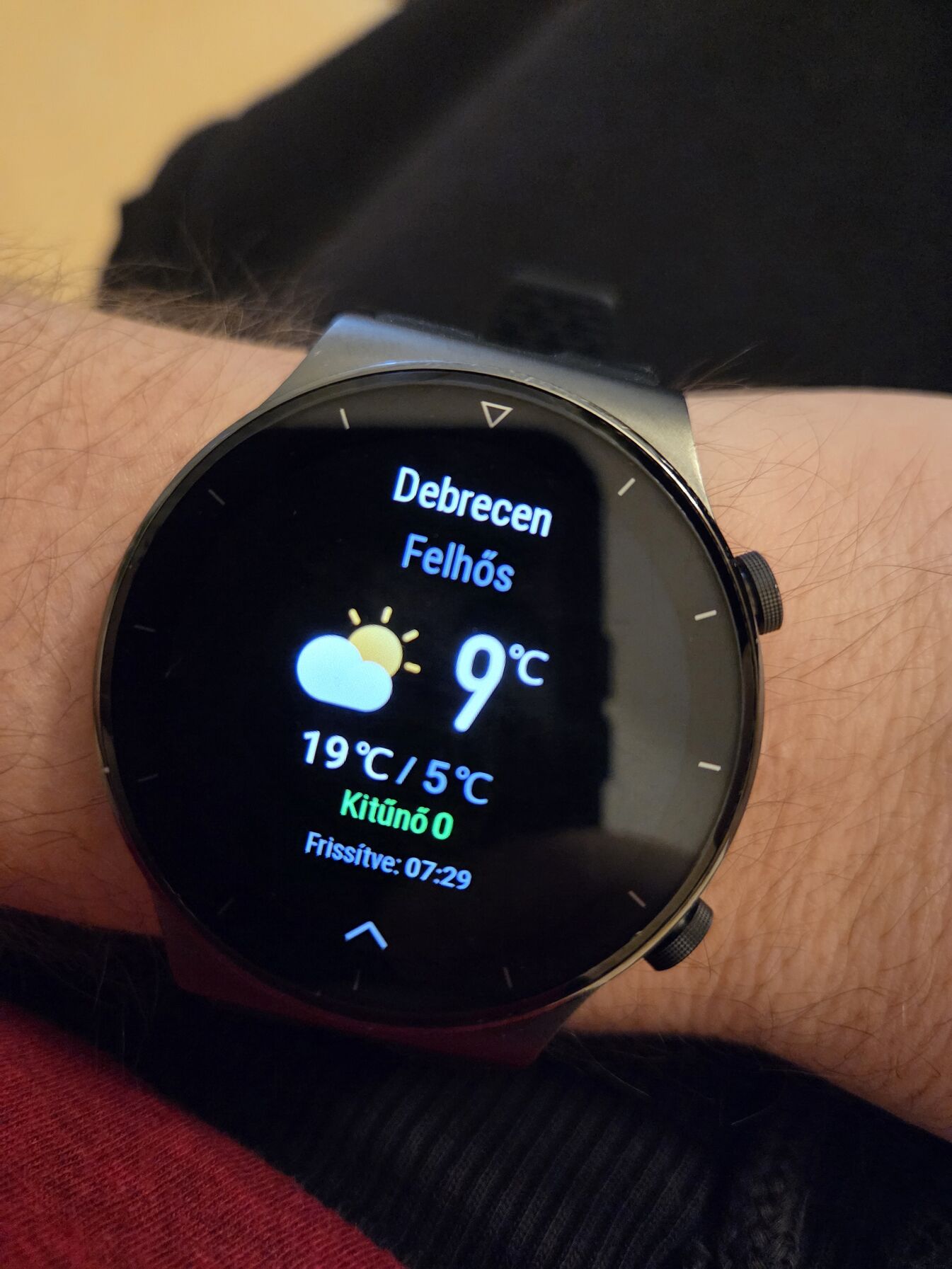

snakebait
Második kérdésre tudom a választ. Ahhoz hogy az órán menjen rendesen az időjárás ahhoz a telefonon állandóan be kell kapcsolva legyen a helymeghatározás. Máskülönben nem lesz jó az órán az időjárás.
Az órára az ébresztőt én mindig az egészség appban állítom be. Három éve jól dolgozik, ébreszt ahogy kell. -
