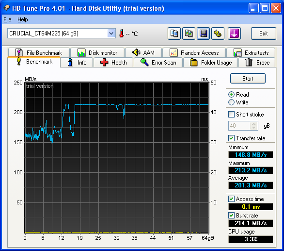

Csak annyit meg a temahoz hogy sebessegben mindketto (Kingston/Intel) egyforma mert ugyanaz a hardware. Olvasas mindkettonel 170-180MB/s max a valosagban, csak amikor meg tok ures akkor elojon ilyen orult 230-240MB/s szam mint itt is. Ha mar van rajta adat rendesen akkor nem lesz igy.

Hmm...csak most lettem figyelmes arra, hogy a max. olvasási sebességet itt már nem maga a meghajtó korlátozza hanem a SATA 2 áteresztő képessége. A max. Burst Rate tizedre pontosan megegyezik a max. olvasási sebességgel.[link]
Azt hiszem hogy én mindenképpen megvárom a SATA 3-as verziókat. Addigra talán az írási sebesség is javul ebben az árkategóriában, mert ez a ~40MB/s annyira azért nem acélos.
