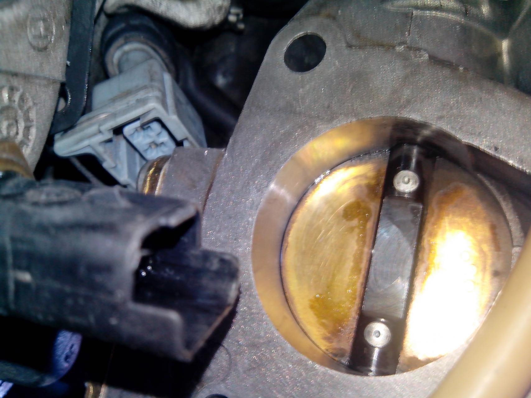

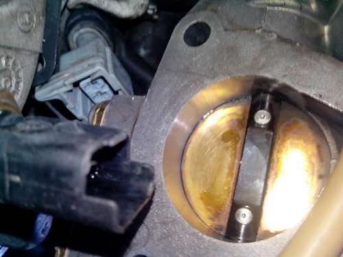

(#28) Brogyi válasza Brogyi (#27) üzenetére
Brogyi
(IMG:/dl/upc/2013-11/09/34240_t3vkh24nm5hzyyg7_stepper.thumb.jpg]
A képek amit említettem.
[ Szerkesztve ]
(#29) balazs1011 válasza Brogyi (#28) üzenetére
balazs1011
A másik oldalról is rakjá fel képet légyszíves.
kíváncsi vagyok valamire.
Ahhoz képest hogy ez a motor hajtja a Beverly 500-at,ez az alkatrész teljesen más.
[ Szerkesztve ]

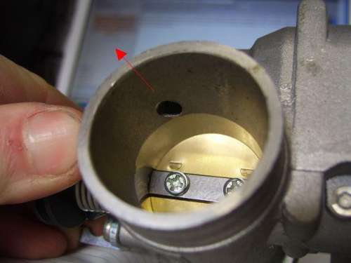

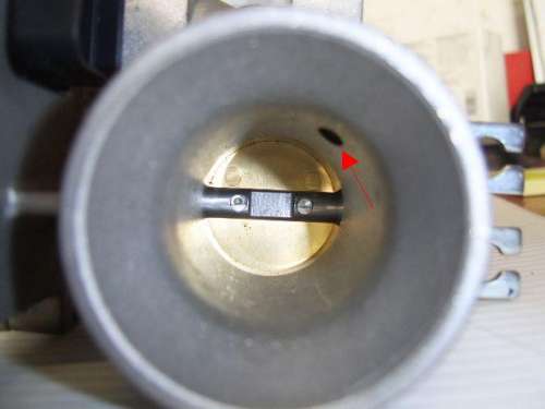

(#30) kcsa válasza balazs1011 (#29) üzenetére
kcsa
Nem azért a tíz fillérért srácok, de Vespából nincs sem 400-as sem 500,as tehát Master blokkos egyáltalán nincs :) Persze ha célzottan 500-ashoz írták akkor OK :)
(#31) Brogyi válasza kcsa (#30) üzenetére
Brogyi
kcsa:
A 400-asnak MIU az ECU. A 125-östől a 400-ig totál ua. csak az időzítés más ccm-enként. Hidd el körül van ez járva.
balázs1011:
Az 500-asnak más az ECU. Egyébként a piros befelé mutató nyil a szivás oldal. A kifelé mutaó nyil pedig a motor oldal. Ami nem jelent meg, de ott a link az pedig a léptetőmotor helyét mutatja.
Egyébként kivülről a MIU teljesen ua. mint az 500-asé.

(#32) Brogyi válasza kcsa (#30) üzenetére
Brogyi
Abban igazad van, hogy a torok átmérője változhat, de az elektronika, és az injektor az szerintem ua.
A felépítés szintén ua. Nem hülyék a Magneti Marelli-nél. Bocsi ez csak későn jutott eszembe.
(#33) kcsa válasza Brogyi (#31) üzenetére
kcsa
Elhiszem én :) Csak furcsa volt, nem mélyedtem bele túlságosan, de feltételeztem azért neveznek más néven motorcsaládokat, mert relatíve sok eltérés van közöttük :)
szerk.: injektor tuti más, más áteresztőképesség, más belső ellenállás.

(#34) balazs1011 válasza Brogyi (#31) üzenetére
balazs1011
Az 500-asnak (Beverly) teljesen más a folytószelep háza.
Sajnos képet nem tudok belinkelni mert mikor szétszedtem a motort akkor
az egészről nem csináltam képet.
Csak egy részletéről,amit nem tudok ,hogy mi és hogy jól működik-e.

(#35) balazs1011 válasza Brogyi (#31) üzenetére
balazs1011

(#36) Brogyi válasza balazs1011 (#35) üzenetére
Brogyi
Balázs
Nem tudom mire gondolsz, de legjobb vizsgálatot mostanság tudod megtenni. Ugyanis amikor hideg van az ECU, és a léptetőmotor nagyon működik. Szóval mikor elengedi az "automata szivató" akkor is simán dadogás nélkül kell mennie. Ebbe beleszól sok minden. Pl. légszürő tisztasága, injektor elhasználódása, és még rengeteg szenzor. Sajnos a szerelők zöme azért nem talál bele, mert sokba kerül a software, és ezen felül félnek tőle mint ördög a tömjéntől. :D
Mint kiderült az 500-as is készült MIU-val. Nagyon vegyes a kép évjárattól függően.

(#39) Brogyi válasza balazs1011 (#38) üzenetére
Brogyi
Ha jól hallom akkor valahogy sikerült elkapnod a léptetőmotort. Egy távolabbi rajzon, vagy fényképen megjelölhetnéd milyen irányból fényképezted, mert ez túl közeli.
A hangból nekem nem tűnik rossznak. Mintha csak megjáratná, pozicionálná. Ha jól emlékszem bp-i vagy. Ha szétszeded szólj. mert engem is érdekel. Sajnos nekem rendkivül ritkán adatik meg, hogy szétszedhetem.
Kiváncsi is vagyok rád, mert robogót, és telefont is azonos márkából választottunk.
Sajnos összerakva a bezinpumpa hangja elnyomja azt a zajt. A videot elég nehezen találtam meg.
Tedd fel a robogós topikba is a kérdést, mert lehetnek köztünk profik is. Én csak amatör vagyok.
Nekem ezen a linken jött be:
http://videa.hu/videok/jarmuvek/piaggio-beverly-500-folytoszelephaz-Ba4WqnkcESlXLqii
(#40) balazs1011 válasza Brogyi (#39) üzenetére
balazs1011
Nem bp-i vagyok,hanem Nagykanizsa mellett lakom.
"Sajnos nekem rendkivül ritkán adatik meg, hogy szétszedhetem." ennek csak örülni kell,mert ez azt jelenti hogy jó a motor.
---Kawasaki VN 800---Huawei Media Pad M3----Piaggio Beverly 500----Oneplus 2 4/64----ZTE Nubia Z7 Max 2/32----JiayuG3 és Jiayu G4S 2/16 fehér----e-mail:balazs1011@freemail.hu---- mobil:20/405-2490 ----
(#41) Brogyi válasza balazs1011 (#40) üzenetére
Brogyi
Közben eszembe jutott, hogy az injektort kellett volna kiszedni, majd benzincső, villanydrót vissza.
Gyertya ki, egy pohár alá, kulcsot elfordít, és vár. Kb. 1 perc alatt nem csöppenhet el nyomás alatt.
Utána önindítózva ellenőrizni a spriccelés képét, de vakon is kicserélheted.
Az önindítózásnál vigyázni!!! Szerintem ha nem csöpög akkor csak jó. Ennyit tehetsz vásárlás elött.
Ha már kivetted a tisztítást ne feledd, persze ha szükséges.
(#42) balazs1011 válasza Brogyi (#41) üzenetére
balazs1011
majd benzincső, villanydrót vissza ezt hogy érted?
de vakon is kicserélheted. és ezt ?
Az önindítózásnál vigyázni!!! és ezt?
A tisztítás olyan szinten megvolt hogy kb.2-3 liter benzinhez öntöttem egy egész flakon injektortisztítót.
Talán 3dl vagy 5dl ,már nem emlékszem rá.
A porlasztás képe szerintem pedig jó,nem pisilős.
Gondolom számít a porlasztás erőssége,és az iránya (szórási képe) is.
(#43) Brogyi válasza balazs1011 (#42) üzenetére
Brogyi
Csak rövidíteni akartam. A kiszedett injektort meg kell hajtani valamivel. A nyomás alatt pedig lényeges a csöpögés, vagyis a nem csöpögés.
Nem méregetsz, nem tisztogatsz, hanem beteszel egy új injektort, és meglátod lesz-e különbség.
A porlasztott benzin az elég veszélyes. Csak erre probáltam rávilágítani.
Amit pedig lefilmeztél az felelős az alapjáratért, és a szivatásért. Ha nem megy akkor nagy szívás, mert az ECU testében van. Normális, átgondolt szerkezetekben a léptetőmotor, vagy alapjárati motor külön cserélhető. Nem kell megvenni az egész ECU-t. A sorrend a következő: software frissítés, léptetőmotor ellenőrzés, ( ez egy füst alatt egyszerre mehet) utolsónak maradt az ECU csere. Remélem így már érthetőbb voltam.
[ Szerkesztve ]
(#44) balazs1011 válasza Brogyi (#43) üzenetére
balazs1011
Igen,érthető..
köszönöm.

Üdv, tudna nekem segíteni valaki, hogy pontosan mit kell bontani, hol keressem a feszszabályzót? Miyen típust keressek az e-bay-en, ami tényleg jó?
Köszi a segítségeg! :R

Egy 2006-os Beverly 500 boldog tulajdonosa voltam kb. egy hónappal ezelőttig,amikor elkezdett leállni a motor alapjárati probléma miatt. Az alábbi javítások már kész vannak.
-léptető motor takarítás, ellenőrzés OK
-fojtószelep takarítás, ellenőrzés OK
-injektor tisztítás, ellenőrzés OK
-összes kontaktor lába tisztítva,befújva
-feszszab. csere
-generátor ellenőrzés OK
Segítség kellene meg egy baromi jó szerelő Kecskemét körül.A motor amúgy járóképes,de erőtlen,dadogós.

Nem szorosan ugyan, de kapcsolódik a robogóm hibája az itt leírtakhoz. Kezdetben néha leállt alapjáraton, ma pedig el sem indult (2006-os évjáratú M288M Piaggio blokkos Aprilia Sportcity 250ie). Üzemanyagot nem kap, a benzinpumpa működik az injektorig eljut. Az injektor ellenállását még nem mértem, a leírást szerelés után olvastam, 14,5 +-0,5 Ohm a normális ellenállás. A korábbi hozzászólásokban olvastam, volt, hogy cserére szorult a befecskendező, kérdésem is evvel kapcsolatos, honnan sikerült beszerezni?
Most, hogy le kellett bontanom a burkolat nagy részét, a fojtószelep házat is ki fogom takarítani, ahogy javasolta valaki a hozzászólásában. Előre is köszönöm a segítséget!
