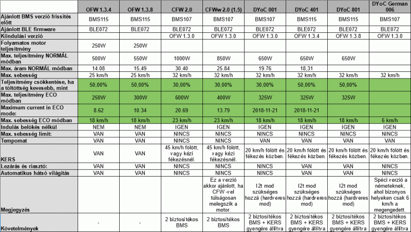

Firmware:
A M365 DownG nevű applikációval kedvünkre módosíthatjuk a roller firmware-ét. Választhatunk a programba integrált fw-ek közül, de akár sajátot is gyárthatunk ezen az oldalon.
