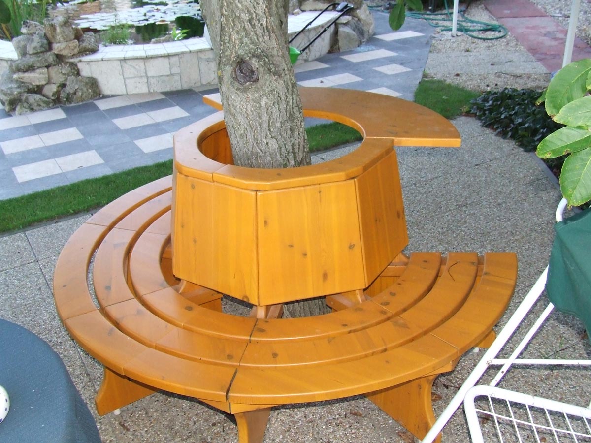

mpierre
Mickey23 #193 üzenetére
Gyors kérdés: Mennyire uv álló a színtelen bevonat?
Egy tetőtéri terasz faburkolatára és a pergolára vinném fel, lehet, hogy ecsetes, hígított megoldásban. A terasz nyugati fekvésű, így kb minden napsütötte nap kb 10:00-től napnyugtáig kapná az égi áldást. Persze előtte a fa anyagot felcsiszolnám, ha kell a repedéseket glettelném.

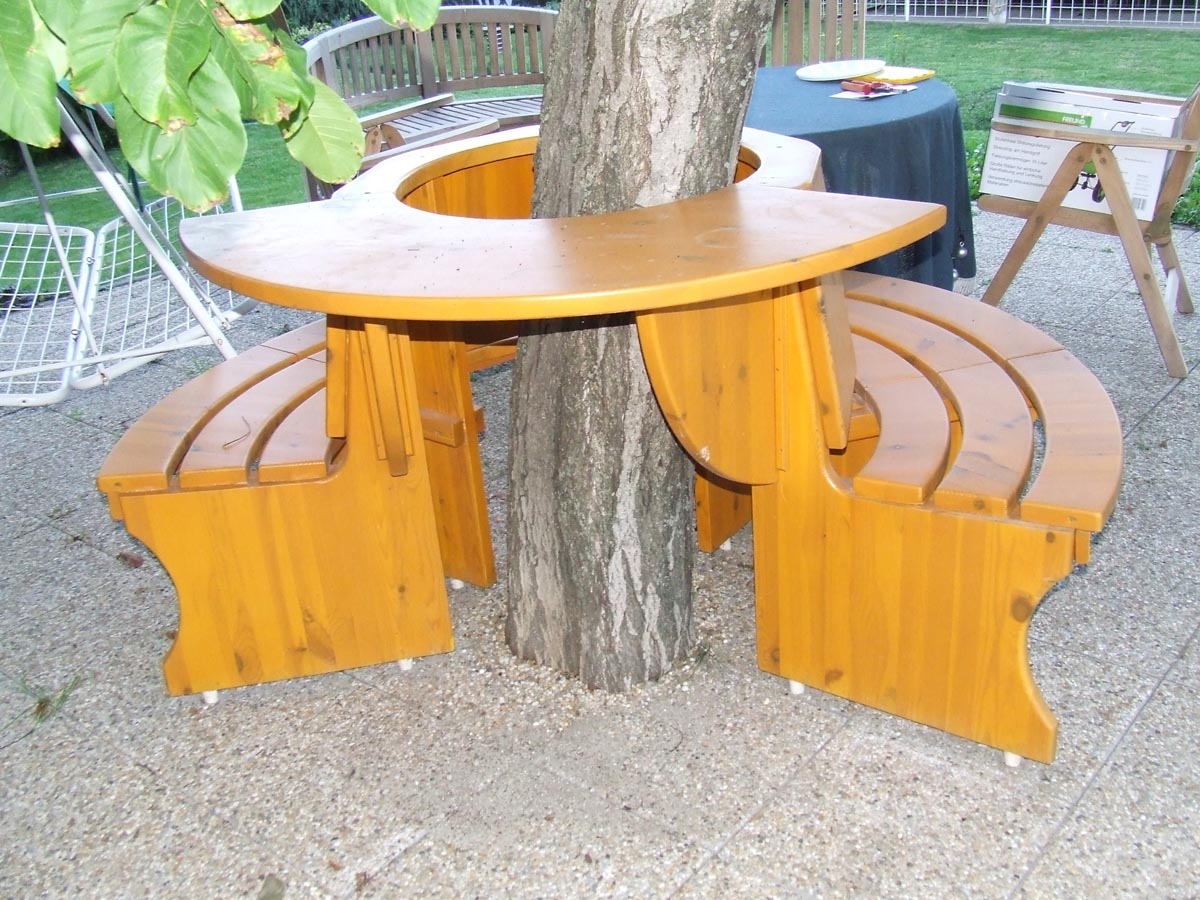

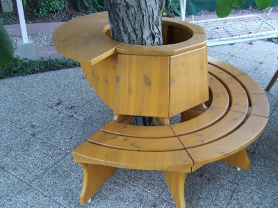

Szerk.: Ha már faházra is került a Plasti Dipből, meg padra is (Bár az árnyékban levőnek tűnik.), gondoltam rákéredzkedem erre az ötletre.

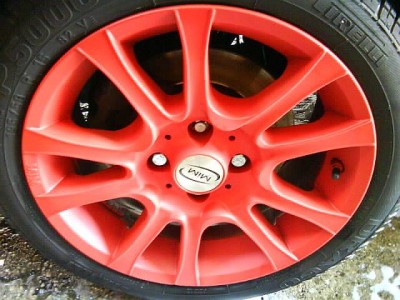

schumi
superskan #184 üzenetére
nálam 6 réteg ment téli alufelnire, éri só-pár hetente magasnyomású forróvíz, igaz csak nagyjából fél évet van fennt egy évben, de már nálam is 2,5 éve fennt van és hibátlan ..
Első 2-3 réteg nagyon halványan menjen fel, utánna lehet fedni, addig ne is nagyon fedjen, és igen, egy kis alcoholos tisztítás (a kezelendő felületen) mindenképpen segíti a tapadást

superskan
Winner_hun #183 üzenetére
7 éve rajta van és nem jött le...???
Az nagyon jó...:-)
Bár a motoron a műanyag idomok sokkal hajlékonyabbak mint a fa...
Ez a pad azért jóval merevebb mint egy motor burkolat...
Nem tudom.
Kicsit el bizonytalanodtam...
Az egyik ismerősöm azt mondta próbálta és hogy nagyon kis gyenge bevonat lett ami nagyon hamar el kezdett lejönni és nagyon könnyen lehúzta a felületről...:-S
Itt viszont sokan jókat írnak róla köztük te is...:-) -

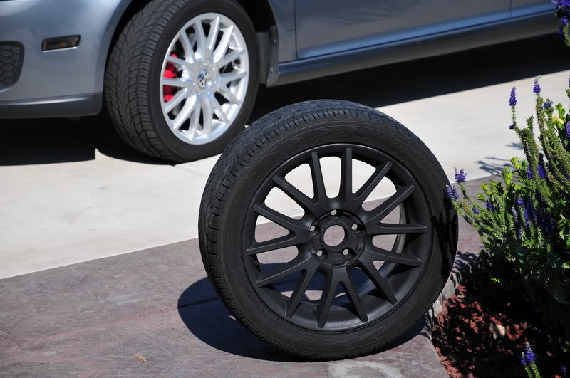

schumi
hali
nem tudom aktuális-e még
tisztitásra sztem valami alkoholos ablaktörlő tökéletes (én ezt használtam felnihez, csak utánna vizessel is töröld át).
Szerintem elég az 1 arra a felőletre4 darab 15öshöz nekem 2 vagy 2,5 spray elég volt, kb 4-5 réteget vittem fel (nyilván felnifüggő a mennyiség). Alapozás szükségtelen, első réteget nagyon gyengén vidd fel, gyakorlatilag csak 2 vagy inkább 3.ik réteg után tüntjön el a felni alapszine, addig ne fújj telítetten, utánna még 1-2 réteg kell rá).
Tartósságáról meg annyit h én a téli kis 15ösöket fújtam le tavaly, és még most is só és minden ellenére tökéletes állapotban van

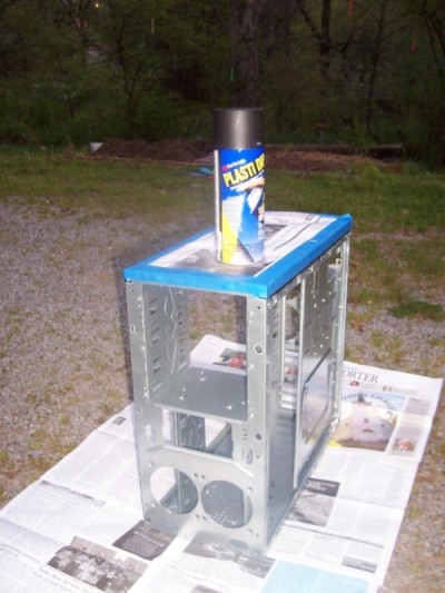

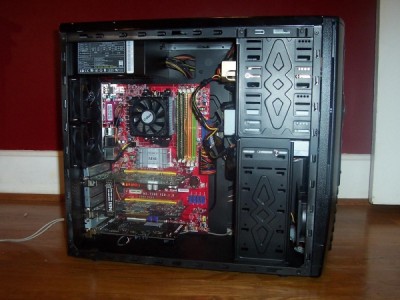

HollyBoni
Üdvözlet!
Gépházamat szeretném festni, gondolkoztam hogy lehetne lefesteni mattra úgy hogy tartós is maradjon, így kötöttem ki a plasti dip-nél.
Zöldes műanyag részeket szeretném fehérre amik oldalt futnak. Alsó felső fém "fogantyúkat" (nem jut eszembe jobb szó) pedig feketére szeretném.
Lehet a belsejét is lefesteném feketére, és a fém oldallapokat is.
Szerintetek simán menne, ház belseje is, fémre jól tapad? Nem tudom hogy bírja, egy spray festék + lakk réteg erősség nekem már megfelelne.

Otisz
misionline #140 üzenetére
Kicsit megkésve:
Festékszóró: egy Bosch elektromos festékszóró pisztolyt szoktam használni, de szerintem egy névtelenebb is megteszi.
Kiszerelés: én kéz alól vettem a festéket, és literenkénti árak voltak (9900.-). USA-ban a legolcsóbb, de ők nem küldik kishazánkba...
Higítás: tegnapelőtt fújtam le 4db 18-as alufelnit gunmetal szürkével. Közel 1az1-ben volt a higítási arány (nagyon meleg nap volt). Nem mértem, hanem csak érzésre csináltam (maradék anyag volt).Amikor egy teljes autót fújtam le két színűre (nem kis autóról beszélek), akkor kellett hozzá kb. 6 liter dip, meg úgy 4-5 liter higító.
Kevesebből is ki lehet hozni, de akkor vékony lesz a felhordott réteg, ami nem előnyös. Plusz attól is függ, hogy világosat kell sötétre, vagy fordítva. Nem mindegy! -

Winner_hun
Csak úgy nem fog lejönni. Max ha nagyon zsíros a felület. Üvegről alig bírtam lehúzni...
Ha kívül-belül akarod lehet elég 1 flakon, de ez attól függ milyen vastagon fújod rá. Pl ha fekete a házad és sárgára szeretnéd átfújni akkor kell néhány réteg amíg eltakaródik a fekete - már ha azt a sárga képes elfedni. -
Gerisz
Mennyire lehet szükségem egy gépház lefújásához? Érdemes előtte lefújni az alapozóval? Nem szeretném ha feljönne mint a "sima" spray festék ha ennyit fizetek érte. Minden részét szeretném lefújni újra. Elég lehet 2 flakon?

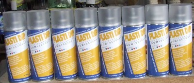

Winner_hun
Ma 10 flakont elfújkáltam, holnap-holnapután még 3-at kiürítek
Szegény mutatóujjam eléggé érzékeny lett

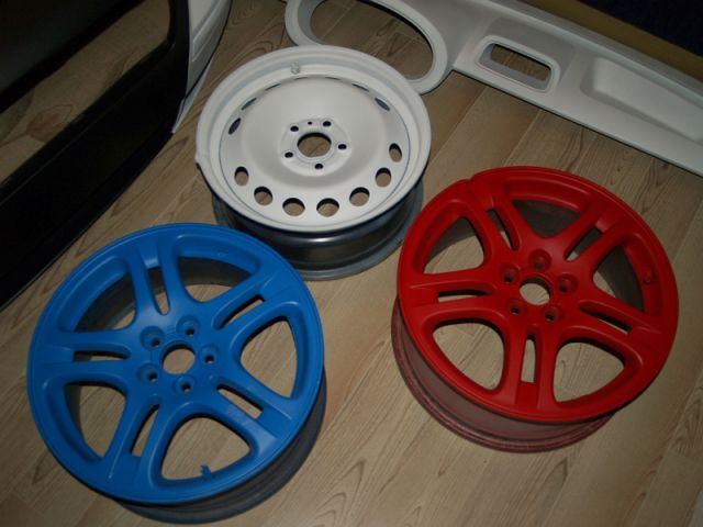

Mickey23
Szia,
Nagy felületekre azért nem ajánljuk a sprét, mert nehéz egyenletesen felvinni. Ahhoz, hogy a bevonat egységes felszínt adjon a sprét mindig ugyanabban a szögben és ugyanolyan távolságban kell tartani. (Egyébként nem lehetetlen,[pl ennek a fehér BMW-nek] a tetejét sprével csinálták és nagyon szép lett, de ismétlem ehhez gyakorlat és rutin kell.) Szóval inkább a gépi felvitel ajánlott, ott annyi a kritérium, hogy "airless" tipusú rendszerrel és megfelelő pisztollyal kell dolgozni. (Ismerek olyan fényezőt akinek van és PD-el is dolgozik.) A festéknél nem drágább, pl. egy egész autót árban kevesebb mint fele annyiból lehet telibe fújni mint autófestékkel. Amikor megszárad, egy rugalmas gumiréteget képez, így egy kavicstól nem pattan el mint a festékek, de ha meg is sérülne, magától nem kezd el "felrongyolódni". Még az is előnye, hogy könnyen javítható, mert a benne lévő hígító megoldja a régebbi gumiréteget, és utána egybeszárad.
A Fanat-x tuningcég mattfekete Dedra demóautójának első és hátsó lökhárítója is ezzel van lefújva lassan már egy éve, és még mindig tökéletesen tart. -

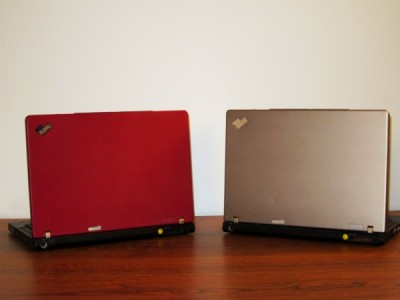

CurrentValue #75 üzenetére
Az, hogy meddig bírja annak a kérdése, hogy hány rétegben viszed fel. Mindig a széle a sérülékenyebb, viszont ha nincs széle (pereme) sokkal nehezebben szakad fel. Ne felejtsétek el, hogy nem végleges bevonat, pont az a lényege, hogy bármikor maradéktalanul eltávolítható.

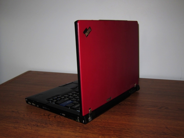

Na, itt van még egy öreg gépecske "feldobása", az unalmas szürke helyett egy "fiatalos" pirosítás.

zolynet

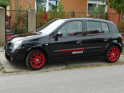

Megvolt az első kanyar, téli felni update:
Ebből lett EZ!!!
Itt szárad a két félkész felni, holnap kapnak még egy réteget.
NAGY köszönet a tanácsért, az anyag beszerzéséért és helybehozásáért Winner_hun-nak!!!
Eddig nagyon elégedett vagyok. Lehet 2flakon nem lesz elég, a héten kiderül. -

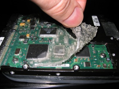

Itt azt csináltuk, hogy a maradékot ráborítottuk egy winchester elektronikára, majd mikor megszáradt megnéztük, hogy hogy jön le.
Ahogy látod, a legkissebb résbe, lukba is belement, de ki is jött maradéktalanul, úgyhogy tökéletesen szigetel.

Winner_hun #54 üzenetére
Azért nem olyan sok az a 6 flakon. Így ránézésre azért vagy vagy 10-15 négyzetméternyi felület, ha nem több. Tehát azért egy 2.5-3 négyzetméter tudsz fújni egy flakonnal.
A tulajdonos mit mondott mennyire kopásálló?

Winner_hun
Rétegszámtól függ a kiadósság. Felninél szerintem nem mindegy hogy milyen a felni kialakítása (azon kívül hogy kerek
) 4 réteg szerintem kell a felnire. Arra vigyázni kell hogy túl sok anyagot ne fújj rá egyből mert ronda, buborékos lesz a felület.
Kerti bútorokra fújkáltam el, ez 2 rétegben megevett 6 flakonnal:
