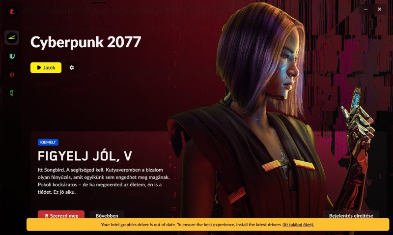

Na meg van, mi volt a gond.
E:\ meghajtóra volt telepítve(külső meghajtó)
A mappa neve "01.Cyberpunk Telepitett" voltDDU-val már letöröltem minden lehetséges drivert, újratelepítettem tisztatelepítéssel az nv drivert, ugyan az.
Próbaképp átneveztem a mappát "Cyber"-re és most minden ok.
Gondolom a "01." volt a probléma.
Szóval egy mappanév ennyire bekavarhat.Mint régen volt, hogy ékezetes mappanév esetén, pl "játékok" nem indult a játék.
Esetemben indult, csak nem megfelelően. -

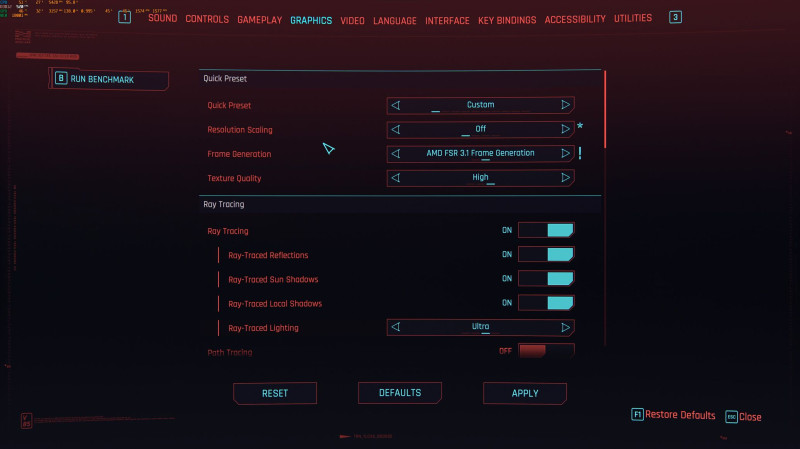

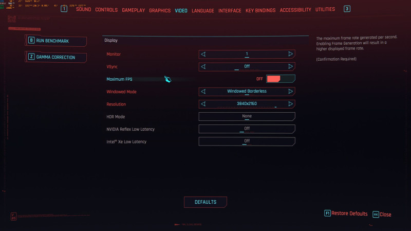

Kérnék egy kis helpet.
CP2077-nél nem jönnek be a dlss funkciók, nem tudom nem e azért, mert amd vga volt telepítve.
AMD driver DDU-val törölve lett.
HAGS ON
Friss NV driver van fenn és mégis csak az XESS és az FSR aktiválható.
5070ti és 5080 esetén is ugyan ez a szitu.Az nvidia app által optimalizálva szintén nem jönnek fel a beállítás lehetőségei. :/
FG is vagy kikapcs vagy FSR 3.1 választható -

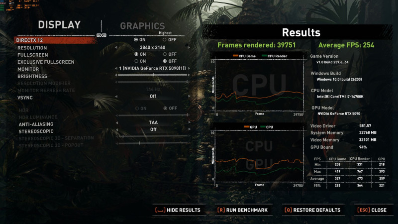

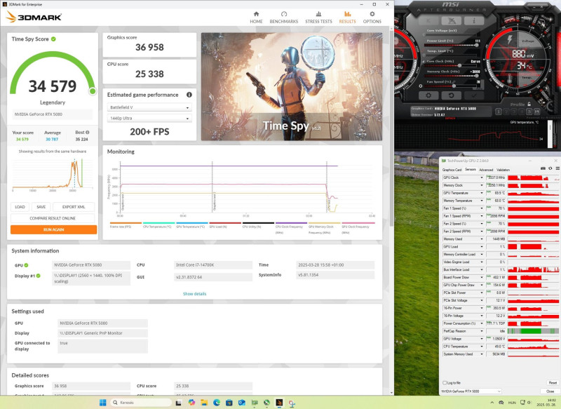

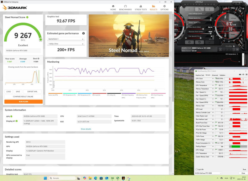

[Steel Nomad]
Venti Fix 50%-on ment, illetve mostmár a házventi és a proci venti is rendesen ment.
A helyiségben ~23fok van.
A gpu természetesen nem ment 3165-el, az csak a max volt.
2900felett ment valamivel, pontosan nem néztem.
Ez fér bele a TGP-be
laychi
Majd lesz steelnomad is, dont worry
Házhűtés nincs beállítva. de nyilvánvaló, hogy a windforce nem a legacélosabb.Most a legalját néztem 0,875V 2767MHz volt beállítás szerint oc-val, GPUZ szerint 2775-re boostolt, ingame bench alatt meg ~2600MHz környékén futkosott.
VRAM +3000 kapott, így közel annyi fps van, mint out of box, de a fogyasztás lényegesen csökken. -

az, hogy pl beállítok egy értéket hogy "x" V mellett "y" órajelen menjen, de ehelyett y minusz 150-200 az órajel. Úgy, hogy nincs tdp limit.
az amit a gpu z mutat kb semmit nem ér, az egy pillanatnyi max lehetett.#17341SzlobiG Majd, ha eljön az ideje
Sottr UVOC, max tdp limittel
0.975V-on hasonló értéket kaptam, mint 1,025V mellett, úgyhogy 1V felett el kell engedni, az tuti

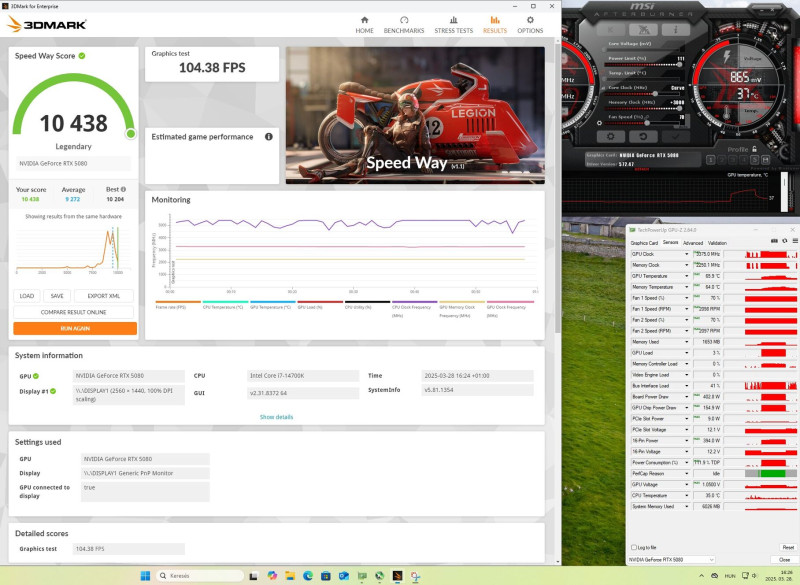

Ezek bench beállítások, de curve-ban +480-500 MHz-ek vannak belőve, szóval azért egy
Game teszt nem volt.
VRAM bírná az tuti, gpu is szerintem 450-460-at menne.HA tutira akar mennia za ember ,akkor metro exodus ee-vel és hasonlóval kell tesztelni

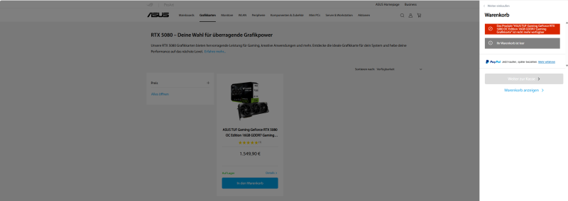

A linkre kattintva nekem most a tuf-ot hozza be, elérhető,de amint kosárba akarom rakni nem elérhető, amúgy se kellene, drága
szerk.: most előrhető 14:41-kor
#9621Laraxior
igen,de múltkor prime volt linkelve msrp áron▖kevike576
Írtam, hogy amúgy se kellene, mert drága. -300 euro aztán meggondolja az ember, de így nem, köszi...közben kiszúrtam, hogy az 5070 ti is msrp áron van 859 euro, elkezdtem a kosarat, kifizetést intézni, na aztán 12gb...what? ja hogy 5070 nem ti, köszi, akkor mégse

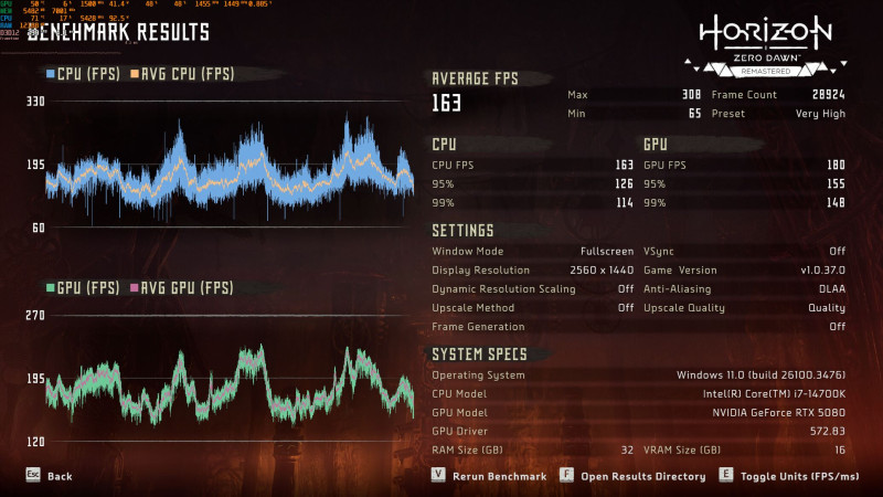

5070 ti OC vs 5080 stock
5080-ban van még tartalék
beállítás ugyan az4k esetén ahogy néztem stock 65 fps, nekem 62-t sikerült hozni
(dlss, fg, rt off) -

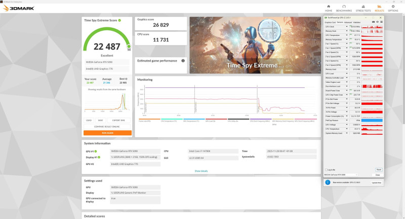

4090 volt anno nálam, de csak 10850k mellett.
37k-t gurítottam vele, sokan oc-val 40k+Ez 32-35k, eleg nagy a lemaradás még
