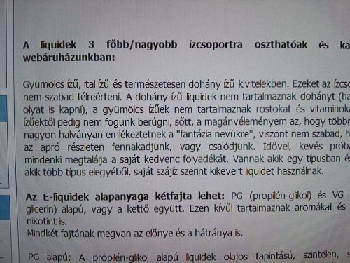

Mi lehet az oka annak hogy a Windowsba a számok(néhány más karakter is) halványabban jelennek meg mint a betűk?
Próbáltam a Cleartype-al ,de csak még rosszabb lett.

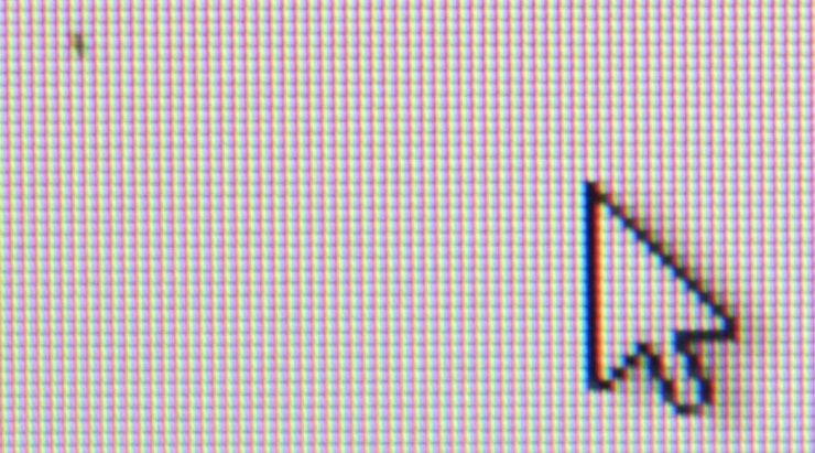

szaszlaci
Olyan, mint egy mozgó pixelhiba, szerintem bemászott egy bogár. Szerintetek is? Ha épp ott akarna elhalálozni, csak a monitor atomjaira szedésével távolítható el?
Időnként látok ilyen atkaszerű valamiket a PC-n (máshol a szobában nincs, csempe van), egyáltalán mik lehetnek ezek? Eddig nem zavart, de hogy a képbe is bemásznak... Első alkalom, hogy észrevettem.

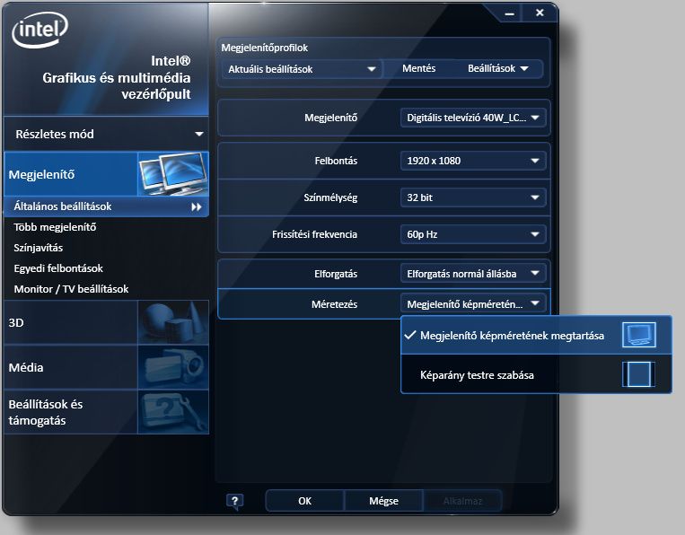

Kernel
Nekem ezt az Intel-driver beállítása is befolyásolja, illetve befolyásolhatja (amellett kijelzőfüggő is).
Azért nem egyértelmű, mert a driver a DDC/CI-n keresztül képes hatni a kijelzőre, így szinte követhetetlenné válik, hogy mi, mit csinál, de lényeg, hogy át kell állítani.
Persze, mindenkinek a saját driverét, ennél például így néz ki:

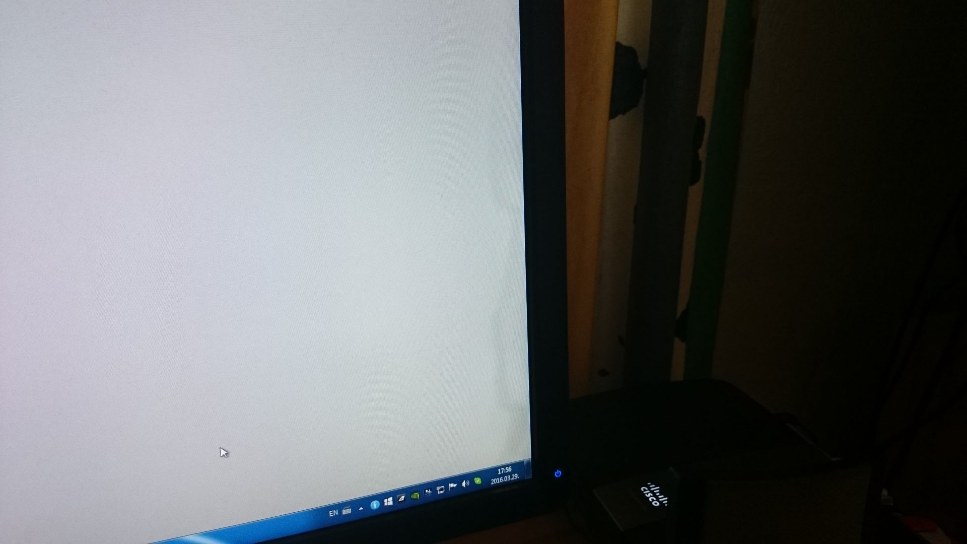

Meg tudnátok mondani, hogy mennyire normális az alábbi jelenség ennél a típusnál?
A két szélen, de főleg a bal oldal alsó felében, fehér háttér előtt kissé sötétebb, talán kékes halvány sáv található. Hasonló a sötét háttérnél jelentkező bevilágításhoz, de itt pont világos háttér előtt sötétebb sáv található.Kösz!
