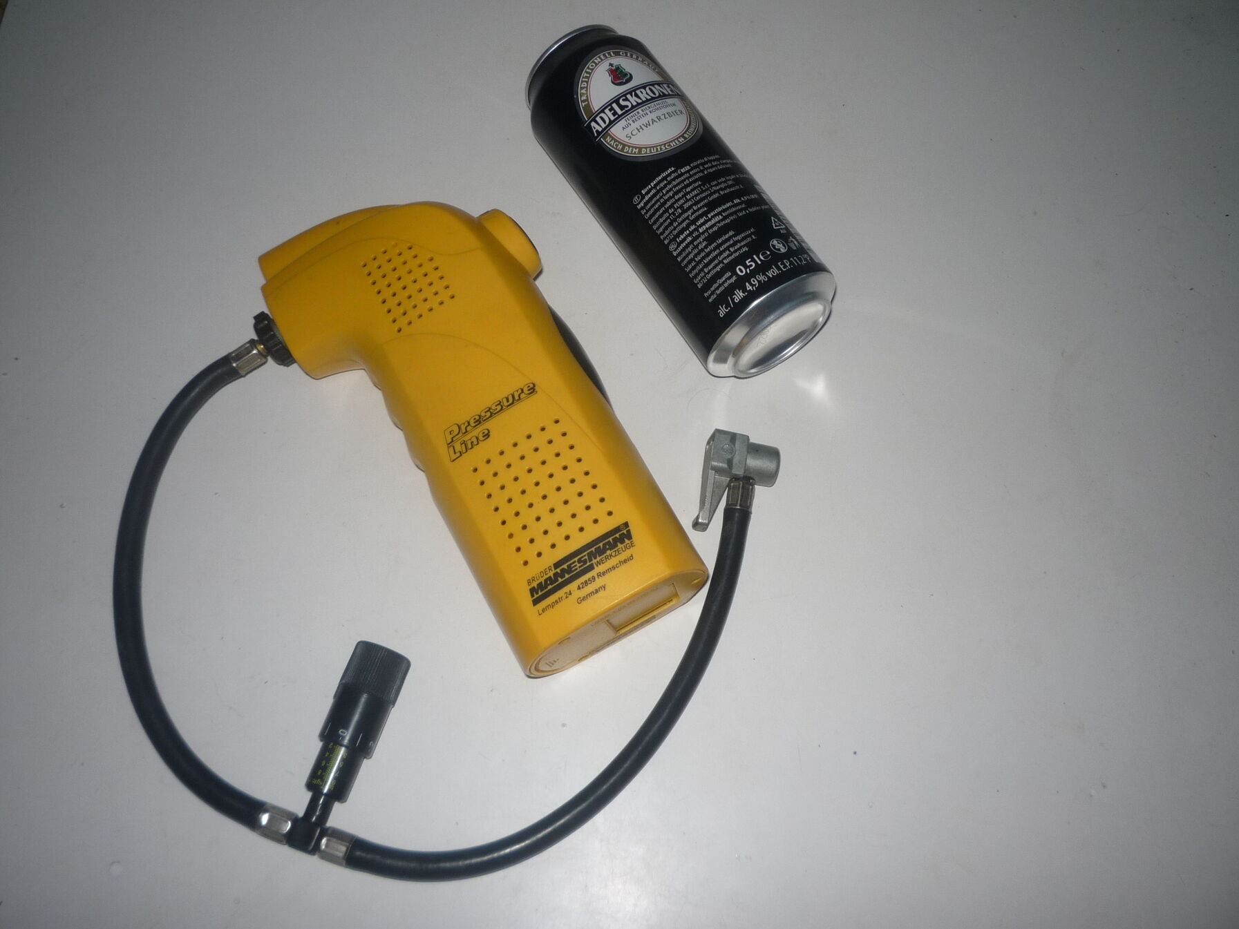

Tavaly vettem a piacon egy ezresért, én még nem láttam eddig ilyent. 9 bár-ig lehet beállítani. Li-Ion akku van benne, de szivargyújtóról is megy, a kábelt is adták hozzá. Mannes-Mann, profi cucc. Kedvenc söröm a méret miatt van mellékelve. Ilyen is van, szerencsém volt hogy rátaláltam. [kép]

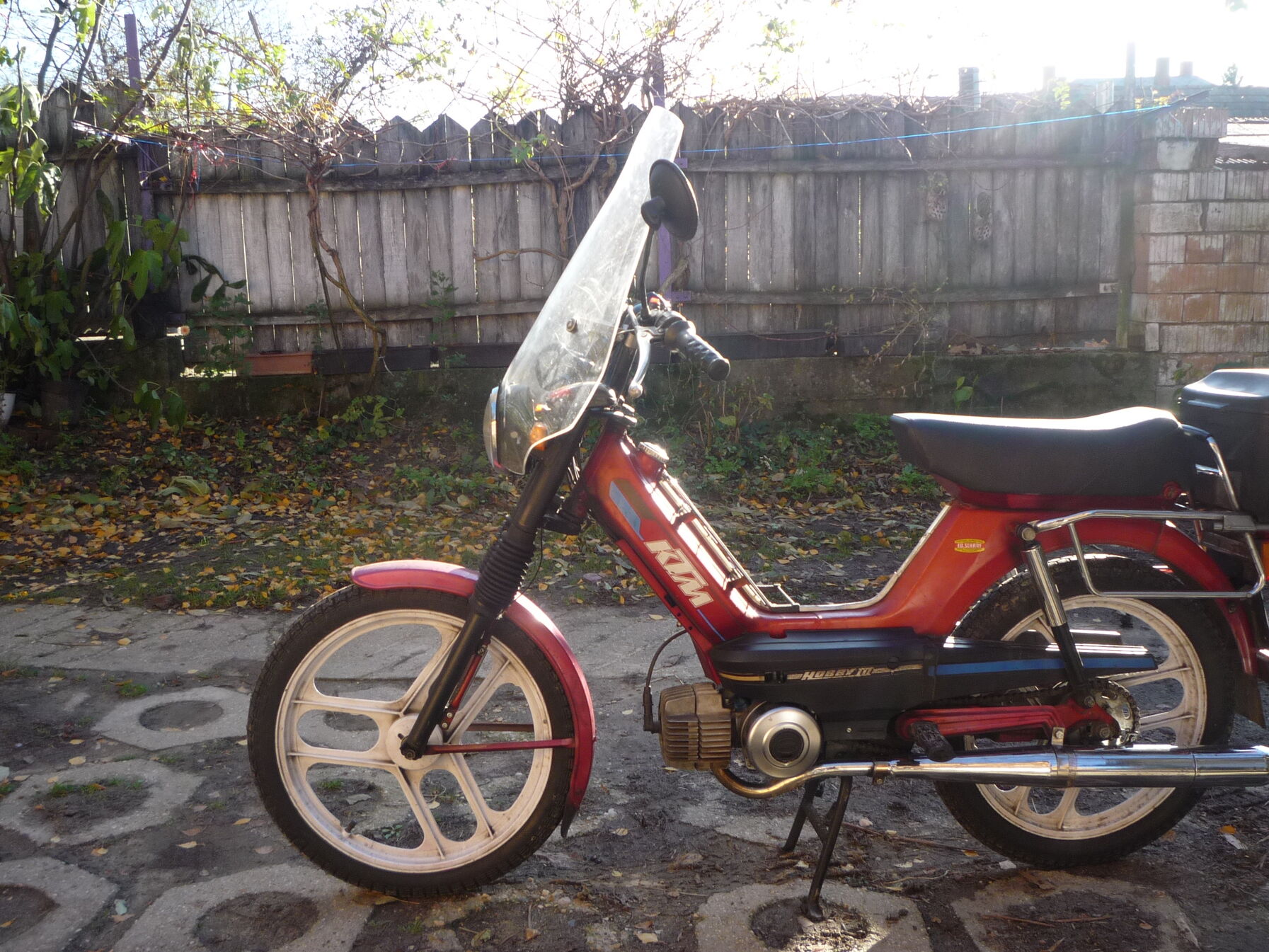

Talán már láttad ezt a képet a szélvédőről, ami a motorom van. [kép]
Ez csak 59 cm széles és 61 cm magas. Át látok fölötte, de a testemet jól védi a menetszéltől. Ha ettől nagyobbat csinálnál a motorodra, biztosan elégedett lennél. Előtte egy Babettára csináltam szélvédőt, amivel télen is motoroztam, az nagyobb volt, erre hasonlított.
[kép] -
