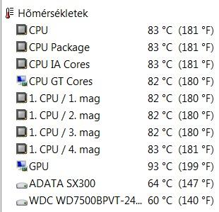

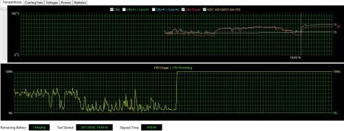

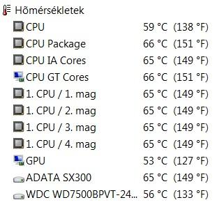

jjc
nna, nálam is elkezdett melegedni.
üresjáratban:
5 perc játék után:
gyakorlatilag játszhatatlan minden, mert letiltja a gpu-t és szaggat minden.
a webkamera mikrofonja a kezdetektől nem működik, a webkamera meg pár hónap után szűnt meg üzemelni. most meg ez a melegedés. annyira nem győzött meg a lenovo, h a következő laptopomat is tőlük vegyem.van vkinek tapasztalata a szervizzel kapcsolatban? én csak hdd nélkül vagyok hajlandó elküldeni nekik. lehet ebből gond? mi a menete szervizelésnek?
