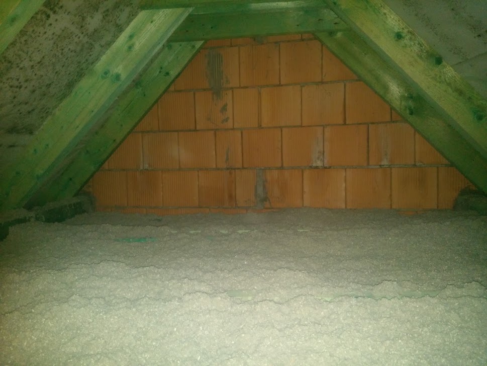

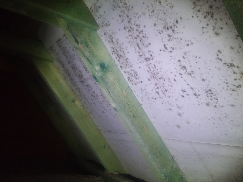

philoxenia
fi:zi'k #62178 üzenetére
A gerendák hőmérséklete magasabb és így nem ott csapódik le a pára. A szaruközök hőhidasak nyilvánvaló. Ezt a legolcsóbban minimális szellőztetéssel lehetne megoldani. Kicsit drágábban például egy páramentesítővel. Az, persze, hogy a létra rosszul zár ok lehet a páramennyiség növekedésére, az pedig, hogy a létra mellett nincs nagyobb penész nem sokat jelent, mert a páralecsapódásnál a harmatpont számít.
De itt fönn nincs a szarufák fölött hőszigetelés, ha jól látom, ugye? -

Érdeklődnék, hátha van valakinek tapasztalata vele, hogy nyeregtetőnél, a fogópárok feletti bezárt kis részt takaró páraáteresztő fólián mennyire megengedhető a penészedés?
A képen látszódik a helyzet, 4 éve épült, azóta most jártam fent itt először. A szarufák nem penészesek csak a fólián van fekete penész, illetve a feljáró összecsukható létrájának felületén kicsit szürkésen.
A párazáró fólia rendesen lett elkészítve, a feljáró létra viszont elég ócska, ahhoz képest, hogy volt vagy 40 ezer annak idején. Ránézésre jó szarul zár, de fent nem látszik, hogy a feljáró környezetében erősebb lenne a penészedés, mindenhol egyenletes.
Köszönöm!
rétegrend:
- ker cserép
- 5 cm légrés (eresznél rovarháló, szaruállásonként felül két szellőzőcserép+gerncszellőző szalag)
- páraáteresztő fólia Solflex lélegző, átalpolásnál ragasztva
- 20 cm cellulóz hőszig
- párazáró fólia Solflex tél, átlapolásnál ragasztva, szélein téglafalakhoz ragasztva
- 3/5 lécváz
- 12,5 gipszkarton -
