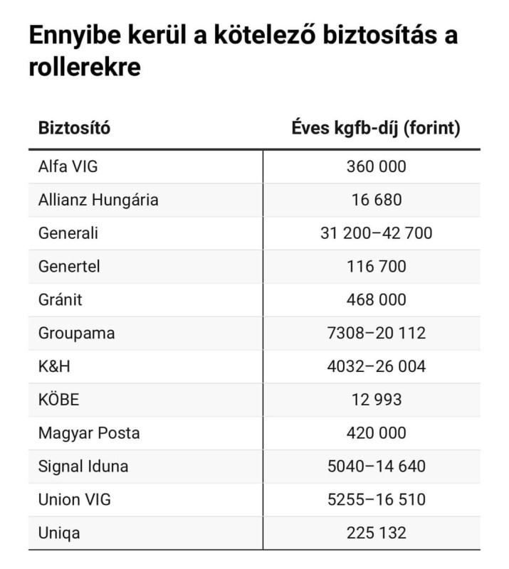

Melyik biztosítónál nem engedte?
Én osztottam meg ezt:
Itt össze tudod hasonlítani az árakat:
https://www.insura.hu/kotelezo-biztositas -

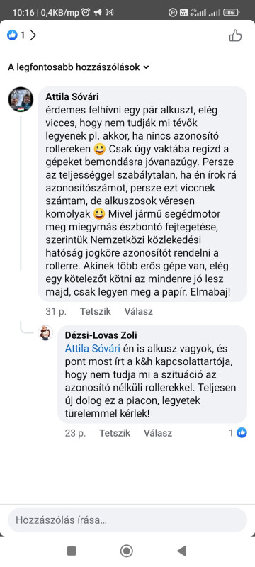

"A rendőr, ha megállít, mit fog kérni tőlem, illetve mit fogad el?"
A szerzödést elküldik PDF-ben, annak a vége felé van egy mező, amit körbe is jelöltek ollóval, azt kell kivágni (lemásolni), és azt kell bemutatni, ha esetleg kéri valaki.
Amit feljebb írtál, az biztos úgy van?
Biztos, h a rollert használónak kell a biztosítással rendelkeznie?
Máshol ezt úgy értelmezték, h a rollert használónak meg kell róla győződnie, h a rollerre kell-e biztosítás, ill. van-e biztositás, vagy nincs. De nem kell kötnie sajátot, hiszen a rollerre már kötött más (pl apuka) egyet.Ezt a pontot a bér rolleresek miatt tették bele amúgy is, hiszen a roller kölcsönzés során nem fog kötni senki se egyénileg, viszont a flottára már pl a Tier, vagy a Lime nyilván kötött biztosítást.
Ennyit az E2 Pro 40km-es hatótávjáról, meg arról, h egy 7650mAh-s akksiból mit lehet kihozni.
Akkor se kell rá.
Meg mondjuk beleírhattad volna már az elején, h ne kelljen felesleges köröket futni.
Módositott szoftver van rajta? Nem G30P, ugye?
Amúgy nem tilos kötni rá azért, mert a kritériumoknak nem felel meg.
Nyugodtan köthetsz erre is. 5-6ezer Ft évente.

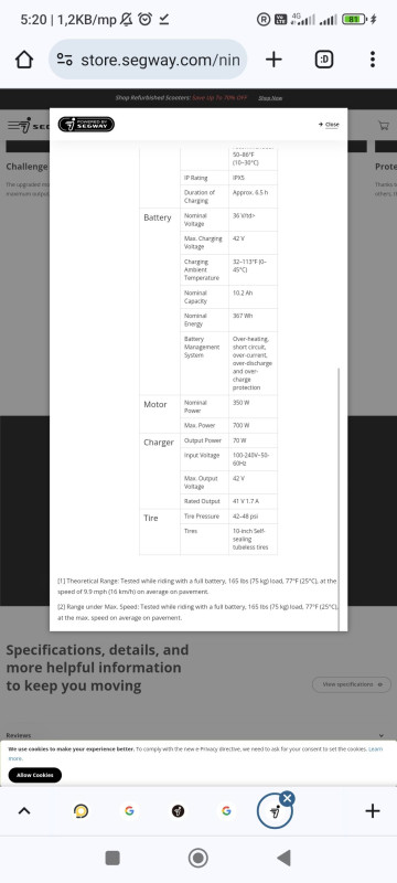

F2, F2 Plus csak akksiban tér el, de 100 kilóval hamarabb merül az akksi is. Lehet egy F2 Plus azért nem ártana F2 helyett.
Bár ha esetleg azt vennéd meg, amit linkeltem, és kiderül, h kevés lesz az F2, még mindig simán el tudod adni ugyanannyiért, amennyiért megvetted, bukó nélkül ki tudsz belőle szállni, azt vehetsz F2 Plust helyette. -

Aki Xiaomi 4 Pro (2nd gen) helyett venne Segwayt, az nem az E2 sorozatból fog választani.
Xiaomi 4 Pro (2nd gen) "párja" az F2 Plus.
Hatótávban, méretben, felszereltségben. (Xiaominak a motorja erősebb csak.)
Az F2 Plus viszont tud 30-al is menni, némi módosítás uán, a Xiaomi meg nem. -

Az nem 42Voltos, hanem ugyanúgy 36, csak néhány helyen (helytelenül) az akksik teljesen feltöltött állapotában levő feszültség értékét adják meg.
A jó ég tudja miért.A motor teljesítménye meg ha nagyobb (250W vs. 350W), az nem feltétlenül jelentheti azt, h jobban meríti az akksit a nagyobb motor, és ezáltal biztosan hamarabb lemerül a roller, mert lehet, h hatékonyabb is a motor annyival, h összességében nagyobb hatótáv lesz a végeredmény.
De ezeket a megadott értékeket még mindig fenntartással kezeld, mert mindig 15km-es sebességgel mérik, Eco módban, és a Sport módban is ott van a "teljesen sík úton, gyorsítások, fékezések nélkül" feltüntetve. Szóval kár abban reménykedni, h ez majd elmegy talán akkora hatótávot amennyit szeretnénk.
Inkább nagyobb akksival vegyük a rollert. -

https://elektromos-roller-kerekpar-motor.hu/Segway-F-D-kijelzovedoA D38-ban 10200mAh akkumulátor van.
Kb 25km-re elég.
F40 szintén ugyanekkora akksis, motorja peakben erősebb.
350/500 helyett 350/700.
De 45km-t egyik sem tud - 25-ös tempóval.
Ahhoz G30-at kell venned.
Annak meg a kijelzője nem tud beázni, nem fontos rá védőfólia. -

Megint kis összefoglaló biztosításról:
https://444.hu/2024/06/25/kotelezo-biztositas-elektromos-rollerekre-tobb-szazezres-ajanlatok
A Grantis tanácsadó cég összeszedte az eddigi ajánlatokat:
