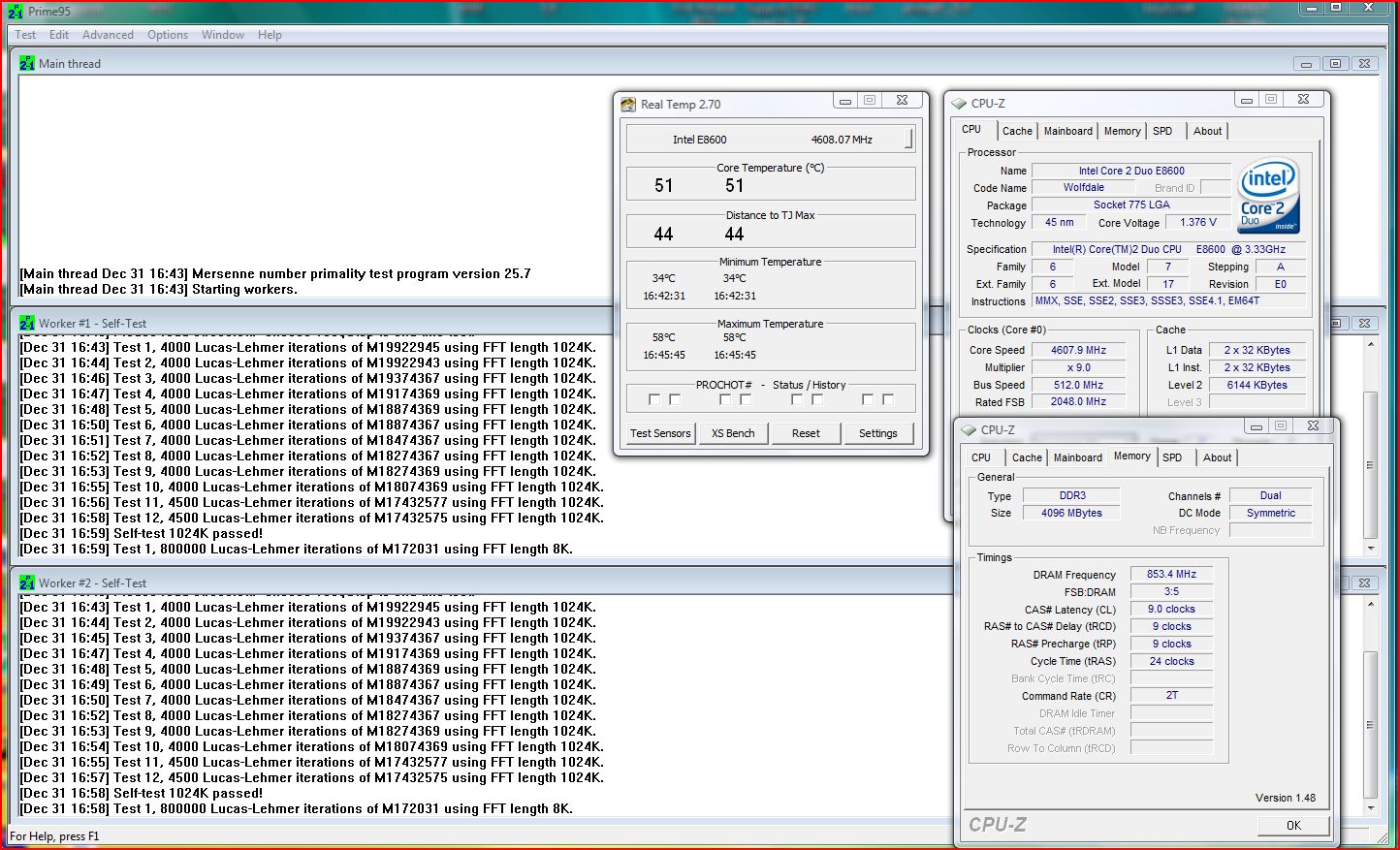

"én blend teszttel nem érem be"
Ejnye ejnye, egy kicsit furcsán hangzik ez a "nem érem be" kijelentés....
Máskor ha konkrétan egy valamire van szükséged, akkor nem általánosságban kellene azt mondani, hogy kíváncsi vagy, hogy 533 fsb felett meddig megy (ha megy) stabilan a prime, hanem konkrétan megnevezni, hogy mit szeretnél!
Ezért küldtem az előző 560 fsb-s Blend eredményt."...de 7x533-nál a Prime95 5 perc után meghal, az egyik magnál rounding error lesz... a 7x533-as beállításom ugyanaz, mint a 7x500-as............és ekkor jöttem rá, hogy ha a CPU GTL Voltage Reference (0/2)-t is 0.670-re állítom, meg a CPU PLL-t 1.6V-ra, akkor már 5 helyett 25 percig bírja a Prime, de tovább nem jutottam... ha kicsit nagyobb feszt adok 1.3V-nál, akkor is előbb hibázik..."
"... kérdés, hogy nála hol lesz az fsb-limit, mert akár ott is megtörténhet, hogy valami irgalmatlan nagy fesz kell már."Az 560 fsb-s Blend eredmény ismeretében már írtam, hogy nálad biztos nem a proci volt a korlátozó tényező!!!!
Most sem tudok mást mondani, csak állításomat alá tudom támasztani a Te általad favorizált Small FFT tesztel.
Időhiány miatt mindenféle finomítás nélkül futtattam a Small FFT-t, célom mindössze az volt, hogy az általad problémásnak vélt 533fsb felett mennyen a gép.
Small FTT 560×7,5Az általad kért 30 perc helyett kb. 45 percig futott, és mint látható nem kellett hozzá "irgalmatlan nagy fesz"!!!
