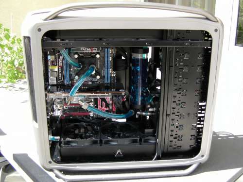

A teljes rendszer majdnem 2Liter folyadékot nyelt be... amikor a második flakon is majdnem kiürült, de a tartály még nem volt tele akkor meglepődtem nem kicsit
A teljes gép egyébként 22 Kiló lett.

A Cosmos S nagyon hozzám nőtt... 2008-ban jött ki, de a (gyári)belső színét leszámítva, még ma is toppon van! Ennyi radit még a nagyok is megirigyelnek. Ennél nagyobb házat végképp nem akartam. Tényleg én vagyok az első 420-as Cosmos S

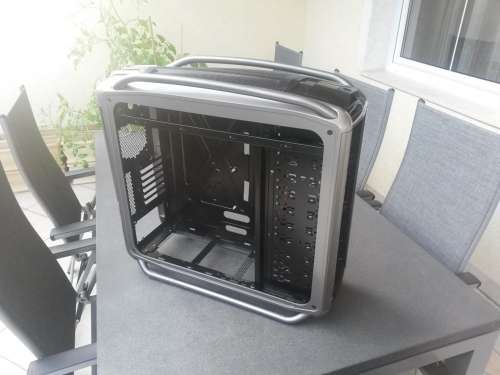

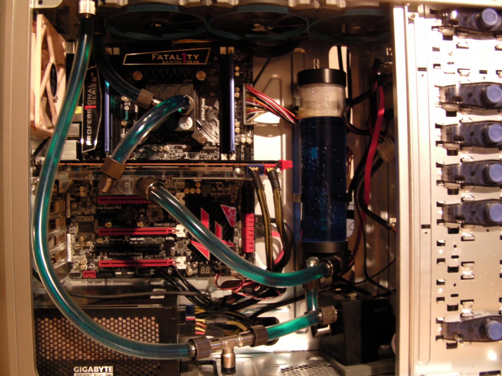

Na mára befejeztem... jelenleg itt tartok:
De ezen a szinten meg is akadok egy kicsit, mert rendelnem kell pár csatit... plusz legyártani egy rakás egyedi kábelt. De az irány az látszik, és nekem tetszik
A tápelhelyezés úgy jött, hogy kb a CM Cosmos házak azok melyeknek elég magas lába van ahhoz, hogy betehessek egy radit alulra, ami ki is tud fújni. Nézegettem a neten hogy ki hogy csinálja, de senki nem mert még egy 360-ast se alulra betenni, így hát akkor kitaláltam, hogy oda egy 420-as valóNem tudtam milyen lesz.. gondoltam meglépem. Így a tápnak mennie kellett. Egy táp egyébként 2 slotot foglal ha érdekel valakit.
A tápból kijövő kábeleket is moddolni kell.. az se lesz egyszerű...Amire büszke vagyok hogy 30 centi (látható) csövezéssel összekötöttem mindent
Sorrend: Tartály -> Pumpa -> RAD420 ->RAD360 -> CPU -> VGA -> -

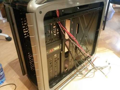

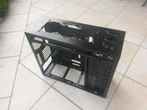

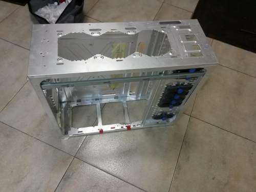

A kivágásokhoz kölcsönkértem egy flexet... azok közül se egy kis példányt sikerült szerezni.. de ha már ott volt nekiálltam, és olyan lett amilyen.
Szerzek majd rá valami gumi kábelátvezetőt úgyhogy ebből se fog semmi látszani. A táphoz: Ha figyelmesen nézed a képeket észrevehetsz a gép aljában 3 apró 140x140-es kivágást ami egy 420-as radiátornak van előkészítve! Szóval az egész gép alját az foglalja majd el. Így a tápnak el kellett költözni valahova

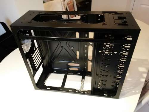

Egyébként a profi festésért nem jár dicséret? Pont te mondtad korábban, amikor filóztam rajta hogy ne álljak neki flakonos módszerrel festeni, hanem vigyem el profi műhelybe. Hát ez utóbbi mellett döntöttem, és így utólag nagyon jó döntés volt. -

Because:
Egy vízhűtéses házban nem ritka vendég a fúró és a fűrész, úgyhogy szerencsére már nem féltem annyira!
Amikor új volt, persze egy karcolás sem eshetett rajtaViszont köszi a tippet, lehet hogy a megoldás az, hogy egy olyan helyen kell lefújatnom, ahol tudnak valami tartósabb bevonatot!
Ha elkészül, vagy lesz vele valami jövök és beszámolok róla! -

Maximálisan egyetértek! A Cosmos S házat több mint 4 éve vettem, akkoriban fel sem tűnt hogy nem fekete a belseje, de mostanra már elhaladt felette az idő kicsitAzon gondolkodom, hogy mivel a forma még mindíg jó, mi lenne ha lefújnám a belsejét feketére! Tudnátok valami olyan festéket ajánlani, amivel én festésben nem járatos személy is le tudnám úgy fújni, hogy jól nézzen ki? Szóval ki milyen festékmárkát, típust használ, ha festésre kerül a sor?
