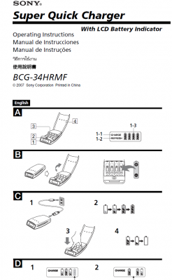

Ez a töltő egy laikusnak szupernek tűnik. Én is megettem.
Fotó a töltőmről. (volt töltőmről)
Most látom az IPC-n, milyen pusztítást csinált.
Viszont tény, az első másfél évben villámgyorsan töltötte az akkukat.
Míg tönkre nem mentek....Elmondanám hogy a harmadik (kisüt/tölt) ciklust csinálom a lehalt akkun.(feljebb írtam)
3 órát kisütött. Most tartunk a töltésben 4óra 32 percnél, 2.30Ah töltött eddig bele, és éppen 1.47V a töltési fesz. Legalábbis ezek az adatok olvashatók az IPC-ből. Mind ez 500mA töltésnél. -

Ja és a töltőm egy Sony BCG-34HE volt ami nem az leggagyibb kategória a gagyik között. 4200Ft volt anno. -
