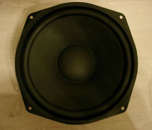

Jöjjenek a betegeskedő mélysugárzók. Elég sokat kísérleteztem, hogy azt a bizonyos két lyukat miként tudnám eltüntetni. Az egyik szimpla, lapos csavarhúzós lyukasztás lehetett, a porvédő mellettit viszont a lengőcséve szála okozta. Ez arra vezethető vissza, hogy a bakelit forrléc leszakadt a szegecselésről, és valaki szétszedéskor megránthatta a hangszórót.
A membrán javításának folyamatát nem szeretném közkinccsé tenni, mivel meg szeretnék kímélni mindenkit a gányolt hangszórókkal való találkozástól. Legvégső lépésben mindkét mélyet „impregnáltam”, hogy ne legyenek olyan fakók, illetve a porvédőt is helyrehoztam, amin most egyáltalán nem is látszik, hogy valaha igen meg volt gyötörve.

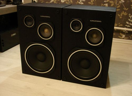

De jöjjön a hangfal:

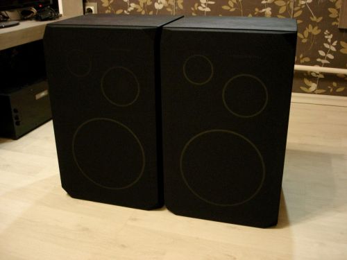

Már csak egy lépés volt a kész szóig, az pedig az előlap felújítása. A hangfalselyemből ugyanolyan szövésűt és vastagságút kaptam, mint amilyen az eredeti volt.
