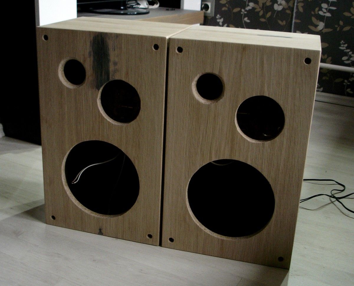

A növekedett hangszóróméret megkövetelte a dobozokon lévő lyukak kezelésbe vételét, ezt egy felső maróval orvosoltam.

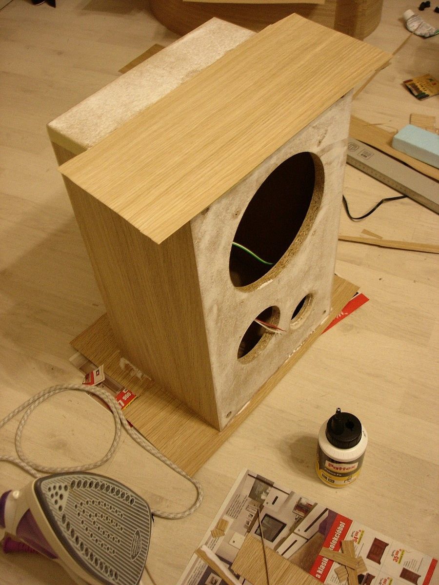

A furnér ragasztása nem egyszerű eset otthoni körülmények között, pláne az élek egymáshoz illesztése, így ez a beavatkozás elég hosszadalmasra sikeredett. A „technológiája” a következő volt: a méretre vágott darabot ragasztóval egyenletesen bekentem, majd vasalóval szépen nekiálltam melegíteni, ennek hatására egy idő után ki tud keményedni bármilyen általános faragasztó. Közben persze simogatni, nyomkodni és vasaló-hőmérsékletet növelni, illetve csökkenteni kellett, de megérte a fáradozást.
Az egyik felázás kicsit látványosabban, közelről, megcsiszolva:

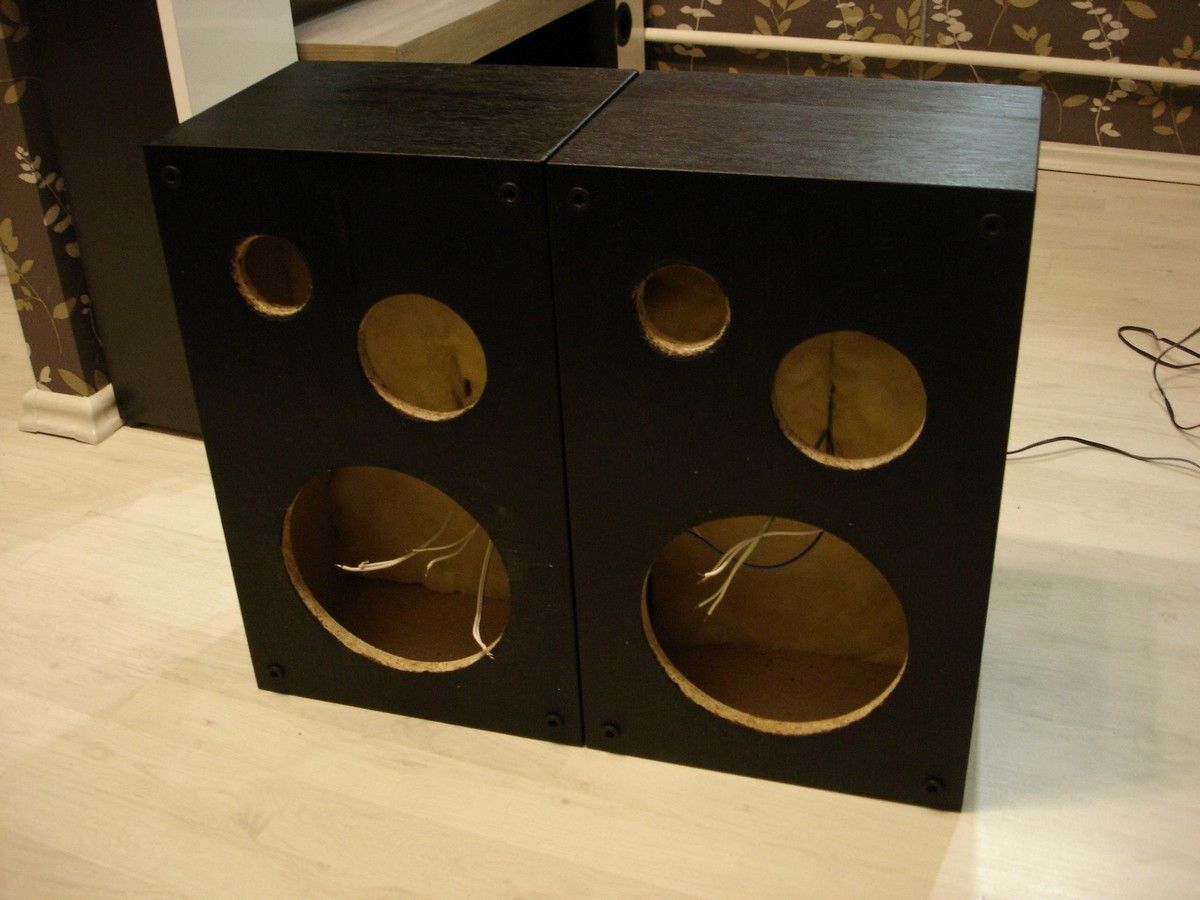

Mikor kész lettem, akkor estem kicsit gondolkodóba, hogy lehetne mégis egy kicsit másabb színe, olyan posztmodern keverve a retróval, meg a retrót a még retróbbal, így egy koptatott szürkés megoldással is próbálkoztam, ami lehet, kicsivel jobb lett volna, de már kár ezen bánkódnom. Szóval a nyertes a fekete lett, így vettem denaturált szeszt, por formájú ében szeszes pácot, és kezdődött a kotyvasztás, hogy azt a fekete árnyalatot kapjam, ami emberien néz ki, és nem csak egy sötét paca.
Pácolás után lenolajjal kezeltem a felületet, így megszáradva egy mattosabb felületet kaptam. Valahogy már nem vonz a lakkozás, sem oldószeres, sem vízbázisú formában, az olajozás sokkal természetesebb összképet biztosít.
A végeredmény ilyen lett, igaz, itt nem volt teljesen megszáradva, így még csillogott elég rendesen:
