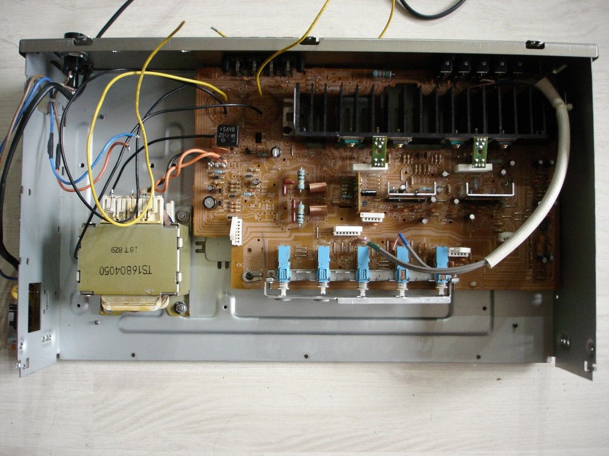

A fő panel és a trafó takarítása után költözhetett is vissza a fémházba egy ideiglenes összeszerelésre, illetve a pufferkondenzátorok kábeleit is a helyükre forrasztottam, így kiderült, hogy életképes-e így a konstrukció. Egy aggodalmam volt, az pedig a trafó közelsége a környező alkatrészekhez, de semmi „bumm” és „brumm” nem hallatszik szerencsére.
A trafó rögzítése és szintezési kellékei:
A graetz útban volt, így kicsit elfektettem:

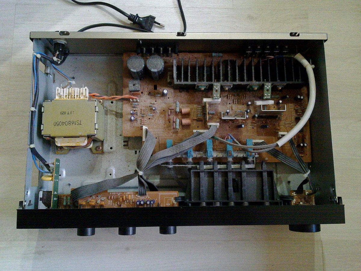

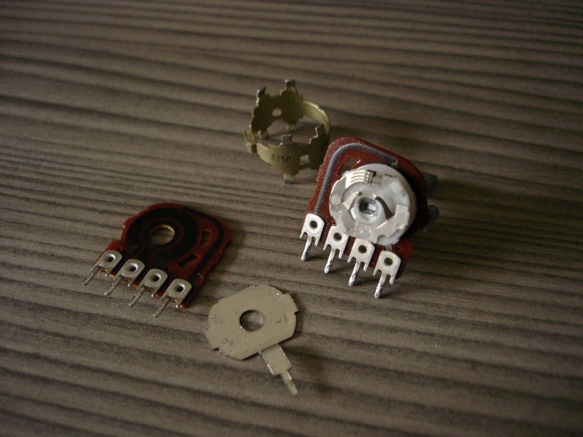

A teszt után újabb szétszedés következett, mivel volt még min a ráncokat felvarrni. A hangerőszabályzó potmétere megérett már egy kis karbantartásra ennyi év után, mivel loudness potmétert lehetetlen kapni, pláne minőségi ALPS márkájút, így maradt a házilagos korrigálás. Kimérve is más értékeket kaptam mindkét szénpályán, de alsó tartományban nem egy hangerőn szólt a két csatorna, így egy pucolás és a szedőpálya-állítás csodákat tudott tenni.
A pálya meglepően jó állapotban volt, minimális szénport távolítottam el, a szedő pedig pályamódosítást kapott:
Összerakva:

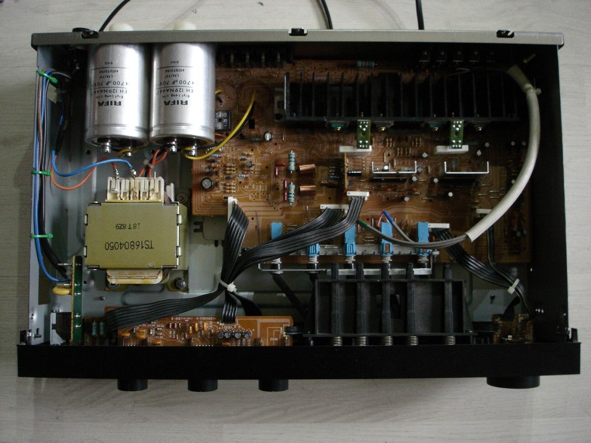

A trafó áthelyezésével toldanom kellett a hálózati kábelt, illetve a pufferkondenzátorok zsinórjait lecseréltem. Első próbánál réz hangfalkábelt használtam, de vékonyabb PC-tápkábelre váltottam, ami ezüst színű, így a hangja is érezhetően másabb lett.
Hangszínszabályzó és a Panasonic FC:
Helyén minden:
