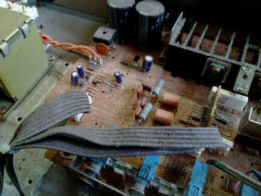

Bármilyen elektronikai cikket vásárolok, az első dolgom vele, hogy kap egy „vegyi tisztítást”, így ez a jószág sem maradt ki belőle, de ahogy a képeken látható, rá is fért már.

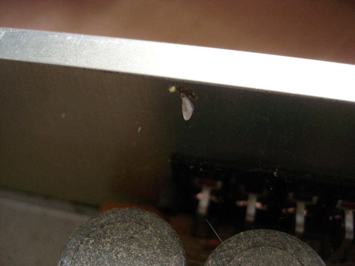

Van itt minden, por...
szőr...
háziállat...
Korosodó erősítőknél ildomos cserélni a pufferkondenzátorokat, mivel elég szép kapacitásveszteséget könyvelhetnek el, így a hangminőség is drasztikusan csökkenhet. Ezen kívül rengetek elektrolitkondenzátor lapul a paneleken, amik kis tárolókapacitással rendelkeznek, és még hamarabb bevégeztetik a sorsuk, pláne melegebb környezetben, ami finoman szólva sem segít a helyzetükön.

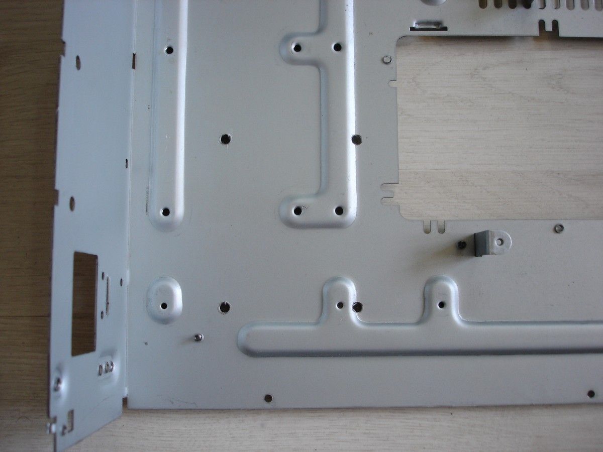

Így görnyedve az erősítő romjai felett, csak egy megoldás jöhetett szóba, a trafó áthelyezése. Sok-sok mérés után mindennek kialakult a végleges helye, így neki is kezdtem a trafó rögzítésének kifúrásához.
Tisztítás után:
A kondenzátorok rögzítő furatai a hátlapon:
